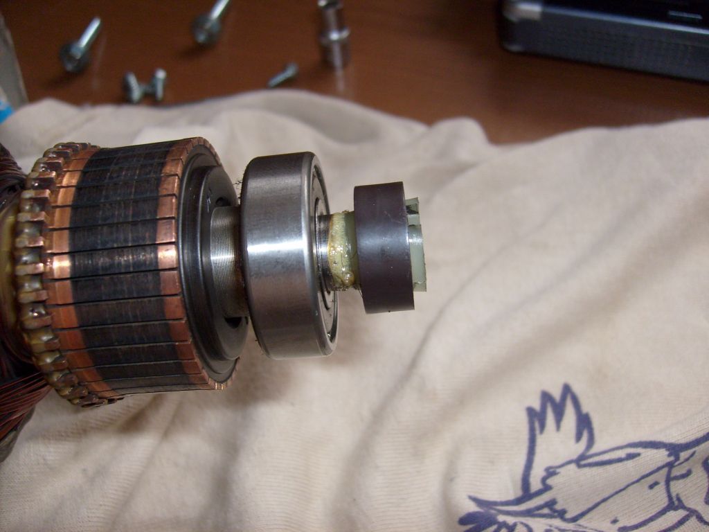

(#) fektom hozzászólása Márc 1, 2014 /
Üdv mindenkinek!
Hónapok óta bajlódok egy Electrolux mosógéppel (EWF10040W típusú), ami mos-mos egy darabig (jobbra-balra forgatás vagy fél óráig tökéletes). A gond ott kezdődik amikor a panel új szakaszba léptetné a mosást. A gép hirtelen fel akarja pörgetni a dobot, a mosógép mindenestül ugrik néhányat, mert gondolom olyan nagyot húz a motor a dobon, ez után pedig a vezérlés letilt és 5 perc kényszerpihenőre áll a rendszer.
Amit eddig tettem hogy netről beszereztem a mosógéphez szükséges szervízanyagokat, hibakód értelmezéseket, még javítási útmutatóm is van. A hibakód E52-es (ez tachogenerátor hibát jelent a service manual szerint)
Viszont:
A fordulatszámmérő ellenállása jó, vezetékösszekötései a panellel folytonosak, digitális multiméterrel mérhető ellenálás 2Mohmos méréshatárig végtelent jelez a fordulatszámmérő szálak és érintésvédelem között. Szemrevételezésre az összes vezeték rendben van, nem sérült.
Ami érthetetlen:
megvannak a motor gyári ellenállásértékei, amik a tachogenerátor esetében stimmelnek, az állórészt esetében stimmelnek, a forgórész esetében nem stimmelnek.
Viszont mivel a hiba után a gép minden további nélkül hajlandó centrifugálni centrifugáló üzemmódra állítva, nem hinném hogy a motor forgórészével van gond. Az én logikám az hogy miért bírná ugyanazt a terhelést akár több percig szépen felpörögve, ha baja lenne éppen a forgórésznek, és miért nem képes ugyanezt az indítást létrehozni ha mosási üzemmódban van?
De hogy minden jó legyen, kiszedtem a forgórész áramköréből a hőkapcsolót. Ellenállás megmaradt, és a hibajelenség is. A forgórészt menetzárlatvizsgálóval néztem, nem mutatott hibát az sem.
Akkor a szervízkézikönyv szerint maradt a hibás panel.
Ja! Tesztüzemmódban indítva (7-es tesztüzemmódban) azt írja a kézikönyv, hogy jobbra és balra is forognia kellene a dobnak 250rpm-es impulzussal zárva. Na az enyém forog egyik irányba, ad rá egy nagyobb forgássebességet, aztán programnak vége. Tehát egyik irányba elmarad az 55rpm-es forgatás (persze tesztüzemmód csak akkor fut végig ha nem közvetlen a problémás mosási fázis után indítom az öntesztet. Ha úgymond hagyom "kihűlni", "felejteni" azzal hogy egyszerűen áramtalanítom elég időre, akkora a tesztprogram végigfut hibaérzékelés nélkül, viszont az 55rpm-es forgatás az egyik bizonyos irányba elmarad)
A kérdésem az hogy tapasztalt szerelők szerint ez panelhiba? Mit gondoltok? A kérdés azért fontos, mert nem szervizben dolgozok, nincs meg az a lehetőségem hogy rádugok egy újat és megnézem hogy azzal működik-e. Panelt max rendelni tudok 19900 Ft-ért, viszont kicsit drága hogy egy próbát megérjen...
Remélem tud valaki segíteni (plusz ötlet is jöhet hogy mit nézzek még meg!)
(#) botesz válasza fektom hozzászólására (») Márc 1, 2014 / 1
Nézd meg a motor tengelyén lévő mágnest.lehet hogy meg van lazulva.Akkor szokott olyanokat csinálni hogy hirtelen felpörög.
(#) botesz válasza botesz hozzászólására (») Márc 1, 2014 / 1
Mégvalami:Teszt módban csak az egyik irányban pörög fel.1x forog lassan jobbra majd a másik irányban a 250 és ennyi.Azzal a résszel szerintem nincs gond.
(#) fektom válasza botesz hozzászólására (») Márc 2, 2014 / 1
Szétszedtem a motort újra. A mágnes nem forog el a tengelyen, tehát követi a forgó mozgást. Viszont ami furcsa, hogy a manual szerint a mágnest talán menetes csavarral kéne a tengelyvéghez rögzíteni, itt viszont valami ragasztás van. Mellékletben csatolok hozzá egy képet.
Meg ami még feltűnik, hogy a mágnes visszább van csúszva a tengelyen a tekercselés irányában. Jól van ez így? Erre értetted hogy elmozdulhatott?
(#) botesz válasza fektom hozzászólására (») Márc 2, 2014 / 1
Igen erre értettem.Nem szabad neki leesni,elforogni.A teszt móddal ne foglalkozz azt jól csinálja. Kontakthibát keress.Én már jártam úgy hogy a tachóból kijövő vezeték tőben volt megtörve.Látszatra nagyon szép meg nagyon jó csak a gép meg majdnem lebontotta a fürdőszobát.....Látszatra jó a mágnes.Ha lehet akkor ne lógjon ki a mágnes "alól" vagyis ne legyen elcsúszva egyik irányba se.
(#) Gabó válasza fektom hozzászólására (») Márc 2, 2014 / 1
Én annó wh mosógéppel szenvedtem tacho miatt. Első körbe motor pucolás (fotón a kommutátor szeleteinek felülete meg köztes hézagok), és az összes csatlakozó pucolása. Nálam ez megoldotta ezt a hibát.
