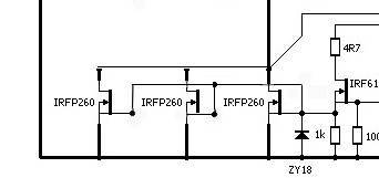

Ha mind a két oldalt így kötöm be, ezzel érek el valamilyen teljesítmény növelést vagy csak a fetet kimélem. Összeadódik a fet valamelyik paramétere?
Szerintem a teljesítményt lehet növelni vele. De én a feszültégnél látom inkább a problémát.
A FET csak 200V-os és az nem változik. Ha a táp 30V-nál nagyobb akkor munkatekercsen 200V-nál nagyobb lesz a feszkó és átütnek. Nagyobb feszültségű és nagy áramú FET viszont elég drága. IGBT vel nem tudom hogyan lehetne helyettesíteni (Igbt-m az van 1200V/100A)

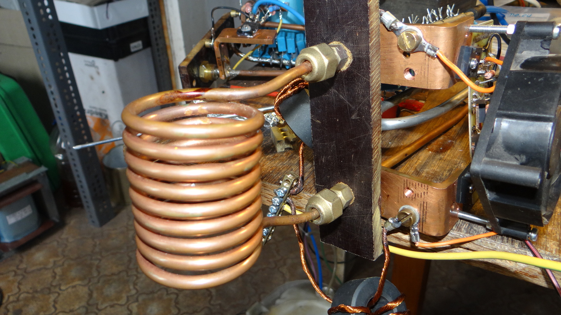

Ha vissza olvastok pár oldalt ,raktam fel képet üresjárati fesz., illetve áram .Pimi9- es kapcsolással ,IRFP 260N FET-ekel,50V -ot nálam elviselték üresjáratban,már nem emlékszek hevítés közben mennyit esett.Az áramforrás egy bikázó trafó egyenirányítva,pufferelve, MIG-MAG hegesztőnek használom.

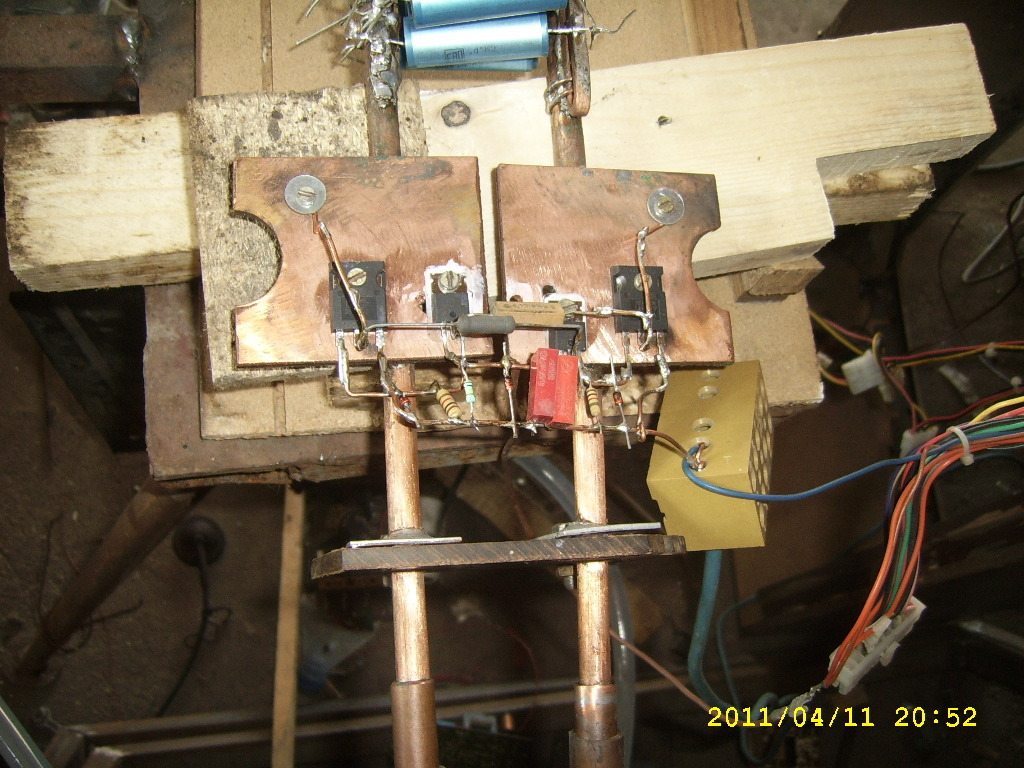

Nincs ötleted arra, hogy mitől nem jön létre a rezonancia? Lecseréltem a feteket nagyobb feszültségűekre, de csak valami 5MHz-es brutálrezgés jön létre és az is össze vissza mászkál. Eddig ment rendesen, de most nem tudom, hogy mi lehet a baja.
Rövid vezeték és közel kell lenni egymáshoz a feteknek és a munkatekercsnek.
Engem is szívatott már meg. Én ráépítettem a feteket réz sínnel. Így már tökéletesen működik
dodo63 - jól írja. Nézd végig a képeket,és ezek szerint építkezz,ez a legegyszerűbb,és az időd nem kisérletezéssel megy el .Minél rövidebb vezetékek , a fojtót még a tv lemágnesező ferrit-jére is megtekertem,azzal is dolgozott.

Most már jól működik. Rövidre vágtam a draintől jövő vezetékeket és így már ok. Még vannak csúszások a frekiben, de az gondolom már nem sokat számít. 12V-ról a munkatekercsen 30V jelentkezik álló állapotban. Most megpróbálom 30V-ról. Remélem nem száll el.
