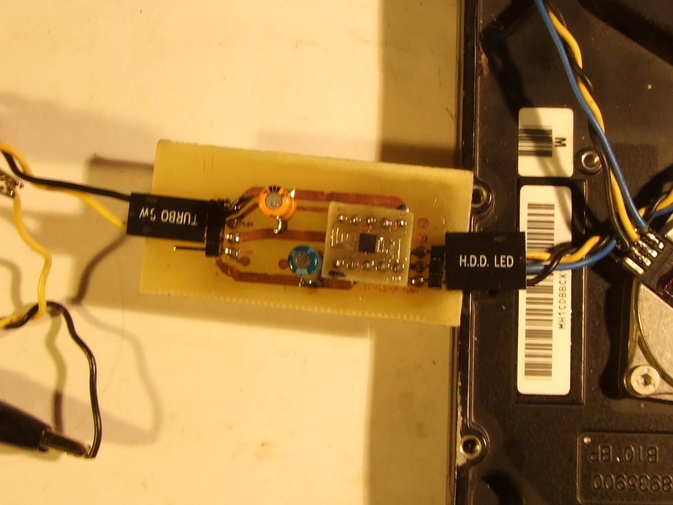

Csak nem jó! Az MTD6501c alján van egy fém lemez. Kicsit átterveztem a nyákot mert a képen kicsik a kondik és a nagyobb ne fért be átvezettem a Vcc-t a csip alatt. Nem kellett volna !! eldurrant az IC Gyorsan elszaladtam vettem a D-s ből is csak az nagyon kicsi és kevesebbet tud (500mA) a C-s (800mA) A kicsi 3mm és 10 lába van kell a nagyító ![]() Teszek fel képet ha meg lesz a nyák

A HDD motorjának meghajtása MTD6501d-vel.Ennél egyszerübben nemtudom megmutatni.A közös szálat megkeresni Ohm mérővel és azt kihagyni.A meghajtó szálak felcserélésével a forgásirányt lehet változtatni.

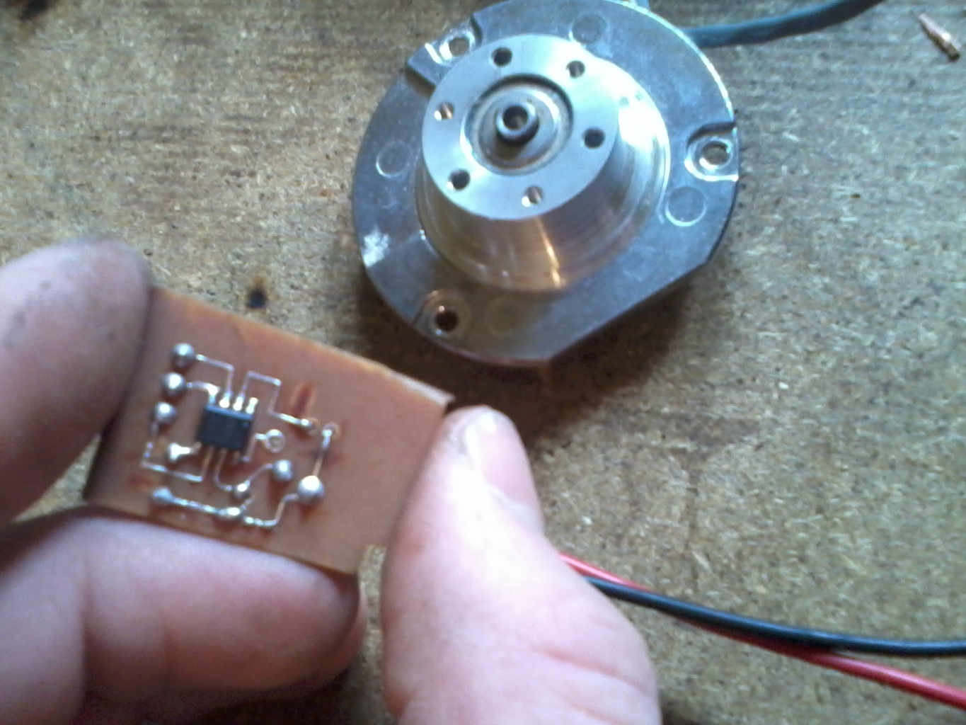

Újabb délutánt elszúrtam Hdd vezérléssel NEM műkszik!!
Imre : nem jól nyomtattam ki és marattam le a kis panelt De az nem oszt nem szoroz csak figyelni kell hogyan teszem a helyére
A 9-es képen látszik, hogy totál rosszul vannak beforrasztva az IC jobb oldali kivezetései. Egy multiméterrel mérd ki, hogy minden ott érintkezik e ahol kell neki...

Filccel megjelöltem az egyes lábat a nyák számozása nem jó.
Ahogy már többen írták a 18F886 -ra van bázis program. Egy ventilátor házában elég zsúfolt lenne a panel...
A 7-es 8-as láb összeér.Innen úgy látszik.
Nem a számozásról, hanem a forrasztás minőségéről beszéltem. Magyarul, a képen tisztán (homályosan) látszik, hogy az IC lábai két fóliacsík közzé vannak beforrasztva. Szóval itt is érintkezik meg ott is. Azért mondtam, hogy mérd ki őket, hogy nincs e összezárva két láb...

MTD6501C Ic-hez KKobra fórumtárs által tervezett nyák kicsit átalakítva (az Ic alatt nem fut vezetősav). Pwm láb ki van vezetve, de nincs rákötve semmi! Ui: Még egyszer köszönet tibapu-nak, hogy küldött nekem 2 vezérlő ic-t!! A hozzászólás módosítva: Márc 10, 2014
