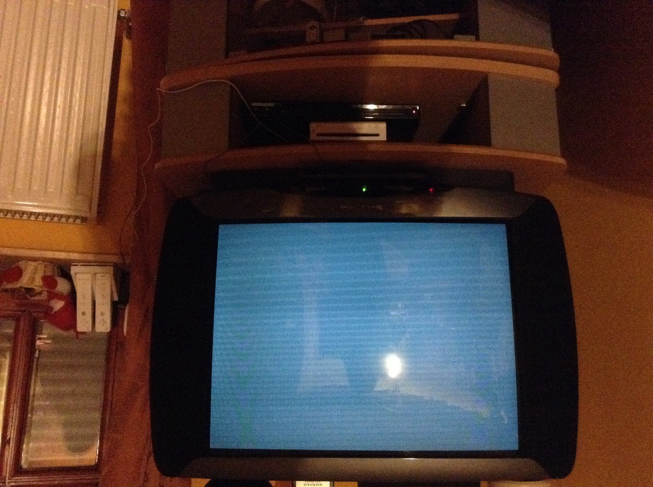

(#) rabbe hozzászólása Márc 7, 2014 /
Jo estét !
Segítséget szeretnék kérni , ma megadta magát a tv- m. Be volt kapcsolva egyszer csak szürke lett és csikos, majd kikapcsolt. Be lehet kapcsolni, de a hibát ismétli. Hang van egy darabig. Mi lehet a baja? Szerelhető? És vajon mennyiért?
Köszönöm a választ .
