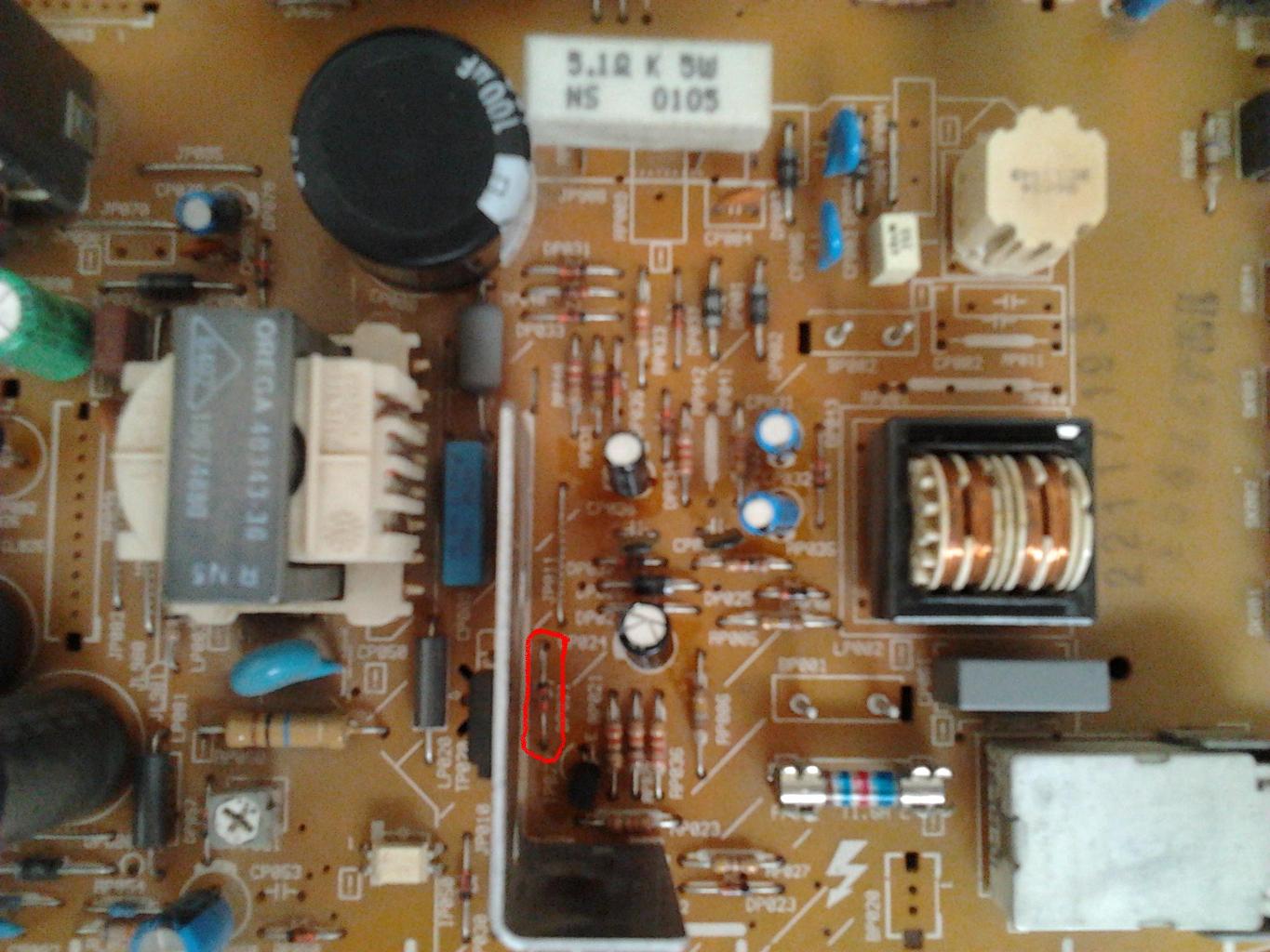

Bocs a gyerekes rajzért,most kreáltam gyorsan.Ez a lámpás teszt.Mérd ki a diódákat gyors tesztel a panelon.A multid diódavizsgálón,a negatívot csíptesd a tunerra,a pozitívval a diódák katódjára mérjél.

(#) bogumil13 válasza roymen hozzászólására (») Márc 3, 2014 /
Ez kell nekem!!Én még csak igy értem meg,kicsit bonyolultak még nekem a komolyabb rajzok.Lehet tul naivnak tünök,de a diodákat ki lehet mérni minden esetben?Mert a képen bejelöltet bárhogy mérem a müszer hangjelzéssel reagál mintha szakadást vizsgálnék,viszont másiknál nem.
(#) roymen válasza bogumil13 hozzászólására (») Márc 3, 2014 /
A képen jelzett dióda a DP021?
A hozzászólás módosítva: Márc 3, 2014
(#) zolika60 válasza bogumil13 hozzászólására (») Márc 3, 2014 /
Diódát kiforrasztva mérj. Egyébként nem tudod mit is mérsz.
(#) bogumil13 válasza zolika60 hozzászólására (») Márc 3, 2014 /
igen,ki is vettem az egyik lábát igy már más.A többit majd holnap.Amit mérek az a bekapcs értéke ugye?Akkor most tulképpen ki kéne forrasztanom mindet???
Elég az egyik lábát kiforrasztanod annak ami gyanús számodra,és úgy mérni a multival.Én hétvégenként szerelek mostmár csak tvket,de nem tudnék termelni,ha minden diófát egyenként kivennék és úgy mérnék.Ha besípol egyből kikapom a katód oldalát a panelról, direktbe mérek,és ha jó mehet vissza.
igen az,ami a TP020 lábánál van,amit szintén igy a helyén mérve minden variácioban ugy mutat mint a dioda sipol
Ha kiforrasztva is sípol akkor az drót.Az egy zener dióda BZX55B16.Tehát 16v-os zener.A fetet kimérted?
(#) roymen válasza roymen hozzászólására (») Márc 3, 2014 /
Bocs elsiklottam az írásod felett.A fetet forraszd ki,és ha bármilyen oldalról sípol akkor annak vége.Ha a multidat a puffer kondira rakod ppolaritás szerint akkor is sipol a műszer?
oksa holnap kiveszem.a sortranyot nem tom milyen lehet mert irás az már nem látszik rajta meg az sem h milyen jelzésü a lapon ebben tudnál segiteni még
A sortranyó S2055N. Sima mezei diódással tudod helyettesíteni.

Rendben.Holnap a fetet mérd ki,és az RP008-at,és a graetz híd,elemeit.Szia!
(#) bogumil13 válasza roymen hozzászólására (») Márc 4, 2014 /
szia
most vettem ki a Fett és sipol minden irányban,tehát akkor az elszállt ezek szerint,tudom helyettesiteni?A diodák jók ugynéz ki

(#) roymen válasza bogumil13 hozzászólására (») Márc 4, 2014 /
Szia.A fetet BUZ90a val tudod helyettesíteni.Ez a legolcsóbb.
oksa.Az RP008 nak mi lenne az értéke a rajzon nincs,v csak én nem látom
5R1/2.5W ellenállat.Táblázatban ki van írva a rajzon.
A hozzászólás módosítva: Márc 4, 2014
télleg ott van.Panelban mértem de ahányszor rámértem mindig más értéket mutat.Kiforrasztottam az egyik lábat igy viszont semmit nem tok mérni
