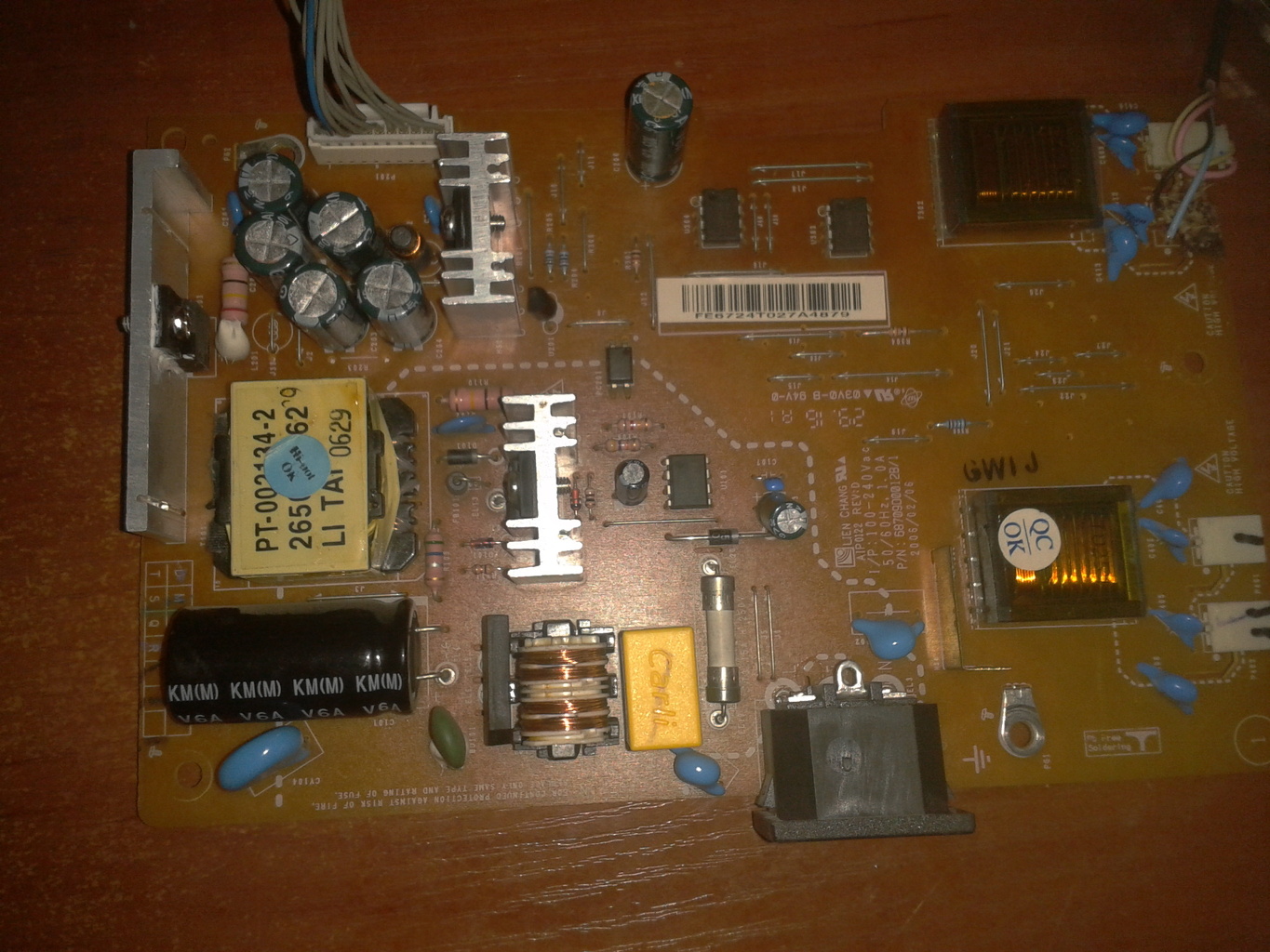

(#) szabo.eduard hozzászólása Feb 18, 2014 /
itt egy kép a laprol
(#) bbalazs_ válasza szabo.eduard hozzászólására (») Feb 19, 2014 /
Nem a nagyfeszultseget kinaltam meresre, hanem a hattervilit meghajto, kb 15V-ot.
Ha biztos vagy benne, hogy nem a hatter a hibas (bar ennek erosen ellentmond, hogy a led vilagit tovabbra is), akkor meg kellene nezni a kisfesz meghajto reszt.
De elotte lemernem, mennyire stabil az 5V (ebbol neha azonnal 3.3V keszul egy stabICvel).
Multimeter nelkul javitani - hat, ezt megmosolyogjuk...
(#) Chipmunk1960 válasza szabo.eduard hozzászólására (») Feb 19, 2014 /
Akkor csak a piros LED a biztos? A zöld, vagy bekapcsolt átvált, egy pillanatra is? Jól mondja Balázs, vagy valami tápfesz bibis, vagy valami zárlat azonnal leoldja.

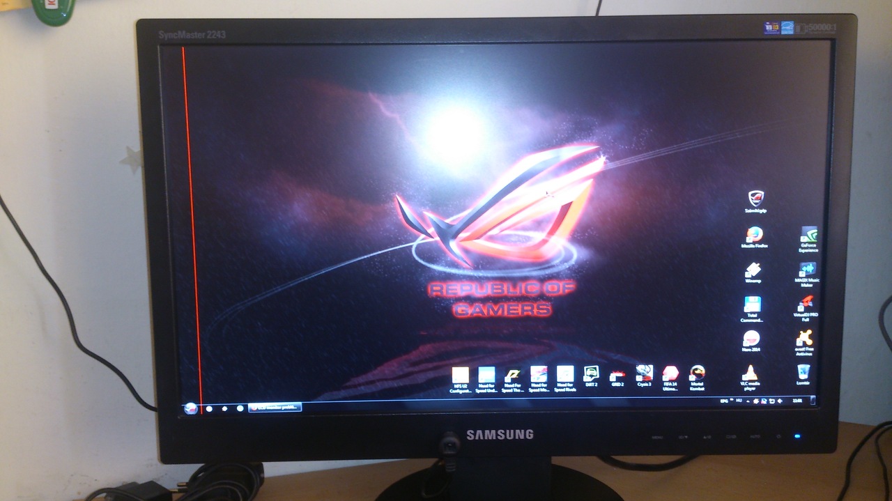

Van egy Samsung SM2243 típusú lcd-m. Pár napja a kép bal oldalán random időközönként megjelenik egy függőleges csík sárga vagy piros színben. Mi lehet a problémája? Lehet valamit kezdeni vele?
(#) Chipmunk1960 válasza bogee19 hozzászólására (») Márc 7, 2014 /
Szia, Kontakt hibára gyanakszom, óvatosan meg kellene nyomni a scaler IC-t, vagy az LCD-re menő szalagkábelt, az üvegnél, de nagyon finoman! / Első körben./ Ha nincs változás, lehet keresgélni tovább. Üdv: Mike
(#) bbalazs_ válasza bogee19 hozzászólására (») Márc 7, 2014 /
Semmit. Kepernyohiba. Az atvezeto foliakabel enged el. Varhato ujabb csikok megjelenese is.
