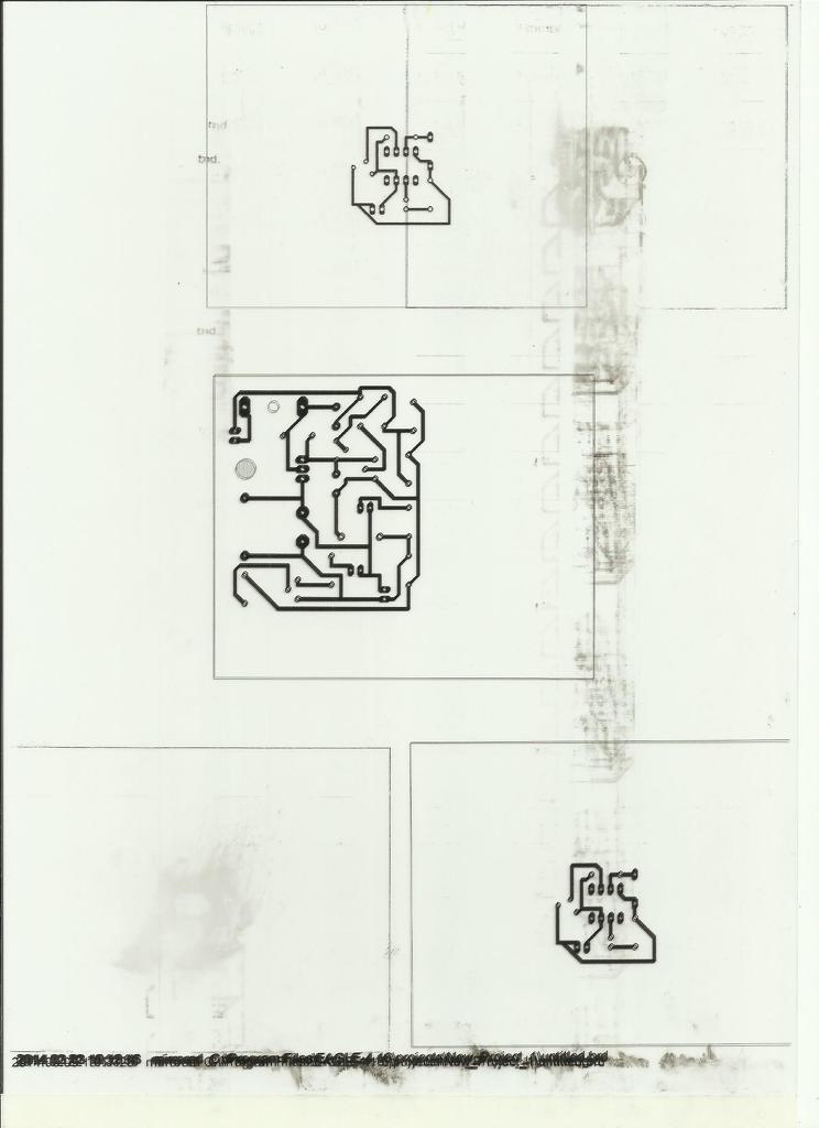

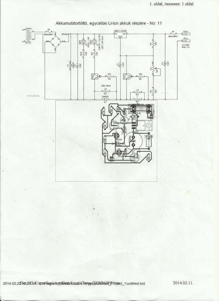

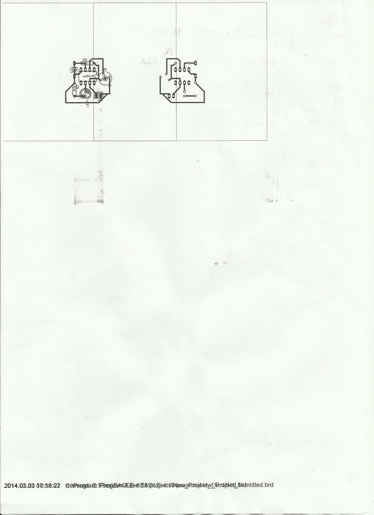

Ha valakit érdekel fémkeresőkhöz , én megépítettem , 2 kapcsolás -az egyik akkumlátor kimerülés jelző 13------7 voltig beállítható mikor , hány voltnál gyulladjon ki a led -----a másik a nagyobbik egy Li-ion akumlátor töltő -4.2 V akukhoz század pontosan beállítható töltési feszültség és a Li akuknak megfelelő töltés alatti szabályzással .

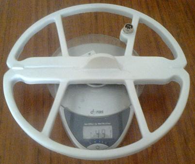

Nem tudom mekkora fejről van szó. Általában 40cm felett 700-750gramm -30 alatt pedig 550 alatt kéne lennie egy fejnek.
Mateatek készít fejformát, ami professzionális megoldás, persze 1-2 mm vastagság és magasságkülönbség egyből 50-100gramm különbséget hoz. Ő mechanikailag nagyobb stabilitásra törekszik, ezért lehet is kissé nehezebb.
Alternatívaként 200euró környékén ezeket is lehet venni: NEL
Meg persze gyári tesoro fejeket is

(#) Ge Lee válasza deexteer hozzászólására (») Márc 9, 2014 /
Maradjunk annyiban hogy a 675g addig nem számít nehéznek, ameddig a földön van. Ha cipelni kell, pláne órákig, akkor nagyon nehéz.
Nekem volt már a kezemben 25cm-es fej ami 385g volt, és a csavarhúzó végével megkocogtatva olyan hangja volt mintha nem is gyantából hanem inkább üvegből lenne, a csavarhúzó élével nem is nagyon tudtam megkarcolni.
Ha magamnak csinálnék fejet az lehet hogy olyan lenne, hogy 8-10mm-es bakelit lap korongból kimarnék valamennyit (annyit hogy könnyű legyen, de még kellően merev maradjon), rátenném a tekercseket, kiegyenlítés után ragasztóval megpöttyözném, a legvégén meg megkenném valamilyen szilóval hogy bírja a vizet is. Jó ronda lenne az tény, de mentesülne az ember a gyantázás minden nehézsége alól. Persze lehetne a tetejére kupakként műanyagot vákuum formázni, és akkor már nem olyan ronda.

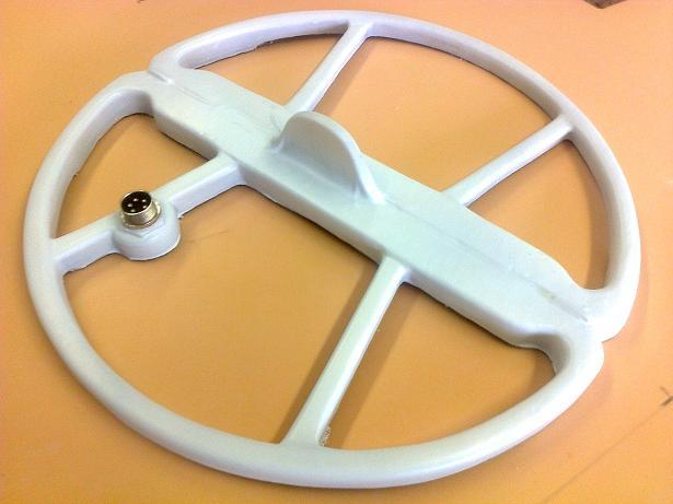

Áttettem a rögzítő fület!

(#) yaessu válasza motyo hozzászólására (») Márc 10, 2014 /
Jól néz ki te csináltad?
(#) frabb válasza motyo hozzászólására (») Márc 10, 2014 /
Na ez kimaradt az életemből Még csak pár hete olvasom rendszeresen a topikot, amióta rávetettem magam egy Silver összereszelésére. Ma készítettem el a fej mintáját a vákuumozáshoz. Most már végigjárom az utamat...
Lécci! A fóliát hol lehet kis mennyiségben beszerezni?
Egy laikus kérdés: biztosan jó ötlet a csatit (és az ellendarabját is) közvetlen a fejre szerelni?
(#) Ge Lee válasza motyo hozzászólására (») Márc 11, 2014 /
Ez már jobban tetszik, de én merevebbre csinálnám a kábelkivezetés helyét, és nem tenném rá a csatlakozót a fejre.

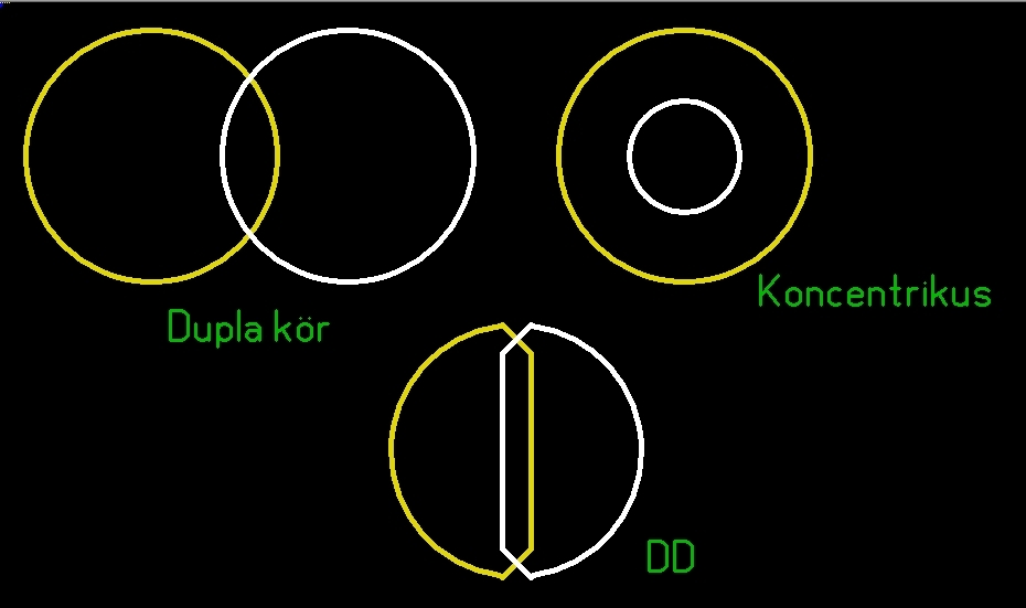

Ha sok kedvem meg huzalom lenne szórakozni akkor azért arra is kíváncsi lennék, hogy azonos adótekercs átmérő mellett az adott gép melyik megoldású fejjel mit produkálna. Mert a két körnél ugye egyforma az adó és a vevőtekercs, a koncentrikusnál meg a vevő jóval kisebb. A DD tekercsei szintén egyformák, de méretben az adótekercs jóval kisebb mint a másik két esetben, mert egy 28-30cm átmérőjű DD fej tekercse átmérőben kb. egy 23cm-esnek felel meg.
