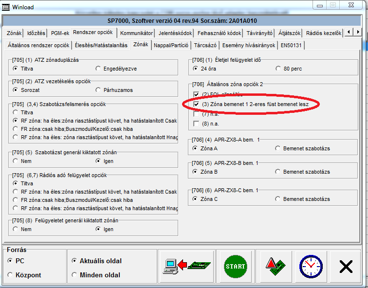

(#) zaza99 válasza Johnycorp hozzászólására (») Márc 10, 2014 /
2 vezetékes módban van bekötve, nincs ATZ csak Eol.
A visszaállításhoz a + ágban van a relé, de relé nélkül is ugyanazt produkálja. Ha nincs betekerve egy érzékelő se csak az 1Kohm van a rendszerbe és rákapcsolom a zónára a tűz zónát szintén ugyan az a jelenség. /9-es zóna nyitva/szabotálva/

(#) Johnycorp válasza zaza99 hozzászólására (») Márc 10, 2014 /
Kösd át szépen 4 vezetékesre.
A 2 vezetékes mód CSAK a zóna1-re érvényes.
A többin a 4 vezetékes megoldás a jó (relés kimenetű füstérzékelő).
Ha igényled, a tápelvételes reset ilyenkor is megoldható.

(#) zaza99 válasza Johnycorp hozzászólására (») Márc 11, 2014 /
Rátettem az 1-es zónára +1k eol ahogy a képen is van, beállítottam hogy tűz zóna. De csak annyit ír, hogy zóna nyitva /hurokhibát nem jelez/,az érzékelők nem villognak mondjuk 0V-al nem is fognak.
Én ezt nem értem, mék addig se jut el, hogy az 1k eolt érzékelje, hogy megvan e vagy nincs.
A relés aljzat is érdekelne hogyan van megoldva /gondolom sorba van kötve a relé az érzékelővel és mikor bebillen az érzékelő akkor tud meghúzni a relé/.

(#) zaza99 válasza zaza99 hozzászólására (») Márc 11, 2014 /
Közben megtaláltam a megoldást.
