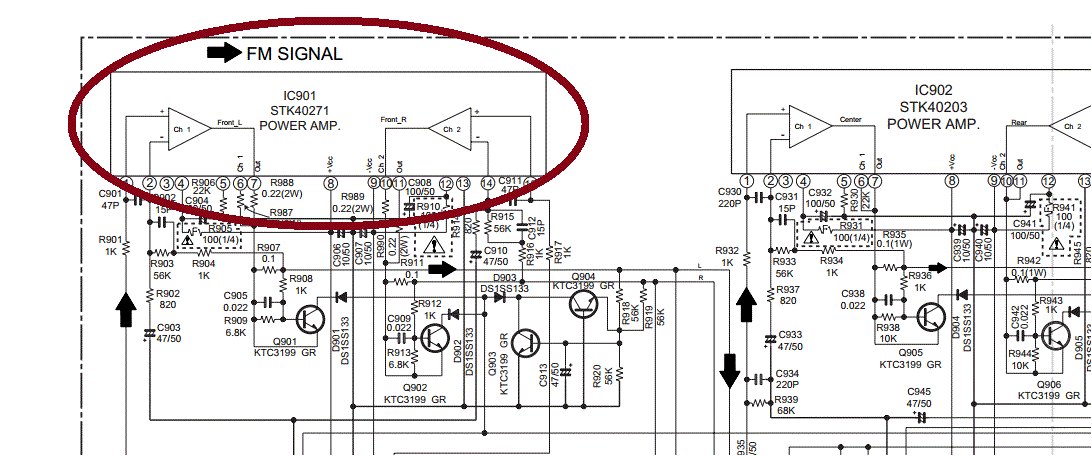

(#) mythbuster hozzászólása Márc 12, 2014 /
Az STK-463 -ról hogy tudom leszedni a hálózati 50Hz -s frekit? Picit búg az erősítő, igaz csak akkor érződik ha a mélysugárzó előtt parkolsz, de marha idegesítő mert mindíg ott vagyok.
Az 50Hz -s frekit alapjáraton(bemeneti kábelek nélkül) mértem a kimenetem az új MX-25303 műszeremmel. A tápot 2 x 10.000µF szűri, a ventilátort egy 4700uF, és már csak ettől a nagyon kis zajtól nem tudok megszabadulni...
Tudom hogy aluláteresztő szűrő kell, paraméterek érdekelnének.

(#) lukacsp válasza mythbuster hozzászólására (») Márc 12, 2014 /
Akkor összefoglalnám:
- STK-463 végfokkal szerelt,
- japán
- kettős szigetelésű készülék
- bemeneteit szabadon hagyva búg (50Hz?)
- 10.000 µF tápszűrés, 4.700 µF segédtáp szűrés
- kikapcsolás után amíg a kondik töltöttek nem búg
Ez már valóban tök sok információ, de azért egy fénykép még mindig sokat segítene. Esetleg egy blokksémás rajz ha valamit módosítottál rajta. Konkrét típus, ha gyári készülék (meglehetősen sok japán erősítő van).

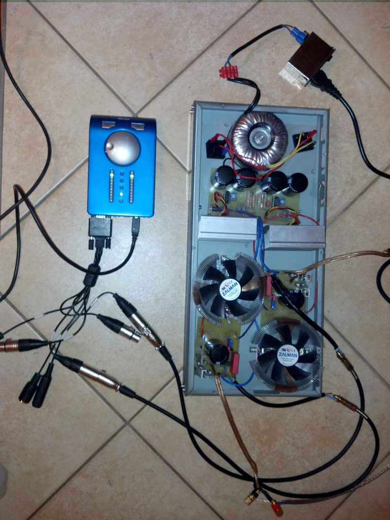

(#) blaci válasza blaci hozzászólására (») Márc 12, 2014 /
Köszönöm a segítséget. A mellékelt elrendezés, plusz a végfokokon két-két 470nF kondenzátor teljesen elnémította a nem kívánt zajokat.
A tapasztalataim alapján a hűtés erősen túlméretezett, azon lehet, hogy módosítok majd.
