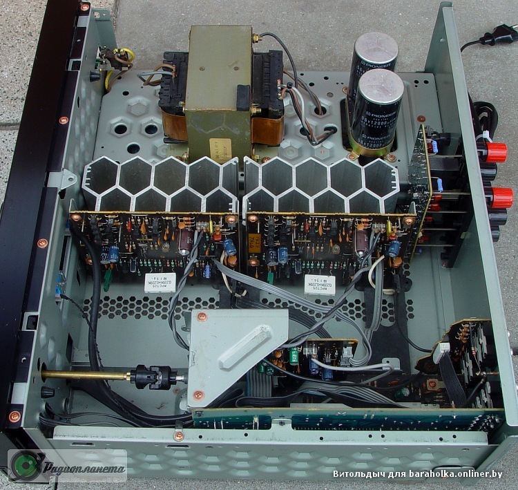

Pár hete hozzám került egy Hill Audio DX-800 végfok hibásan. Mai nap sikerült megcsinálnom, csak kíváncsi lennék a véleményetekre, hogy miért van transzformátor a végtranzisztorok és a meghajtó áramkör között? Valakinek volt ilyen végfoka?

(#) steelbird válasza szaka hozzászólására (») Márc 14, 2014 /
Szintáttétel, illesztés és a kvázikomplementer végfok miatti ellenütemű meghajtás miatt van ott az a trafó.
Így volt egyszerűbb megoldani. Viszont ez a minőség rovására ment valószínűleg.

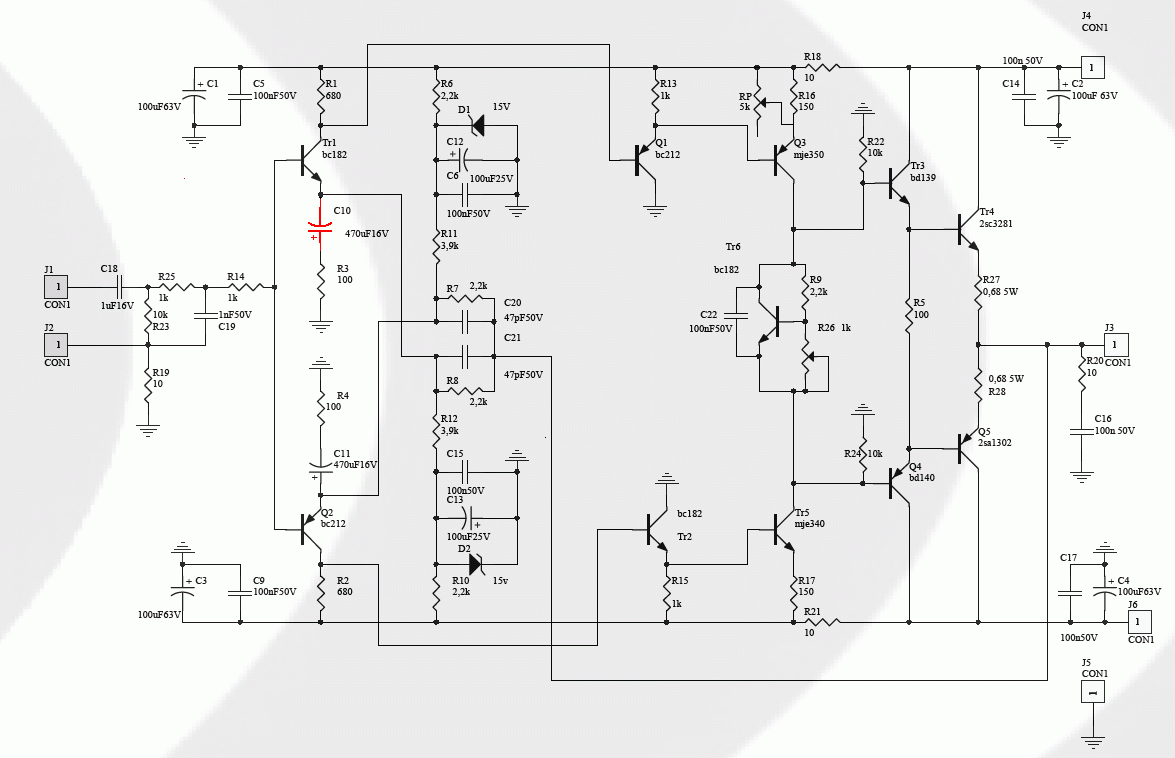

(#) Robi85 hozzászólása Márc 16, 2014 /
Nem régiben megépítettem az alábbi kapcsolást ami tökéletesen müködött a tegnapi napig. Elvitték kölcsön az erősítőt és úgy hozták vissza, hogy recsegve szól a jobb oldala. Külsérelmi nyom nincs rajta. Égés nyom se látható. Olyan mintha nem kapna tápfeszt rendesen a végfok. Merre induljak el a hiba keresésben?

(#) Beringer 600 válasza Robi85 hozzászólására (») Márc 16, 2014 /
Heló!
Nézd át a hibás oldalon a meg hajtó tranzisztorokat.
Vagy valamelyik vég tranyónak szakadt meg a bázis,vagy az emitter része,vagy az egyik emitter ellenállás szakadt.

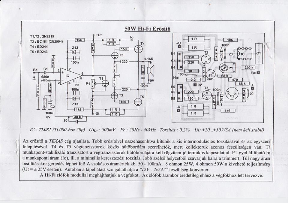

(#) KMarcell1997 hozzászólása Márc 16, 2014 /
sziasztok(!) nekem van egy saját kezüleg épített texsas erősítőm(.) eddig jó volt és egyik pillanatról a másikra az történt hogy vagy a bal oldalon van mély vagy a jobb oldalon egyszerre meg alig van és az is torz.....

(#) Beringer 600 válasza KMarcell1997 hozzászólására (») Márc 16, 2014 / 1
Esetleg a hangsugárzók polaritás helyesen vannak rá kötve?
