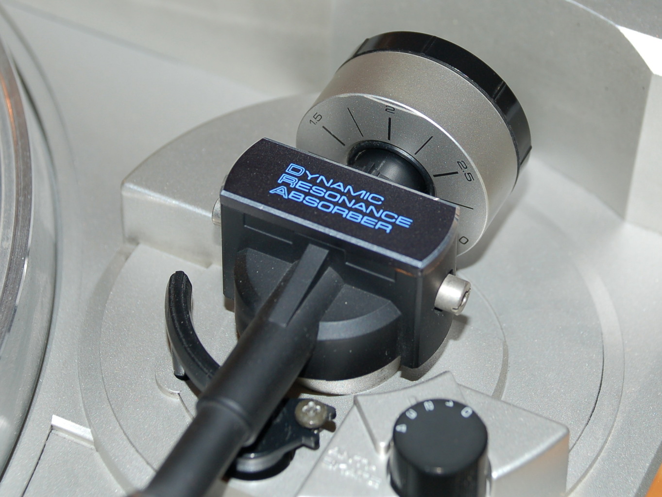

(#) Pioneer válasza grindlock hozzászólására (») Márc 11, 2014 /
Negyed fordulat 2g tűnyomóerőhöz? Nekem kevésnek tűnik. Tudnál a súlybeállítóról egy közeli képet mutatni?
Nekem így néz ki a súlybeállító tárcsa.
Mégy egy dolog eszembe jutott, nem ér véletlenül hozzá a kar a karlift pályájához??

(#) grindlock válasza Pioneer hozzászólására (») Márc 11, 2014 /
Az enyém nem ilyen high tech Holnap küldök.

Nem találok jó minőségű képet a lejátszóról. Ha nincs beskálázva a súly akkor sincs nagy baj, egy teljes tekerés a súlyon 4 gramm. Nagyjából be lehet állítani a tűnyomást, egy negyed fordulat kb 1.25gr. De először be kell állítani a hangkart hogy ballanszba legyen. A lejátszót áramtalanítani kell, majd a hangkart a karliftet le kell engedni, a kart a tányér mellett az ujjunkra engedjük, a súlyt addig tekergetjük míg teljesen mérlegállásban megáll magától. Ez a 0 gr, és ez után egy negyed fordulatot tekeri kell rajta.
