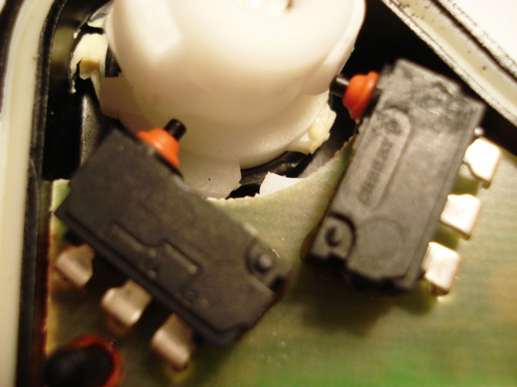

Hát ez elég érdekes, mert ez a retesz az egész zárhoz. Belül nincs bowden csak a kilincsnél. Akkor lehet, hogy az szakadt el és azért nem lehet kívülről kinyitni. A belső karral is próbáltad már?
A külső kilincset húzva(mintha nyitnád az ajtót) ütögesd ököllel(mintha az asztalra csapnál) a zárszerkezet magasságában az ajtót. És egyszer csak kinyílik.

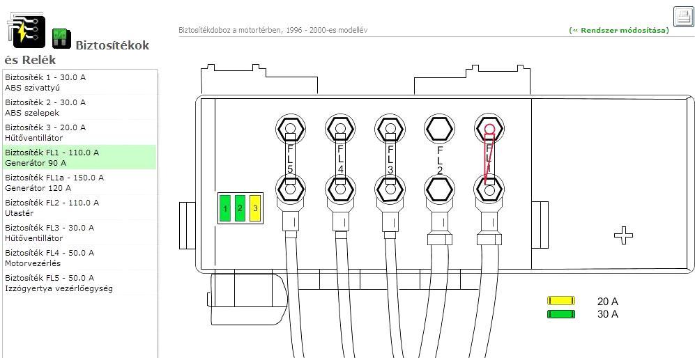

Sziasztok! Skoda Octavia 1,9 tdi, 98 as a 110LE-s motorral, fordított polaritással próbálták bikázni, töltésjelző világít járó motor mellett és persze nem tölti az akksit, járó motor mellett csak az akksi nem kap áramot, minden egyéb elektromos rendszer működik, szerintetek hol keressem a hibát? Feltöltött akksival normálisan indul. Ötletek? Köszi, Miller
Szia! Feltehetően a generátor főbiztosítója kiolvadt. Az akkumulátoron van és az első biztosíték az öt egymás mellett lévőből, 110A-s.
Szia VIM, köszönöm, három 30A-es (zöld)biztosíték van az akkumulátoron, legalábbis a dobozban ennyit látok, a háromból egyet kellett kicserélni. Lehetséges h a biztosítékok utáni(térben alatti) kábelköteg olvadt esetleg meg?
Azért egy 110A-os biztosíték nem úgy néz ki mint a szokványos "tűzősarus". Ha ez a biztosító nem olvadt ki akkor a generátor gerjesztő diódái is elszállhattak.
Ha a sofőr ajtóban lévő kapcsolóval zárom akkor lezár minden ajtót, azzal ami minden ajtót zár. Azért nem értem mi lehet a gond.
Szia! Az a kapcsoló független a hengerzár által működtetett kapcsolótól. Ha a vezető oldali ajtóról nem tudod bezárni az ajtókat, akkor valószínű, hogy a záron belül ezek a kapcsolók vannak az igénybevételtől elhasználódva.
Aha akkor azért nem tűnt biztosítéknak, csekkolom, köszönöm
