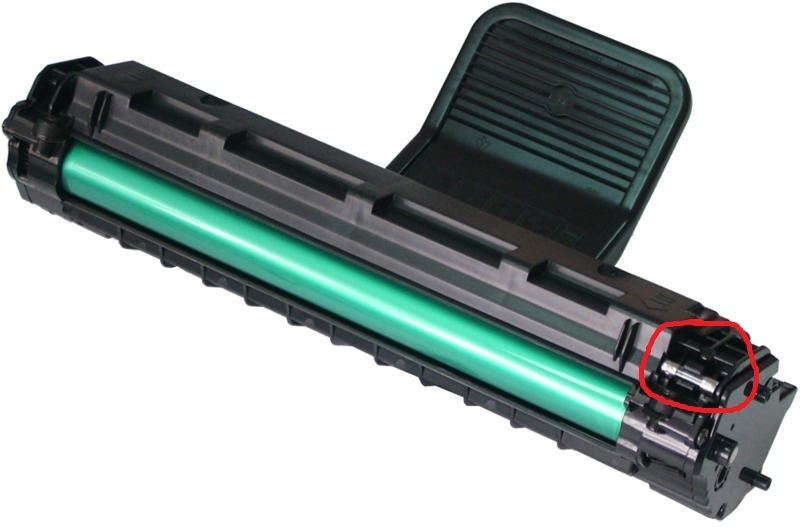

(#) CHZ válasza Pyte hozzászólására (») Márc 12, 2014 /
Köszönöm, szerviz menüben meg lehetett oldani.
Pontosan hová gondoltad a bizti bekötését?
(#) eyess válasza CHZ hozzászólására (») Márc 12, 2014 /
Valószínű a + , és a - közzé , mert máskülönben , hogy ütné ki.
(#) Pyte válasza CHZ hozzászólására (») Márc 12, 2014 /
Kicsit elsiettem a hozzászólásom magára a kazettára kell tenni a biztosítékot és az első bekapcsoláskor kiüti a gép és nem az összes oldalszámot nullázza, hanem csak a toner "példány számlálót" kb 2000 oldalt tud a gyári kazetta.
Köszönöm, így már érthető.
Igazán nincs mit.
