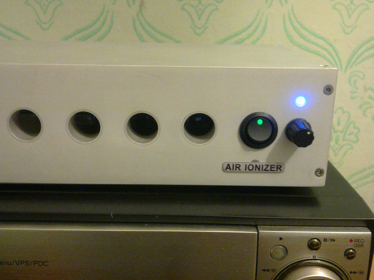

Az enyémben 1db.BUT18A, kapcsolótranzisztor hajtja meg a HV-trafót, jelenleg.
De mivel több db.ot is készítettem már belőle, ezért mondhatom Fett-el is meg lehet csinálni, ugyanúgy fog működni, nekem működött. Az a gond veletek fórumozókkal, hogy nem vagytok elég kreatívak, nincsenek műszerek, és mindig csak 1bizonyos dologból, információból indultok ki, pl. az ózon mérgező káros stb. Mert a neten ezt írták, meg azt régi Rt--ben hogy 8-10KV- felett káros mennyiségű O3keletkezik. Nos ezek csak félinformációk, mert minden viszonyítás és tapasztalat kérdése. Nem mindegy hogy az a HV-trafó, az anionmodul, stabil, szabályozott körülmények között üzemel, pl. 19-20KHz, 12-14V, táp, a vezérlő ic. stabil 10V-ról, avagy mint sok kezdő halandó, összerak egy talált bontott gyújtótrafóból, néhány forrasztással vezetékkel, egy nagyfeszültségű deszkamodellt, aztán csodálkozik, hogy áthúz, meg erős illata van. A levegő ionizátorra visszatérve, köszöni szépen évek óta működik, alu dobozban gyűjti a port, semlegesíti a konyhai szagokat, neutralizálj lebontja a cigaretta füstöt, és annak kellemetlen velejáróit, sok megrendelő felhasználó megelégedéssel használja. üdv.
Természetesen ha komolyan szeretnél valami hasonlót építeni, segíthetek a HV-trafó tekercselésében profi vagyok, ETD49, ETD39-Epcos, méretűt érdemes használni, kis helyen elfér, kiváló hatásfokkal dolgozik, 16-18-20KHz, de még 24KHz- en is leadja a 4KV-os impulzusokat.
Nem melegszik, nem húz át, és hangtalanul üzemel,/vízálló kivitelben is, lásd műgyanta/ meghálálja a belé fektetett munkát.
Egy légtisztító szabályozható ozonizátor, az idén készült.
Be táp 12-15V/1Amp.adapterrel működik. Az egyik képen jól láthatóak a csúcsokon létrejövő un.csendes kisülések. Igaz nem a legjobb felbontásban, és csak megfelelő fényviszonyok mellett készültek, E72, telefonnal. A hozzászólás módosítva: Márc 15, 2014
Jól néz,ki ügyes munka.Biztos jól is működik.Én is valami hasonlót szeretnék.
