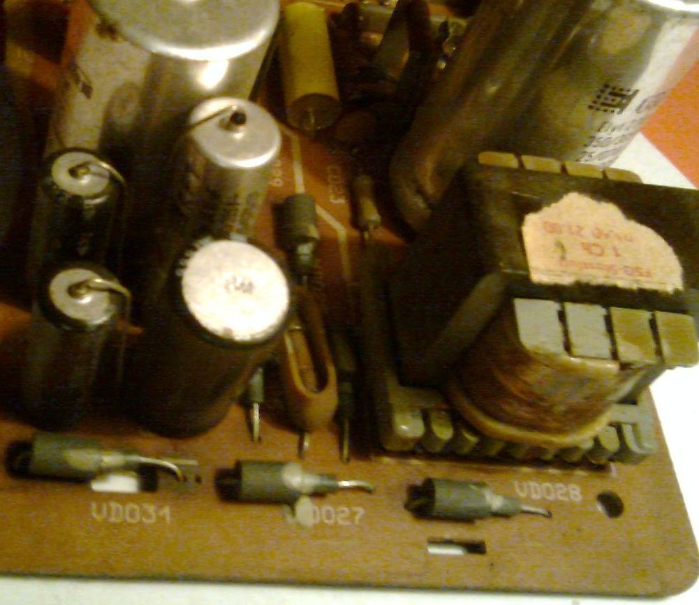

Sikerült kibontanom egy Colortron tévéből egy tápegységet, elvileg van rajta 6,3V 10V 15V -15V 17V 146V és 200V is.
A kérdés az, hogy ha üresjáratban elindítom, akkor nem-e szaladnak nagyon meg rajta a feszültségek, indíthatom-e így? A fűtés miatt lenne érdekes.
Nézegettem a diódákat is 1A-t bír mindegyik, gondolom a transzformátor is kibír annyit.
Illetve van itt még egy komolyabb csövem aminek 25V-os fűtés kell, gondolom betehetem a 10 és a -15 közé?
Valamint van a tápegységen egy potméter is az a feszültséget vagy a frekvenciát szabályozza? Azt, hogy kell beállítani? Mert a bontás, rakosgatás során nem tudom, hogy elállítódott-e?

Colortron 4100 a tévé?
Mellékelem a tápegység modul és a főpanel idevágó részét (forrás: Elektrotanya).
Ahogy nézem, a szekunderek egyenirányításából az adódik, hogy ez flyback-topológia, azaz üresjárásban magasak a kimenő feszültségek - a szűrőkondik feldurranhatnak, ha erre nem méretezték.
A biztosítékokból megnézheted, hogy az adott ágat mennyire lenne célszerű leterhelni, megfelelő értékű ellenállásokkal (a teljesítményükre is ügyelj) terheld le a nem használt ágakat, mondjuk a biztosítékra írt áram felére.
Arra figyelj, hogy a csöved mekkora áramot igényel és az adott trafóágak biztosítékai engedik-e! Mindig a leggyengébb láncszem a döntő!
Mérj feszültséget a megfelelő kivezetések között és eldöntheted, jó lesz-e.
Arra is figyelj, hogy a szekunder tekercsek egyik fele fixen földelt (a rajzból nekem így tűnik, ez a 13-14-es láb).
Nem biztos, hogy ez a táp minden célodra jó lesz, hiszen egy célra, az adott tévéhez készült, ehhez igazodik.

Igen, Köszönöm ez lesz az. Mellékeltem képet is róla, én biztit csak kettőt látok a hálózat felől. De a diódákon van valamiféle henger, először azt gondoltam, hogy talán hűtés.
Illetve a TV a flyback kigyulladása miatt ment tönkre, úgyhogy lehet, hogy lesznek vele még gondok.
Valamint a Tápegység modulból hiányzik az R12-es 4,7 Ohmos ellenállás, a legszélső a jobb oldalon. Vajon az mennyi wattos lehet? 2db 10 Ohmos 0,4W-os megfelelne helyette?
A kondikat néztem a két legnagyobb 250V, 1db 35V, 25V-ösök és egy 16V-os.
20%-nál többet csak nem csúszik meg a táp? Mert a leterhelésekhez is több wattos ellenállások kellenének.

Ez a táp könnyen megöli magát, ha nem teljes terheléssel indítod!
