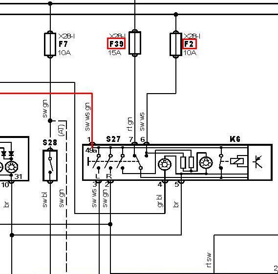

(#) csibai válasza VIM hozzászólására (») Márc 11, 2014 /
Szia VIM kolléga!
Köszi a segítségedet, megnézem azt is bár, a biztosítéktáblán a F2 számú biztit kivettem de ugyan úgy világított.
De minden ötlet jól jön tőletek!
(#) VIM válasza csibai hozzászólására (») Márc 11, 2014 /
A relé belső felépítését nem ismerem de a mechanikai része váltja az index és a vész közötti átkapcsolást. Az ütem az elektronikus és külön van a mechanikus váltókapcsolástól (átváltástól), valószínű, hogy akkor abban lehet az ütemadó "felakadva". Ha az ütemadó elektronika romlott el valami oknál fogva, ahhoz azt "miszlikre" kell szedni. Ha kiveszed az F39-t, elvileg akkor kell neki megszűnnie. A rajzon a pirossal jelölt szál megy az index kapcsolóba.
(#) csibai válasza denon888 hozzászólására (») Márc 12, 2014 /
Kedves denon888!
Neked van igazad!!
Az a fránya riasztó csinálta a galibát. Egész télen benn állt a kocsi kivett akkumulátorral a garázsban, lehet eloxidálódtak a csatlakozók.
Hétfőn kell műszakira vinnem, remélem nem szívat meg ilyen hiba!
VIM-nek is külön köszönet Ő már sokat segített jó tanácsaival.
Szép napot minden fórumozó társamnak!!!

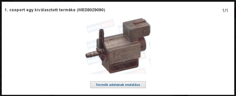

(#) VIM válasza szabiii hozzászólására (») Ápr 3, 2014 /
Szia! Van a motornak egy ilyen szelepe és ennek az a feladata, hogy a levegőt hol a rövid, hol a hosszú térbe engedi, hol keverve a kettőt. Más vezérlőkkel házasított esetekben EGR szerepet adnak neki. Ha ezzel a szeleppel bajok vannak és falsot szív, vagy egyáltalán nem működik, megragad akkor okozhat alapjárati ingadozást. Ha az egr szelep nem ilyen kialakítású volt amit cseréltek, akkor a szelep, levegős kimenetét zárd le és akkor kiderül, hogy azzal van e a gond, mert ha ezután megszűnik az alapjárati ingadozás, akkor problémás a szelep.
