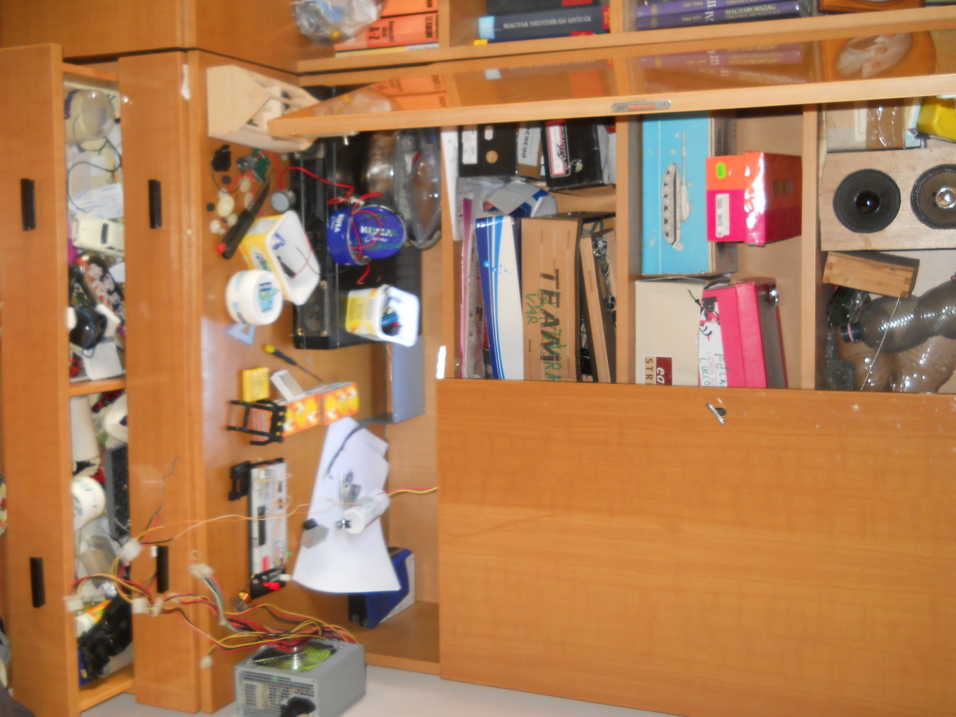

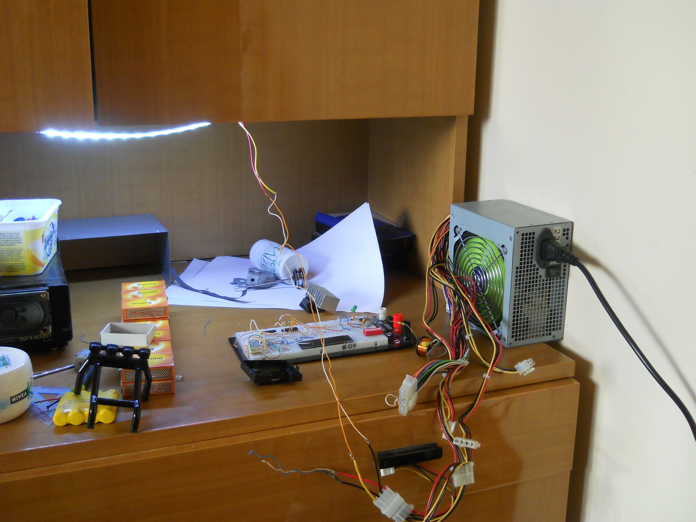

(#) zut hozzászólása Márc 20, 2014 / 1
ez az en muhelyem...
egyelore! De hamarosan elkeszul a haz also szintje és akkor nagyobb lesz.
sajnos muszerem csak1 van,multimeter
ill. egy PC hasznalok tapnak

(#) satlokk válasza zut hozzászólására (») Márc 20, 2014 /
Valahol mindenki elkezdte egyszer,csak így tovább!
