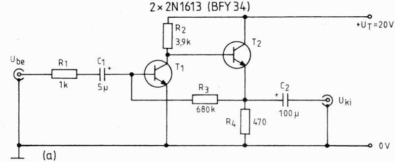

Szia! Ez működhet, annyi módosítást én tennék, hogy egy kis elektrolit kondit raknék (1-4,7uF) a miki erősítő kimenetére, utána egy dióda és már mehet is a potira. A potit azt nem kötném le a GND-re, hanem össze a leállással és az erősítő 1MOhm-os ellenállás helyére egy potit raknék, mert azzal lehet állítani az erősítést, így elég pontosan be lehetne lőni a szerkezetet.

En osszeraktam, es meg is epitettem egy kapcsolast. Lent mellekeltem. Mukodik is jol, de nem eleg erzekeny. Csak nagyon nagy zajra reagal, vagy ha fujom a mikrofont.
Ha rakok meg egy muveleti erositot a mikrofonerosito es a melyszuro koze hogy felerositse a jelet mukodni fog? Annak a +, vagy --ra kell kozzem a jelet? Es melyiket az A-ra? Nem vagyok otthon a muveleti erositok teren.
Megcsináltam és körülbelül annyira működik hogy egy cm-ről érzékeli a tapsot.
Hello, én a 10nF-ot kevesellem, próbáld ki 1uf-dal pl.
Az erősítő kimenetén meg kellene mérni a kimenő jelet, hogy mekkora is jön ki belőle, íkkor már lehet gondolkodni, hogy hol a hiba.
A szűrő az gyengít a jelen, szerintem ha megtoldod egy 2 tranzisztoros erősítővel a szűrő kimenetét, akkor már jobban muzsikál.
Mindjart erzekenyebb lesz, ha a "melyszuro" aramkorod bemenetenel eltavolitod a 0.1u (vagyis 100n) kondit, mert a bemeneten levo 15k ellenallassal ez a 100nF pont egy alulatereszto szurot alkot, vagyis csak a 100Hz (pontosan 106Hz) alatti tartomanyt engedi at.
Amugy szerintem egyetlen LM358-al megoldhato az egesz mivel dual. Ha mindketto felet is beallitod 100-szoros erositesre, 1mV bemeno jelbol 10V lenne egeszen 10kHz felso frekvenciahatarig. Itt az also torespont annyira nem szamottevo, mert mikrofonrol megy. Mi lenne a kimeneten? 20-30mA terhelest elbir.

A 100as erősítést meg úgy lehet megoldani, hogy az első műverősítőnek a kimenetét(jelenlegi kimenet) visszacsatolod a 2. műverősítő bemenetére és annak a kimenetén mérsz 100as erősítést szerintem. Ezt a mellékelt kapcsolást egyszer megépítettem már, de nagyon rég és nem emlékszem rá, csak a rajzról ugrott be.
