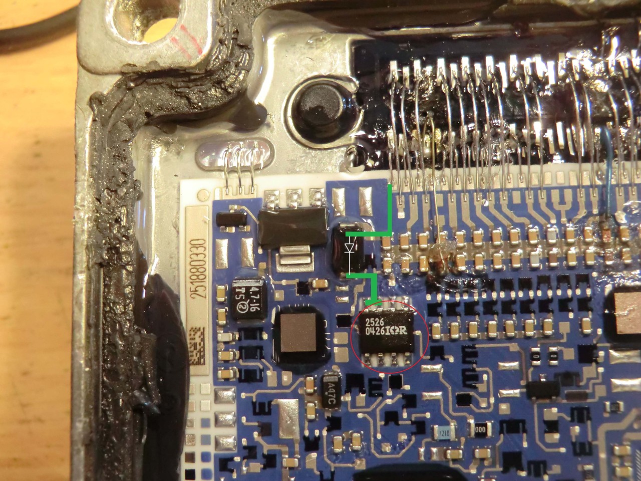

Nos rászántam magam az ECU szétszerelésére mivel tegnap megint ott hagyott a +20 fokos melegben... Nem túl nagy meglepetésemre eleve javított példány van az autóban. Ahogy sejtettem főleg a panel - sorcsatlakozó áthuzalozásánál van belejavítás. De az én problémám, miszerint az AC relét elengedi az ECU ha felmelegszik, más jellegű.. A relét egy SO8 tokozású "valami" húzza meg egy soros diódán keresztül, illetve még egy 0603 kondenzátor van föld felé szűrésnek (gondolom 100n...pl, nem vettem ki megmérni) A soros diódát és a szűrő kondit kicseréltem, hátha ezek okozzák a problémát, (Pl. a soros dióda ellenállása megnő meleg hatására, esetleg átvezet / zárlatos lesz a kondenzátor..? A kiolvasott hiba : "üzemanyag szivattyú relé tápfeszültsége alacsony...") De ezzel a SO8 as valamivel nem tudok mit kezdeni, nem találom sehol. Alldatasheet..stb kilőve.. Kérdés mi a bánat lehet a képen látható alkatrész szerintetek? Gondolom valami N csatornás FET lehet benne, a relé negatív kapcsolt.

(#) nzozz válasza menyus hozzászólására (») Márc 23, 2014 /
Azért ez elég borzalmasan néz ki, nem csoda, hogy nem működik rendesen. Csak érdemes lenne lecserélni, akár bontottra is.
(#) Ricsi89 válasza menyus hozzászólására (») Márc 23, 2014 /
Biztos, hogy ez lesz az? A linken lévő egy fénycsőgyújtó IC szerű és nem egy relé meghajtására kitalált eszköz.

(#) menyus válasza Ricsi89 hozzászólására (») Márc 23, 2014 /
Nem, az valóban nem az. De egyébként az is egy relét húz meg, mégpedig ha jól sejtem a szervó szivattyú reléjét. Az AC relé meghajtása furmányosabb mert a relé tekercs mindkét lába direktben bemegy az ECU ba egy piros/fekete és egy barna/ zöld vékony kábellel. Gondolom mindkét tekercsláb vezérelve lehet valamilyen logika szerint. Innentől viszont megáll a tudomány mivel a bekötőhuzalok jók, ezt néztem. A huzalozás többi része pedig vagy a panel túloldalán vagy esetleg valamelyik alsóbb rétegben megy tovább. Azt hiszem hagyom a fenébe.... direktbe lesz kötve az AC relé a kulcs kapcsoló után oszt jó napot. Vagy esetleg rákötöm a fényszóróra az AC + végét és világítással járok nappal is ha "megáll a malom". Ha leáll a verda rákapcsolom a világítást...ennyi...

Igazad van, ez valóban nem az az IC lesz... Mindenesetre érdekes hogy a gyártó oldalán se találom a repertoárban.
(#) BarnaPili válasza menyus hozzászólására (») Márc 23, 2014 /
A ráírt kódnak semmi köze nincs a mi általunk hozzáférhető alkatrészkódokhoz,sajnos.A gyártó egy másik néven hozza forgalomba ugyanezt az alkatrészt.Így nem lehet könnyen pótolni.Ez egyrészről nem jó,mert nem tudjuk javítani.Másrészről így nem tudja akárki javítani...akármilyen technológiával.Az üzembiztonság ebben az esetben mindennél fontosabb(előzés közben leálló autó...)

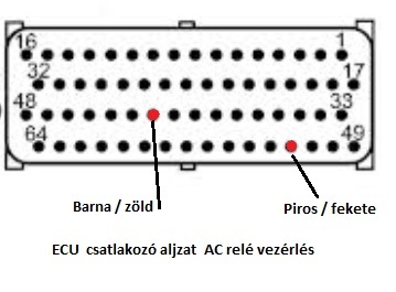

Számomra is furcsa volt hogy a relé mindkét lába az ECU ba megy be, de így van. Nálam (2005 G ASTRA 1,6 Twinport Caravan "Z16XEP" ) a relé dobozban összesen 3 db relé van. Ebből kettő a "3" "4" helyen a mezei kockarelék. Először (hibásan..) a "3" relét derítettem fel, de később kiderül hogy az nem az AC t vezérli mint említettem. Ennek a relének a vezérlése a relé úgy van kötve ahogy Te is említetted. Pozitívot direktben megkapja és a másik lába van vezérelve negatívval az ECU ból.
A másik "4" relé az AC - é. Ez a relédoboz bal oldali sorában a legfelső relé. Ha ennek a "87"- "30" lábait átkötöm akkor megy az AC direktben. A tekercs mindkét lába viszont egyértelműen bemegy az ECU ba a már említett színű kanócokon keresztül.
Ennél az ECU nál két sor csatlakozó van, egy alul egy felül. A felső csatlakozón keresztül megy ki az AC relé vezérlése. Ahogy én kiméregettem az alábbi PIN eken jön ki a vezérlés...

Hát nem lettem okosabb. A rajz szerint is úgy van ahogyan Te is írod, a relé (K20) tekercs egyik lába biztosítékon(F46) keresztül a + ágon, a másik lába vezérelve az ECU által. Nálam a gyakorlatban viszont két vezetéken megy be az ECU ba a relé tekercs, most 10 ed X re is megnéztem... a relé tekercs mindkét vezetéke közvetlenül belemegy az ECU felé menő kábelkötegbe. De ohmra is kimértem őket, és valóban ott vannak a csatlakozónál is, a rajzon feltüntetett pontokon. És az egyik vezeték színe is stimmel, a barna / zöld ..ok.
De az ecu-ba megy egy közvetlen tápfesz még ugyanarról a biztosítékról, amiről az AC relé is kap tápot. Lehet, hogy csak azért megy be a lába, mert ott van áthidalva az a pozitív az ecu-n belül. Megkeresném azt a pozitív lábat és megnézném, hogy nincs-e esetleg tényleg összekötve a kettő.

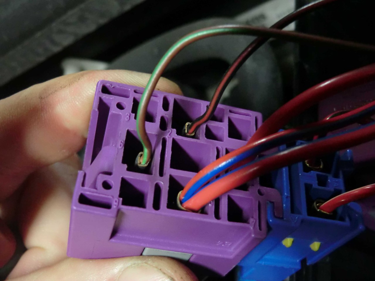

Jogos... mivel le volt véve az akku saru ezért tápra nem néztem meg, lehet valóban a piros/fekete az ECU n belül lehet tápra kötve. Csak ez illogikus, ezért elpazaroltak volna egy PIN ta csatlakozón meg ez ugye + 1 kábel a kötegben? Ma már hagyom a fenébe mert sötét van, még csináltam egy gyors fotót a relékről... Köszi az eddigi segítséget
Simán megeshet. ne tudd meg találkoztam olyannal egy skodánál, hogy a csomagtér világításnak a kapcsoló a bal oldalon jött ki a csomagtérajtóból, bal oldalon előre ment az utastérben, a műszerfali kötegben át a jobboldalra, majd a jobb oldalon vissza a csomagtartóba a csomagtartó világítás lámpájához. Ha itt megcsináltak egy ekkora kanyart, akkor bármi megtörténhet és én már nem lepődnék meg, ha visszamenne oda a kábel.
(#) soskajoska válasza menyus hozzászólására (») Márc 25, 2014 /
Ennyit találtam róla. Ez viszont CCFL vezérlő. Az IR logo az International Rectifier cégre utal és elvileg a felső sorban található szám a típusszám. Esetleg az IR oldalon kaphatsz segítséget. Vedd fel velük a kapcsolatot és küld el nekik a képet. Hátha beazonosítják neked.
(#) menyus válasza soskajoska hozzászólására (») Márc 25, 2014 /
Köszönöm, ezt az IC t megtaláltam már de ez nem az szerintem ami az ECU ban van. Mások is azt mondták hogy a típusjelölés az ECU n belül nem azonos a mezei típus jelöléssel. És nem is az az IC kapcsolja azt a relét mint utóbb kiderült...Sajna benéztem az AC relét, ami a felső ("4")relé és nem az alsó("3") .
