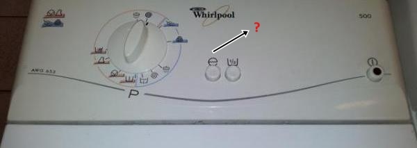

(#) T-Adee hozzászólása Márc 23, 2014 /
Üdv urak!
Az alany egy Whirlpool AWG 653.A hiba: Nem engedi le az öblítővizet és nem centriz.
Van vkinek ezzel tapasztalata? Köszönöm
(#) botesz válasza T-Adee hozzászólására (») Márc 23, 2014 /
Szivattyút ellenőrizd.Amíg nem engedi le a vizet addig centrizni sem fog.

(#) T-Adee válasza botesz hozzászólására (») Márc 23, 2014 /
Üdv! Köszönöm. Egy idős nénijé volt,már évek óta nem használták.Kapott egy tisztitókúrát trisóval 90C-on,a szivattyú csatlakozó vezetékeit megmozgattam és átfújtam kontaktsprével.Most úgy néz ki(kopp-kopp) jó. A 1/2 gomb melett van egy "e"
jelű gomb,az vajon mit funkcionálhat?
A hozzászólás módosítva: Márc 23, 2014
Energiatakarékos mosás.
A guglizgatással közben én is megtaláltam,de mit csinál vajon? Alacsonyabb hőfok? Rövidebb programidő?Kevesebb viz? Erről nincs infó sehol.
