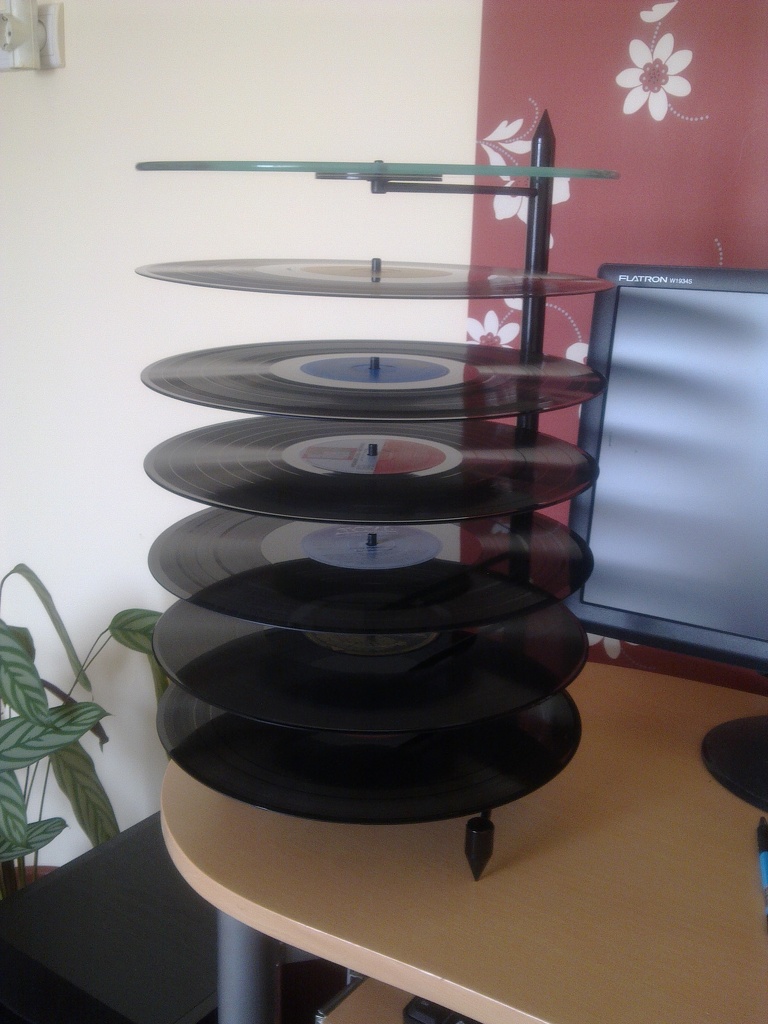

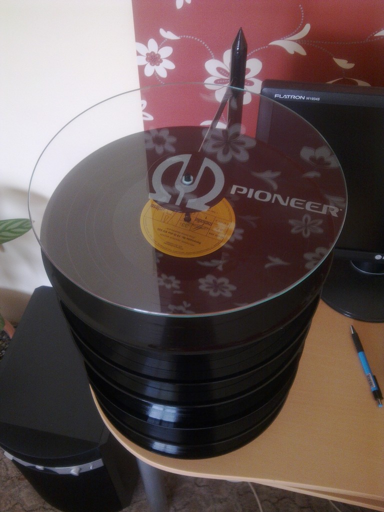

(#) Gyuuka hozzászólása Ápr 1, 2014 /
Elkészült a hanglemez szárító! A frissen mosott lemezek ezen várakoznak, hogy az új papírtatyójukba kerüljenek!
(#) elektrorudi válasza Gyuuka hozzászólására (») Ápr 1, 2014 /
Nagyon dizájnos!
... csak nem értem mire jó? Ezen porosítod a lemosandó lemezeket?
Gondolom a vákuum tökéletesen leszárítja a víztől... akkor mit kell még szárítani rajta?
(#) Gyuuka válasza elektrorudi hozzászólására (») Ápr 2, 2014 /
Nem porosítom, szárítom, de már írtam! Nálam, házilag, kézi módszerrel történik a lemez tisztítása, a barázdák közül az el nem távolított vizet szárítom ki! Gondolom nagyon idegen amit lát és olvas?
(#) kérdező válasza Gyuuka hozzászólására (») Ápr 2, 2014 /
Remélem desztilált vízzel mosod. Bár még így se szárogatnám, mert valami maradhat a barázdákban. Én mostam lemezt, de után óvatosan itatóspapírral felitattam a vizet, és úgy ment a csomagolásba.

(#) pittti válasza Gyuuka hozzászólására (») Ápr 3, 2014 /
Tényleg nagyon „dizájnos” amit készítettél, csak éppen a világon semmi értelme nincsen. Ugyanis a legjobban kitakarított szobában is van por, még ha arra a pár órára amíg száradnak bezársz minden ajtót ablakot - a levegőben szálló porszemcsék akkor is rákerülnek a lemezre és gyönyörűen beleszáradnak a barázdákba.
Annakidején amikor ilyenre kényszerültem, a mosás után két, 1 cm vastag szivacslap közé tettem a hanglemezt és egy fényképészeti gumihengerrel hengerelgettem. (előzőleg a szivacsok langyos vízbe voltak áztatva, és gondosan kicsavarva) A lemez majdnem teljesen száraz volt amikor kivettem közűlük, egyből ment a papírtasakba, majd a borítóba.
Nylontasakot még véletlenül se használj, - porcsapda!

Köszönöm az észrevételeket, hozzászólásokat! Természetesen desztillált vizet használok, gyógyszertárit, csak papír tatyót használok, ami nincs nylonnal bélelve!
A hanglemez tisztítás, tisztán tartás nagyon jó kis vitatéma! Sokat olvastam róla, számtalan hatékony és kevésbé hatékony lehetőség létezik, de mindenki a saját Istenére, a számára legkézenfekvőbb megoldásra esküszik. Azt viszont nem szabad figyelmen kívül hagyni, hogy a lemezt tisztítani lehet, de tisztán tartani lehetetlen! Ezért is van szükség kisebb nagyobb időközönként ismételni a tisztítást.
Próbáltam néhány tisztítási módszert, számomra a leghatékonyabb a mosás. Enyhén "koszos" lemeznél gyógyszertári desztvíz +gyógyszertári alkohol, öblítés tiszta desztvíz, felületi víz eltávolítás gyógyszertári vattával vagy jó minőségű papírtörlővel, kb 1 óra vízszárítás a barázdák közül, majd mehet a papírtatyóba. Lejátszás csak másnap.
Ha nem szárítjuk ki a barázdákat, csak a felületi vizet távolítjuk el és elcsomagoljuk, így mikor lesz lejátszható a lemez? Mi a biztosíték hogy így nem fog bepenészesedni a tatyóba?
„...Mi a biztosíték hogy így nem fog bepenészesedni a tatyóba?”
Mivel igen minimális mennyiségű vízről van szó, a papírtasak pedig légáteresztő, ezért régesrég elpárolog mielőtt penészedne (nylontasakban lehet más lenne a helyzet)
