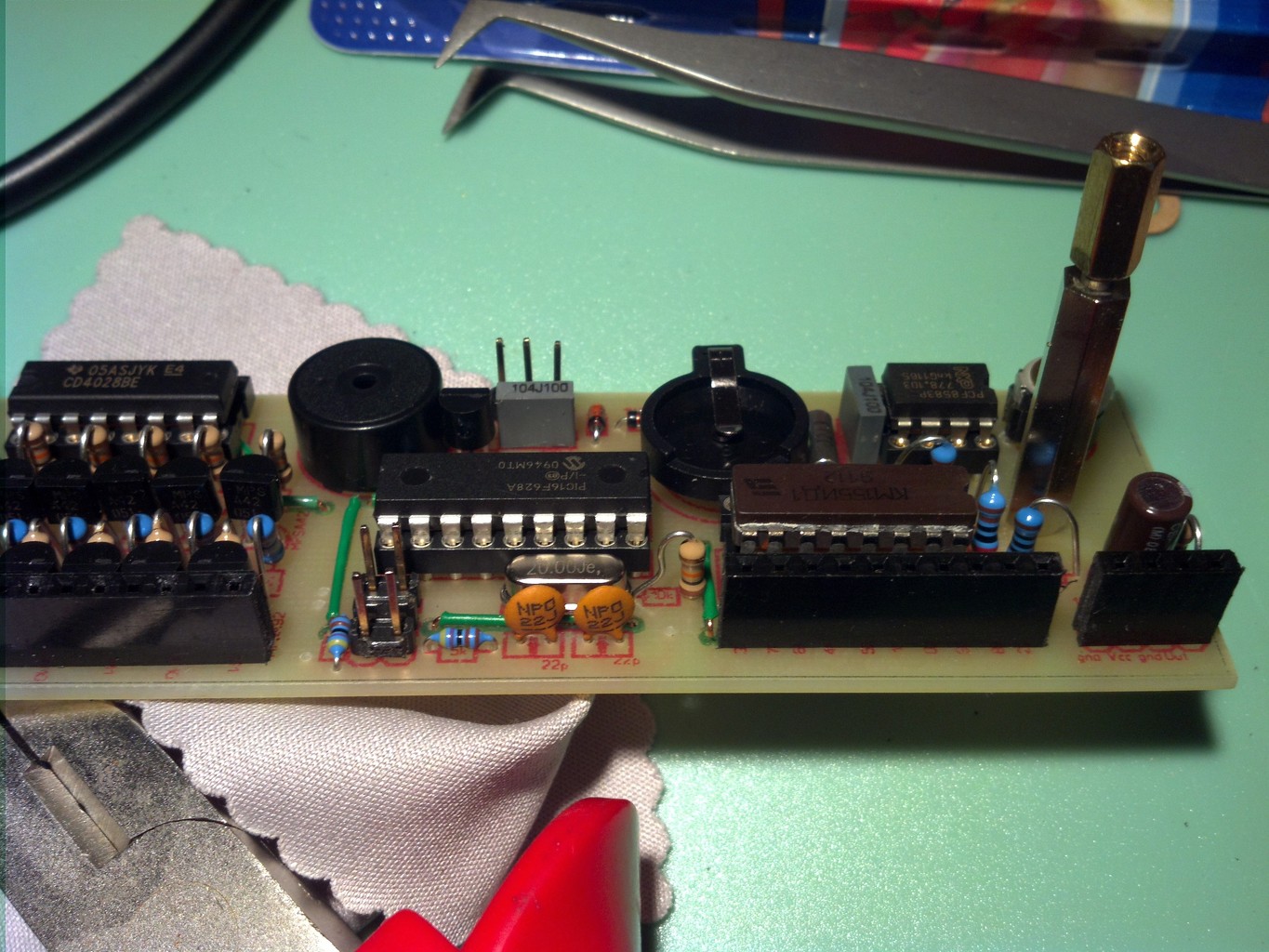

Elkészültem egy második Mule V2 órával, de felmerült egy kis probléma
![]() Az első tökéletes, és tulajdonképpen elsőre indult. Bekapcsoláskor az első három csőben minden szám halványan dereng, a többi sötét. A nagyfeszültségnél 175V-ot mértem, és a +5V is rendben. A kijelző panel jól működik, átraktam a működő órára. Próbáltam cserélni a PIC-t és a K155ID1-t , amitől nem változott semmi. A CD4028 cseréjétől annyi változott, hogy akkor nem mutat semmit az óra. A tranzisztorokat ugyan nem mértem egyesével, de újakat használtam ugyan abból a kupacból, amit a működő verzióba tettem. Mi lehet a gond?
Az eredeti terv alapján készült a nyák, úgyhogy elvileg igen, de majd este ellenőrzöm azt a forrasztást.

Hát ilyen az "elvileg". Gyakorlatilag volt egy forrasztási+nyák hiba a tranzisztorokhoz menő 10k ellenállásoknál. Emiatt nem kapta meg a testet a CD4028, illetve gyakorlatilag egyik alkatrész se, ami eután következett. Miután javítottam, az óra tökéletesen üzemel.
