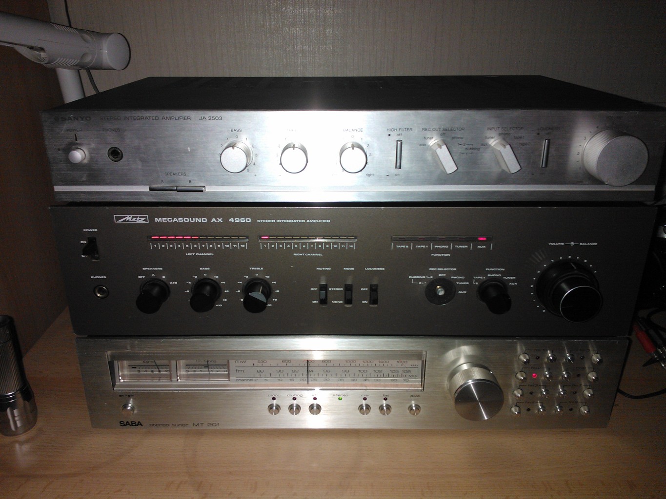

Van egy Metz Mecasound Ax4960-as erősítőm és nem boldogulok a problémájával A hibajelenség a következő:a jobb csatorna halkan szól, a magas hangok úgy 1/4 hangerővel, a mélyek teljesen hiányoznak. Néha mintha pattogna vagy sercegne ez a csatorna. Átnéztem, fizikai jelei nincsenek a hibának, gondolok itt elégett ellenállásra és púpos kifolyt kondira. Semmi nem melegedik benne a kelleténél jobban és megfelelő terheléssel volt használva. A hiba megjelenéséig még csak a burkolat se volt levéve szóval ötletem sincs. Az egyik képen látszik a kivezérlés szintjén is a hiba mértéke. Előre is köszönöm a segítségeteket
Szia! A jel útjában lévő kondenzátor nem púposodik, csak egyszerűen kiszárad és tört részére esik a kapacitása. Épp ilyen jelenséget produkál.
Mi a kézenfekvő számodra: komplett átkondizni, vagy levadászni a hibásat?
Nos először is a hibásat szeretném megtalálni mivel így szakdolgozat készítés közben szeretek zenét hallgatni, de a teljes kondiflotta cserére csak a kötelezettségek letudása után lesz idő, de szívesen meghallgatom annak is a módját
Adj 50Hz-et az aktuálisan használt bemenetre (például hangkártyáról) és a forrasztási oldalon szisztematikusan minden kondira köss rá egy párhuzamos próbakondit. Ennek praktikus kialakítása két szembe kötött kb. 47µF 63V-os elkó, hogy a polaritással ne kelljen foglalkozni. Célszerű mérőcsúcsokat használni.
Ha átlátod a kapcsolást a NYÁK-on, akkor elég a jel útját "végigtapogatni" a bevitt brumm hangja máris mutatja hol alakult ki felüláteresztő szűrés. A kapcsolók érintkezési hibája amúgy kizárható, nincs recsegés?
Amíg működött rendesen, nem tapasztaltam recsegést. Ez a kondikiszáradós hiba milyen gyorsan alakul ki? Úgy értem a hibás csatorna kb. egy hét alatt romlott le, először csak halkult, aztán egy-két ilyen recsegés után lassan meg már szinte nem is szólt. Egyébként meg fogom próbálni amit javasoltál
A folyamat gyorsaságáról nincs tapasztalatom. A sercegés és a mélyátvitel apadása határozottan az általam leírt hibára a utal.
20-nál nincs több elko ebben a gépben a jelútban, ezért azt javaslom cseréld ki az összeset. Egy óránál többet nem vesz igénybe a műtét, és mivel viszonylag korosabb erősítőről van szó, ki tudja mikor adja fel a következő kondi...
Első lépésként elkezdtem kicserélni a hibás csatorna kondijait és egy próba alkalmával véletlenül a mono kapcsolót is átbillentettem. Ekkor mindkét oldal ugyanolyan hangerővel szólalt meg..Arra gondoltam hogy a bemenet környékén kell a hibát keresni, de mivel annyira nem vagyok jártas erősítők terén, így ez el fog tartani egy darabig.
Ezek szerint a mono kapcsoló előtt kell a hibát keresni.
Egy tipp nézd meg az R 251 pozició számú ellenállást illetve a másik csatorna hasonló pozicióban lévő ellenállását, nem szakadt e vagy más. Nekem pár éve ez volt hibás, meg a jobb oldali IC. Azóta tökéletesen megy.
Akkor a végfokod biztosan nem hibás, potméter gondok , vagy valami érintkezési hiban tört szakadt kábel.
Minden bemeneti opcióban produkálja a hibát? Igy néz ki, kibontva a bemeneti panel.
Így van, minden bemeneten ugyanezt produkálja, de amint a mono kapcsolót lebillentem egyből életre kel a jobb oldal is, persze valamivel halkabban szól, de a bal oldal is. Gondolom a jelosztás miatt. De én is egyre jobban gyanakszom a bemenetekre. Amint lesz időm megnézem az említett ellenállást de a szemrevételezésnél nem láttam semmit.
Csak evett a kíváncsiság és megnéztem az említett ellenállásokat és azokkal minden rendben. Azt hiszem folytatom majd a kondicseréket és reménykedem hogy csak ennyi a baja. Mondjuk az engem is megnyugtatott hogy monoban szól mindkét oldal rendesen.
