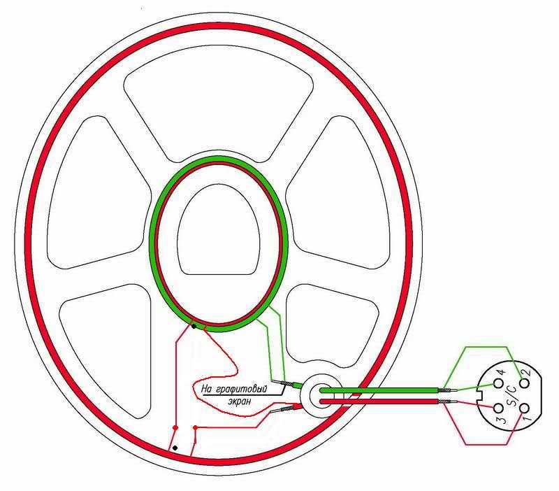

(#) Yowie válasza yaessu hozzászólására (») Márc 29, 2014 /
A fej egy nagyon kritikus része az építésnek. Ha elmozdul, megváltozhat a vevőtekercsben indukált jel fázisszöge. Kritikus a kábel is és a kettő együtt. Kábelből sokan nem az UTP-t használják, próbálj ki pl RG58 vagy más 50ohmos koaxot duplán, de legjobb, ha beleásod magad a geotech1es topikba, ott a leírásban is a cím. Miután az áramköröd működik, a fejet kellene véglegesítened, hogy továbblépj, ha jó a tekercs, amit csináltál.
Feltételezem, frekiket szépen beállítottad, jelformáka megfelelőek, nullázást elolvastad, érted. javaslom, hogy ne kartonra, hanem pl farostlemezre, bútorlapra, vagy deszkára ragaszd a tekercseket. nagyon ügyelj arra, hogy amikor próbálgatod, vagy másfél méteres körzetben ne legyen fém, ne menjen a tv, monitor, mert ezek mind elveszik az érzékenységét. A padlóra ne tedd, mert ott rendszerint födémgerendák, vagy bármi más fém van, én székekre fektettem egy deszkát. Ez érzékelési távolságon kívül levő fémek is befolyásolják a tekercs által létrehozott teret. És ha jelalakok jók, tedd rá az árnyékolást.

(#) yaessu válasza Yowie hozzászólására (») Márc 29, 2014 /
Én jó minőségű kábellel csináltam erenként árnyékolással de igen vastag volt ledobtam róla csak próbaképpen rátettem egy usb kábelt hát romlott én is arra gondoltam hogy veszek vékony kvalxot --És akkor azt szeretném kérdezni hogy csináljam ? tegyek 4 db kábelt akkor tekercsenként lesz 2 melegér és a két árnyék ami persze össze van kötve és egy árnyék lesz egy tekercsnek --vagy csináljam úgy hogy 2 kábel ezek meleg ere egyike az adó a másik a vevő és az árnyékok a tekercsek egyike na meg a két árnyék ? vagy tegyek 3 hogy a vevőnek teljes 2 meleg ere legyen
A hozzászólás módosítva: Márc 29, 2014
Erenként árnyékolt nem jött még be senkinek. Korábban műár írta neked Mateaetek, ha jól emlékszem, én is próbáltam, ő is.
Erre kicsit gondoltam mert lehet az a szitu lépne fel hogy egyik oldal csillapít mert erenként árnyékolt tehát akkor az lenne a legjobb ha 2 kábellel oldanám meg ---egyik meleg ér menne az adó t egyik száljára a másik a vevő egyik száljára a másikak öszekötve a 0 val meg az árnyékkal
Tekercsenként 1 koax, a test vagy féltáp (fejből nem tudom) mindig az árnyékolás, a fej árnyékolását is kösd hozzá az adott árnyékoló harisnyához, de csak a bekötésnél érintkezzenek. Ne használj 1,5m-nél hosszabb vezetéket és olyat sem, amin fólia árnyékolás is van. Ezüstözött nem kell, mert az Mega Giga tartományban játszik. Sima réz tökéletes.
Köszönöm megpróbálom -----egyszer sikerült kint úgy beállítanom hogy jól működött még és jól szelektált de akkor erenként árnyékolt kábelem volt --- bekötőm így ahogy mondod ez lesz a jó kötés
