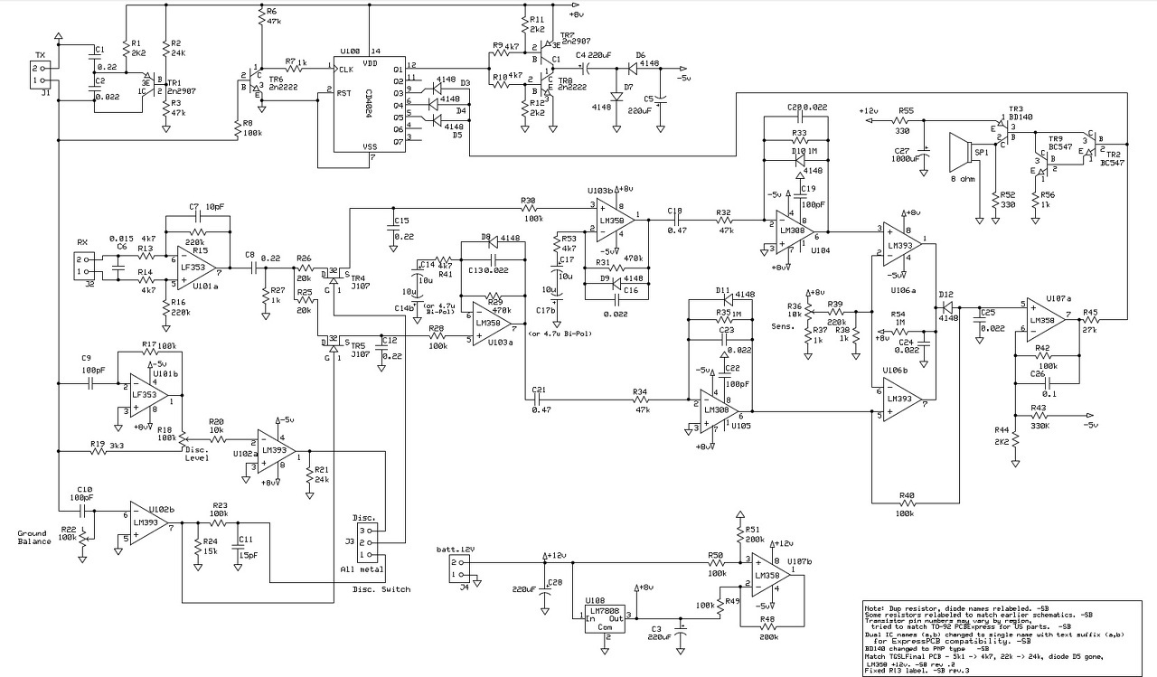

Itt van egy érdekes dolog - a 2 x2 kondenzátor a gyári panelon 22 qf a sematikuson 2x10 qf meg az lm 358 nál a gyárin 47k ohm van az után tervezettnél meg 470k ohm csak a tgsl építők figyelmébe akik nem a kittet csinálják gondolom a kitt a jó akkor ezt én is beszívtam cserélhetek 4 kondit és 2 ellenállást de lehet jobban körülnézek még talán mást is . pedig így is működik

Segítsetek már nekem légyszi.022k100 az 22nF vagy 220nF jelent.A TGS be kell belőle 6 db. De melyikből?
(#) yaessu válasza Neuzer hozzászólására (») Márc 27, 2014 /
0.22µF / MFD 220nF
(#) Neuzer hozzászólása Márc 27, 2014 /
Hogy lehet hogy a fenti rajzon 22n-os?
biztos?
akkor a 022k100
22n jelent?
A hozzászólás módosítva: Márc 27, 2014
(#) Ge Lee válasza Neuzer hozzászólására (») Márc 27, 2014 /
Biztos. A 0.022 az µF-ban van megadva, tehát az 22nF.

ocsi én nem akartalak megsérteni vgy kétségbe vonni a tudásod csak biztosra akarok menni hogy jót tegyek a nyákba.azért kérdezek mert nem tudom kérdezni meg nem szégyen.akkor 22nF kell 6db a tgsl-be?
(#) frabb válasza Neuzer hozzászólására (») Márc 27, 2014 /
Elnézést, én tévedtem az előző hozzászólásomban. Nem vettem figyelembe a 022k100 kondinál, hogy előtte kell lenni egy pontnak. És akkor valóban 0,022 µF vagyis 22 nF.

(#) Yowie válasza yaessu hozzászólására (») Márc 27, 2014 /
Tesoro Golden Sabre egy 30 éves gép, nemhogy gyári panel, de még fotó se nagyon van róla, vannak ugyan régi rajzok, de hogy ezek eredetiek-e azt a fene tudja.
A TGSL nem egy modernizált, hanem egy valaha egyszerűsített és azóta boldog boldogtalan által agyon módosított változat, amiből rengetegen próbálnak egy kis jövedelemhez jutni építőkittek, panelek és egyéb formákban. Az építőknek hatalmas topikja a van a legtöbb metáldetektoros fórumon, minden nyelven találsz ilyet, én a geotech1-et szoktam nézni, nyugodtan regisztrálj, nem fog senki háborgatni miatta.
Ne keverd a rajzokat, csak abban az esetben, ha érted az áramköri részeket és át tudok őket számolni, mert pl egy sáverősítő visszacsatolásának az ellenállását ha megváltoztatod, változtatni kell a kondit is, és így tovább.
Kövess végig egy rajzot valamelyik fórumon, vagy egy valakit válassz ki, akinek lemásolod a dolgát. Ha veszel panelt, akkor az ahhoz kapott dokumentációt, ha kitet veszel, akkor meg azt.
Sok dolgot változtathatsz egy elektronikán, amitől az működőképes marad, csak esetleg nem olyan eredményt fog hozni, amit ígértek vagy amit vársz tőle, ha ezek a változtatások nem megfelelőek. Ha nem tudod kiszámolni, akkor másolj és ne variálj. Az elektronika minden részének meg vannak a maga szépségei és egy jó kivitelezés is lehet jobb, mint a minta, ha kellő odafigyeléssel és gondossággal végzik el, tehát a másolás ebben a tekintetben ugyan olyan kihívás.
Ha már kész a kütyü a dokumentáció alapján, ami tutira jó, mert leellenőrizted (többen megépítették azt, egy az egyben, több visszajelzés van az aktuális fórumon, hogy végleges, javított, stb verzió és minden ok ...és hasonló módszerek), működik és tudja amit leírtak vagy amit kell, na akkor lehet matatni vele, hogy ezt azt kicserélek és mi lesz ennek a hatása.

Ha nagyon ellentmondónak találod, tedd fel a rajzodat, jelöld meg pl piros karikával, melyik a kérdéses, szívesen összevetem más rajzokkal és megnézem az adott áramköri környezethez képet.

Tiszta sor értelek is, csak amit árulnak kittbe ugyan az mint amit mi csináltunk tgsl edu csak egy 2 helyen más a panelon az alkatrész elhelyezkedés 358 a szűrő lánc is egyforma még a kondik is csak az ellenállás amit mi csináltunk annál 470kohm a kittébe 47kohm a kondi ugyan az mindkettőnél --lehet ezért van -10 cm mert az edu kittél 30 34-cm az után építettél csak 20 22 cm

(#) Yowie válasza yaessu hozzászólására (») Márc 28, 2014 /
Miért nem próbálod ki? Egyszerűbb kicserlni, sőt, rápőtyinteni egy ellenállást, mint építeni egy újat. Mondjuk kissé gyanús a dolog, de próba szerencse. Nézd szkópon, minek mi az eredménye.
