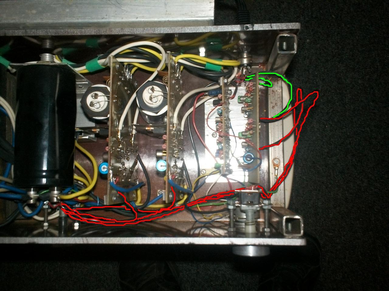

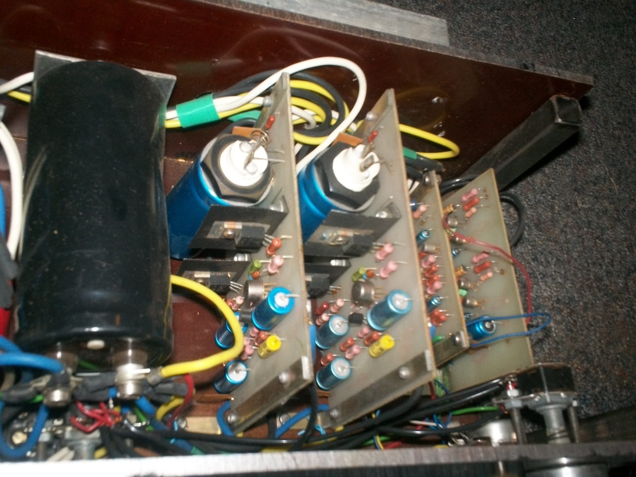

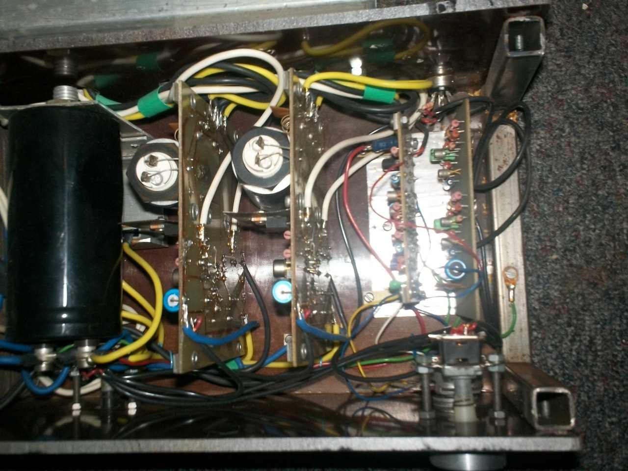

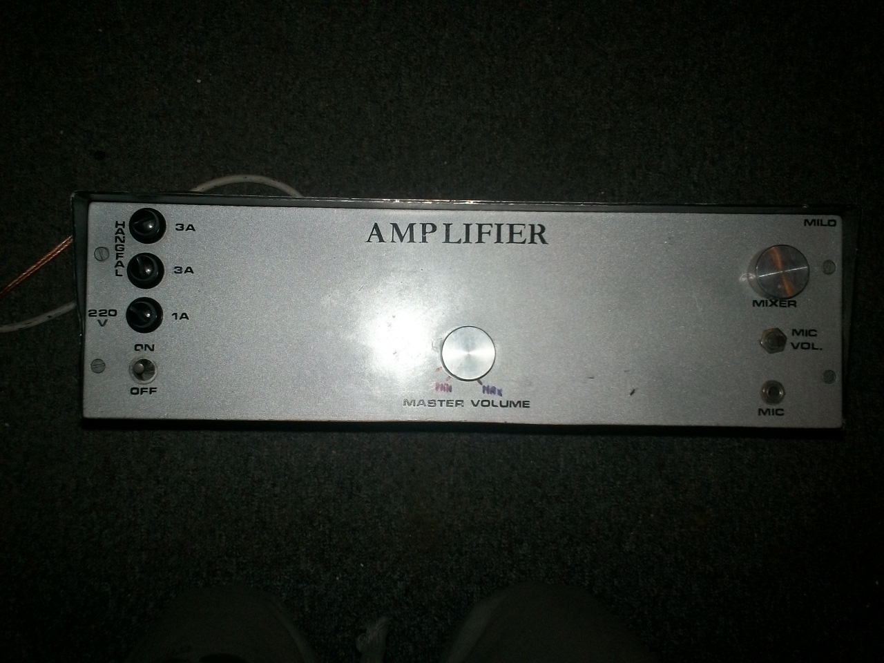

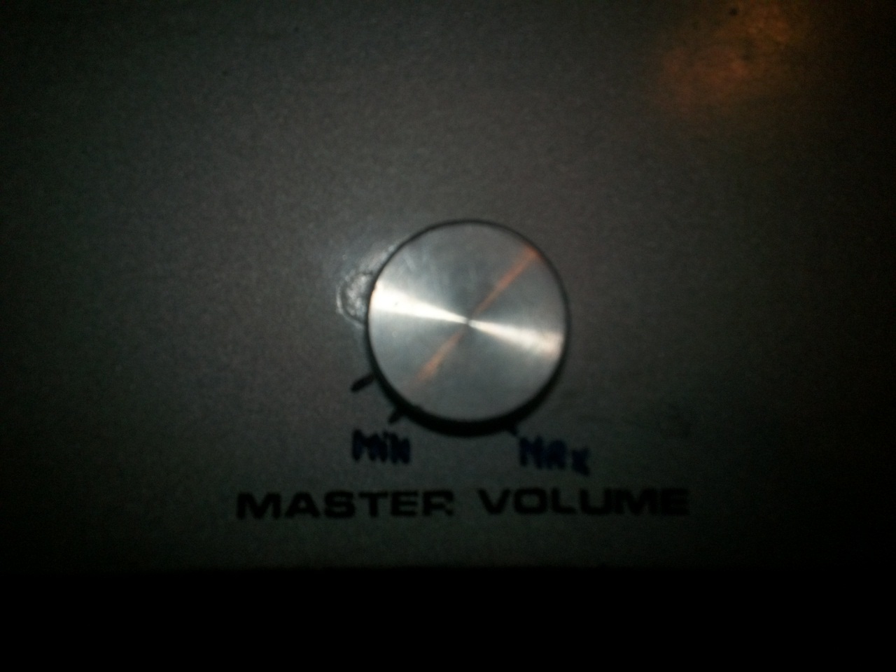

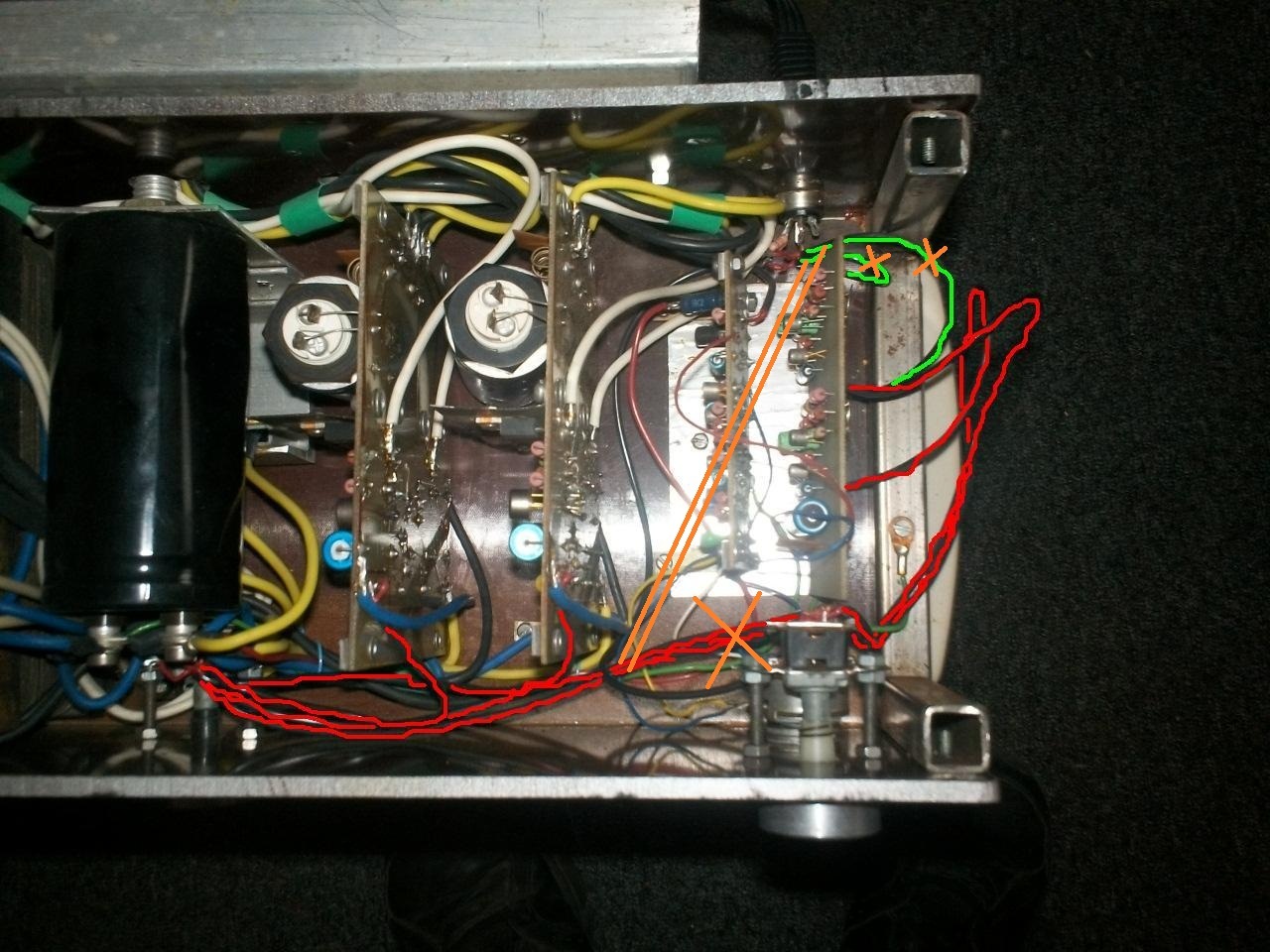

Lenne egy olyan Kérdésem, hogy van egy Amplifier erősítőm és nem tudom még féligse tekerni a hangerőt, mert tekerek rajta egy KB 1-cm akkor már Üvölt az egész masina és recseg a hangszoró!
bejelöltem a minimumot rajta és azt is, hogy mennyinél üvölt és a maximumig még élég sokat lehetne rajta tekerni! Szerintettek mit tudnék csinálni vele hogy több hangerőt adjak neki és ne száljanak el a hangfalak?
A válaszokat előre is Köszönöm!
Üdv: Csabi

(#) soos csaba válasza csabii hozzászólására (») Márc 31, 2014 /
Szia! Én a helyedben a potenciométert cserélném le, mert az szokott ilyen jelenségeket produkálni ha a potenciométer szén pályája kopott vagy poros, mocskos. A legjobb megoldás teszel bele egy ugyan olyan értékű új potenciométert!.

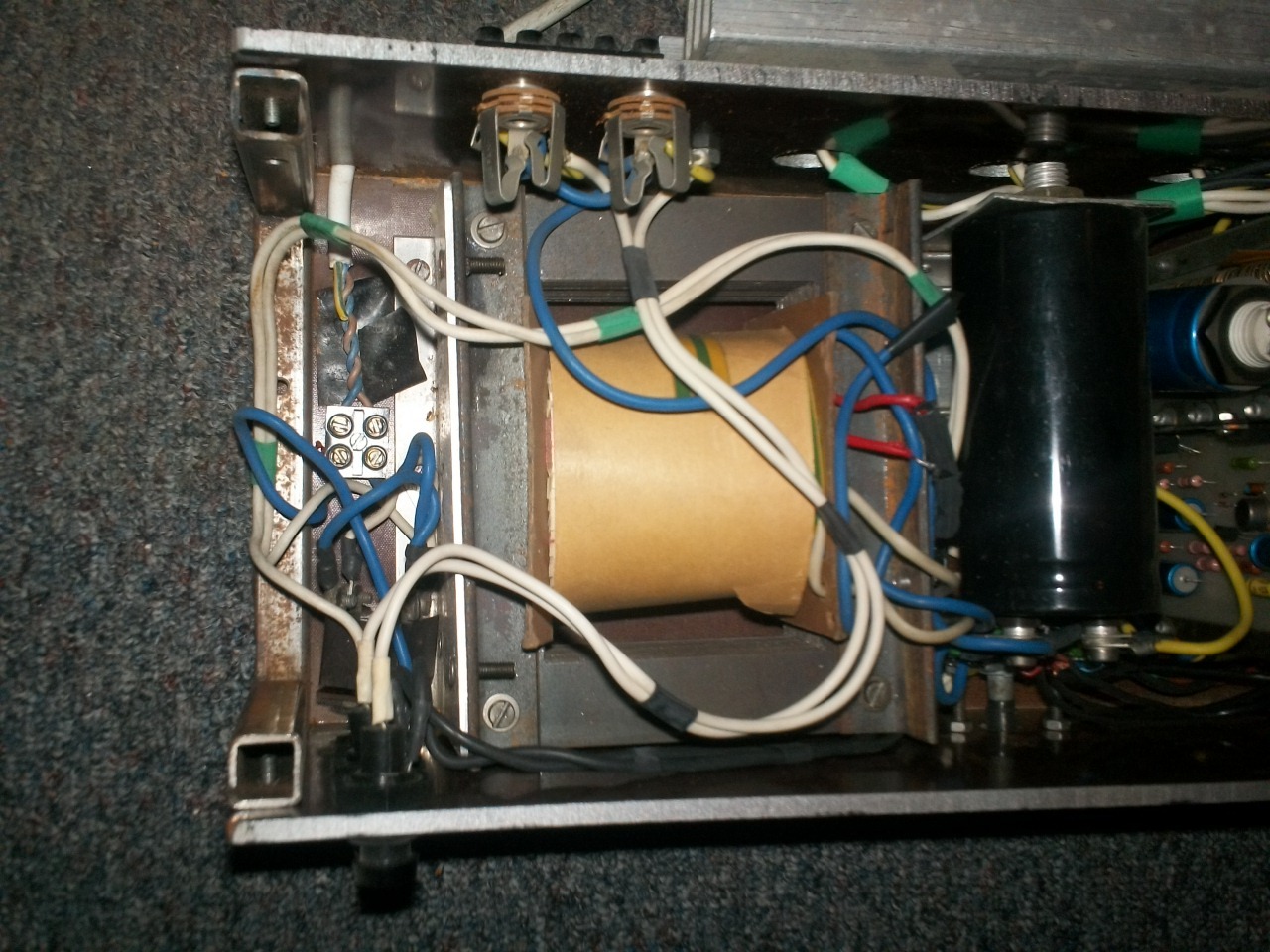

(#) reloop válasza csabii hozzászólására (») Márc 31, 2014 /
Szia! Bizonyára van benne egy előerősítő ami pillanatnyilag szükségtelen. A belsejét fotózd le!
Csaba javaslata is ésszerű.

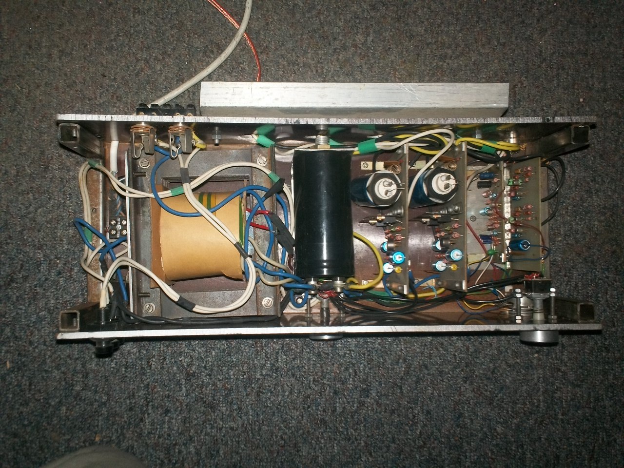

(#) csabii válasza reloop hozzászólására (») Márc 31, 2014 /
Itt a belseje!

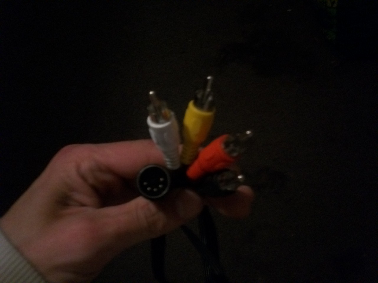

Elég nehéz kibogozni a jelkábel útját. Ha vonali szintű jeled van akár közvetlenül is mehetne a hangerő potira. A hátsó "LINE" bemenetet használod?
Igen azt használom egy ilyen átalakító kábellel!
Próbáld meg, hogy a line bemenetet egyenesen a hangerőszabályzó potenciométerre kötöd, kihagyva az előerősítőt.
Ha magába az előerősítő erősítésébe kell beavatkozni, az kissé bonyolultabb, de megoldható.
A line in bemetenen a vezetékeket lekövettem!
a képez zöldel jelöltem ami a line in bemenetről megy az egyik panelra.
Pirossal meg azt hogy a panelről, megy egy pótméterre amihez az van írva hogy MIXER és arról megy a Volume pótméterre. onnan meg csatlakozik a másik két panelhez mind a 2-db vezeték!
Remélem Tudsz segíteni még ha nem akkor hanyagolom!
(#) lukacsp válasza csabii hozzászólására (») Márc 31, 2014 / 1
Próbáld meg ahogy a mellékelt képen van.

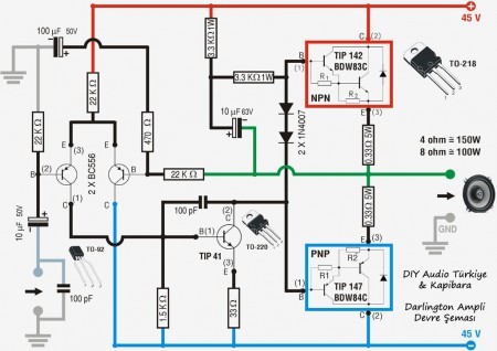

(#) kriszti1998sub hozzászólása Márc 31, 2014 /
Lenne egy kérdésem megépítette már valaki ezt az erősitőt és ha igen akkor mi a véleményetek rolla?
(#) lukacsp válasza kriszti1998sub hozzászólására (») Márc 31, 2014 /
Igen, volt már a topicban róla szó. Arra emlékszem, hogy instabil, kezelhetetlen konstrukció, és nem érdemes vele foglalkozni. A kollégának aki megépítette, meggyűlt vele a baja rendesen.
(#) kriszti1998sub válasza lukacsp hozzászólására (») Márc 31, 2014 /
Ezt rossz hallani és valami más működő TIP142-7-el kapcsolást tudsz ajánlani?

(#) Beringer 600 válasza lukacsp hozzászólására (») Márc 31, 2014 /
Én meg építettem ezt a kapcsolást,de nem voltam tőle elájulva.
Hogy 150w az tuti nincsen,esetleg 100w 4óhmon.
