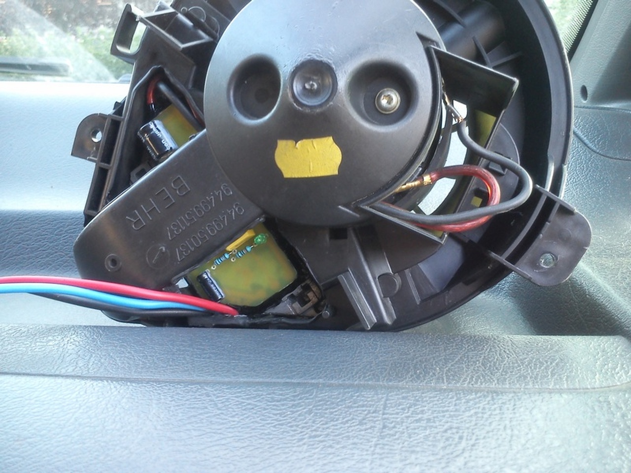

Nemrég írtam, hogy elhalálozott a fűtőventilátor szabályzója a kocsinkban. Abba maradtunk, hogy PWM-es kapcsolást kellene készíteni hozzá, mert jobb a hatásfoka, mint egy áteresztősnek. Ezen elindulva megalkottam azt a szabályzót, amit a "DC motor szabályzása PWM-el" topikban felraktam, kis módosításokkal. Örömmel jelenthetem, hogy hibátlanul üzemel az áramkör! Teszek fel pár képet egy kis kedvcsinálónak, hátha másnak is kedve támad belefogni egy ilyen projektbe.
A kapcsolási rajz megtalálható a már említett topikban, NYÁK terv meg felesleges, mivel ahány venti annyi féle borda. Nekem ugye a gyári bordához kellett kialakítani a NYÁK-ot, így azt fel sem teszem, felesleges. Akinek mégis szüksége volna rá, annak ajánlom a másik topikban a hsz-emet, ahol minden megvan.
