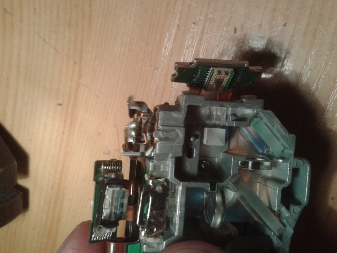

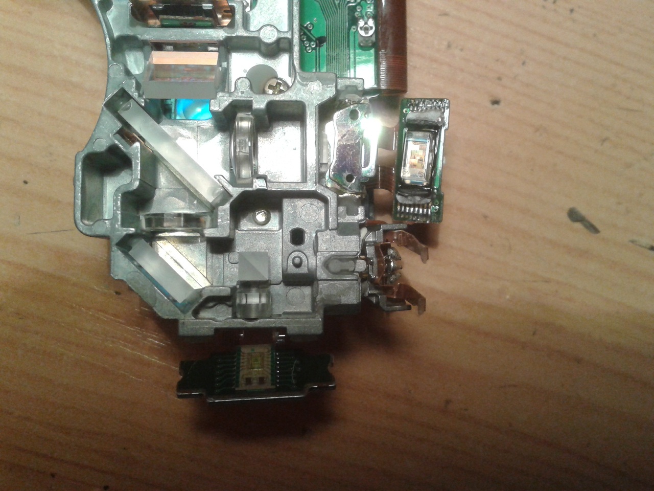

Nagy segítségre lenne szükségem. Szereztem 2 DVD írót, viszont fogalmam sincs, hogy hogyan szedjem ki a diódákat belőle...mellékeltem pár képet, ha valakinek van valalmi jó tippe, kérem ossza meg velem!
Én mindig fogóval óvatosan összeroppantottam az alu foglalatot, a szélét ha már le bírod törni akkor nyert ügyed van, mert onnan alá tudsz feszíteni és vagy kiesik a dióda vagy tovább törik a foglalat!
Üdv! Megoldottam, és meg is mutatom!
Ilyen lett, 16x-os dióda, 300mA-en.

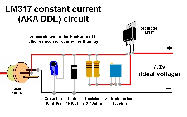

Megkérek valakit ezek kőzül a rajzok közul mondja meg mejik a jó egy CD DVD lézert szeretnék hajtani.És valaki irjon alkarész listát és, egy tükrözot nyáklaptervet.

Ugyan az mindegyik...LM317-es áramgenya.Azt nem értem,ehhez minek nyákterv stb?

De ez jo-e CD DVD lezerhez .
Ha ezt a kapcsolást akarom 2A-re használni, elég a figyelő ellenállást csökkentem (mondjuk 0,1 Ohm-ra) és a fetet jobban hűtenem? Előre is köszi!
Jó lesz,csak a modulációs feszültséget csökkentsd le 5V-ról kb 0.5V-ra és ezt tartsd stabilan.Tehát mielőtt a potira érne a mod feszültség,egy ellenállás osztóval csökkentsd.Ugyanigy azzal a küszöb potival is.Vagy viseld a következményeit...Nagyon könnyű lesz túlvezérelni a diódát.
Tehát a FET-et meghajtó opamp neminvertáló bemenetére jusson ennyi a mod in poti felső állásában.Ekkor 5A kell hogy legyen a kimeneten.(I=U neminv./R monitor) Ahhoz hogy 2A legyen,jelen esetben a 0.1ohm ellenállással max 0.2V lehet a nem invertáló bemeneten,illetve ennyit kell mérned azon az ellenálláson is.
