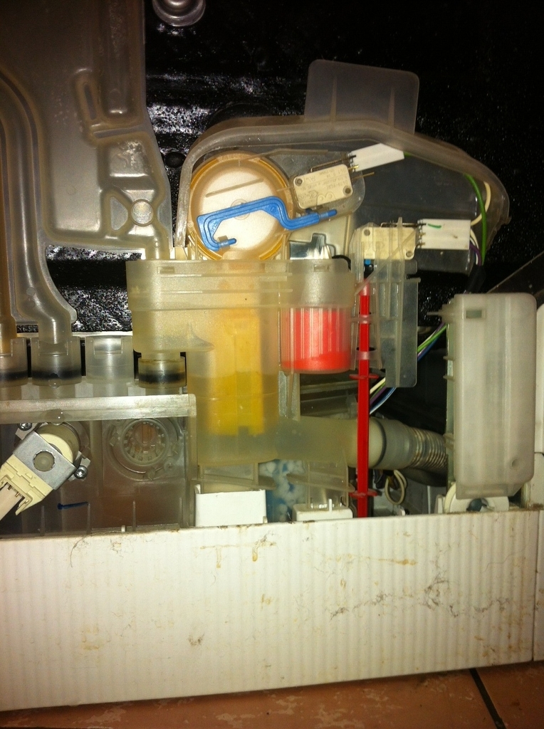

Sziasztok! Van egy Zanussi ZDS300 mosogatógépem, a hétvégén elkezdett vacakolni azzal, hogy futás közben bekapcsolt az elárasztás védelem. Lebontottam az oldalát, a kifolyócsövet kicsit mozgatva az rögtön eltört, így gyanús volt, hogy ez okozta a szivárgást. Vettem egy új csövet, mivel a pontos adatokat nem tudtam, egy picit rövidebb, illetve a könyök a gép oldali csatlakozásnál 90 fokos, ellenben az eredeti kb. 120 fokos csatlakozóva, de rendesen rá lehet húzni a csatlakozóra.
Most azonban, ha indítom a programot a szívattyú elindul, búg kb. 2 percig, megáll egy kicsit, majd újabb egy percig és a végén megáll azzal, hogy a program vége lámpa kétszer villog, ami a leírás szerint: "a szifon eltömődött, vagy a kifolyó víztömlő összenyomódott, vagy meg megtört, vagy nincs megfelelően elfektetve". Elvileg a cső, mivel új nem okozhatja.
Még annyit, hogy a csőcseréhez le kellett vennem az oldalán két vékony csövet fogadó műanyag tartályszerűséget (nyomáskapcsolók?), amit utána elvilge ugyanúgy vissza is kötöttem.
Tud valaki segíteni, hogy mi lehet a gond, illetve hogyan érdemes tovább menni?

Ui:a képen karikázott csövet cseréltem, és a tőle balra levő két vékony csövet kellett levenni a kép bal alsó sarkában levő tartályról.
(#) botesz válasza küzmös Gergely hozzászólására (») Ápr 3, 2014 /
Akkor valószínűleg ez lesz a baja.
(#) botesz válasza neucerma hozzászólására (») Ápr 3, 2014 /
Szerintem azt érzékeli hogy tele van vízzel amiket lekötöttél annak köze lehet a hibához.
(#) neucerma válasza botesz hozzászólására (») Ápr 3, 2014 /
Aha. Ha jól értem, van valahol egy vízszintérzékelő (ami a mosogatótérben levő vízszintet méri/érzékeli), ami valahogy úgy néz ki, mint varlaca néhánnyal fentebbi hsz-ében (azaz az általam csatolt képen nem látható). Az én gépem másik oldalán valóban van egy ilyen.

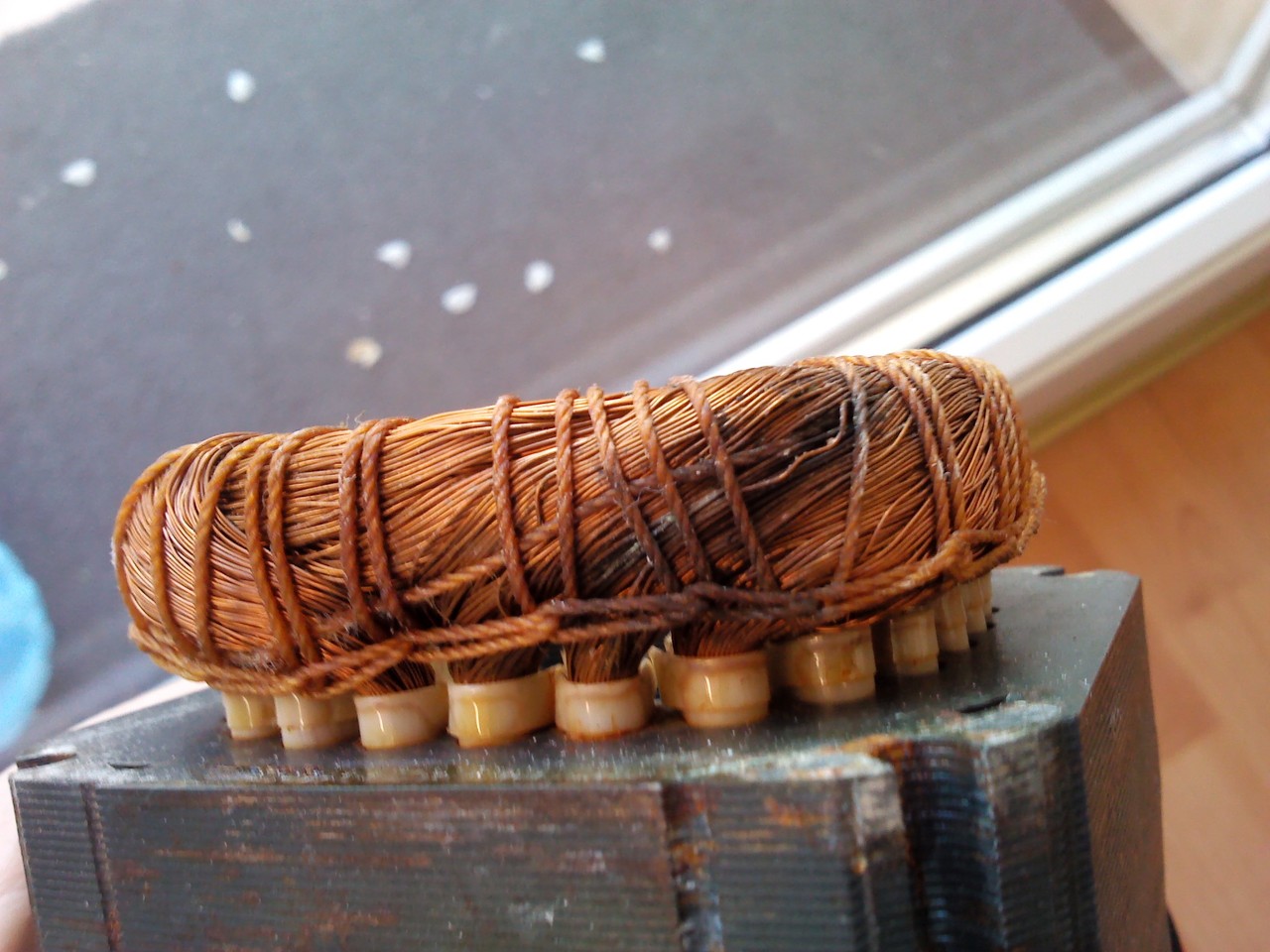

Hello! Szétszedte apum a motrot, az egyik tekercs benne le van égve, meg el is szakadva. Dràga mulatsàg egy ilyesmit megtekercseltetni? A másikdolog hogy a program lefuttatásával kiderült hogy a vizet nem melegìti. Van köze egyknek a másikhoz? Nem ùgy van hogy beszivja a vizet aztàn melegìti majd utána spricceli?
(#) botesz válasza vladcepes hozzászólására (») Ápr 3, 2014 /
szerintem nem drága mert egy új motor 20 30 ezer.A tekercselő szerintem egy 10 esből kihozza.

(#) neucerma válasza botesz hozzászólására (») Ápr 4, 2014 /
Köszönöm, megoldódott, valami ilyesmi lehet a gond, mert elkezdtem megmozgatni az általam szintérzékelőünek vélt valamit és utána megindult.
Vélhetően itt is lerakodás vagy úszó fennakadás lehet (csak este, sötétben már nem igazán láttam).

(#) vladcepes válasza botesz hozzászólására (») Ápr 11, 2014 /
Szia! Sikerült csinálnom képet a szétszedett motorról.
4 szál van megszakadva meg a másik oldalon megégve.
Hogy hogy szakadhatott meg a 4 szál passz.
Még meg össze is forrasztanám,de melyik melyikkel van azt ki tudja.
Meg gondolom a túloldalt ahol fekete ott meg már zárlatos is lehet. (esetleg lekaparni és lelakkozni)? Vagy valami ötlet?
(#) botesz válasza vladcepes hozzászólására (») Ápr 11, 2014 /
Szeritem megszorult a motor forgórésze és azért égett le(már jártam így bosch siemens gépnél) Újra kell tekercselni a motort.
Nem lehet kimérni hogy melyik szál hova tartozik? Egy próbát megérne.(ha van erre mód)
És te tekercseltetted már újra? Milyen lett? ,és mennyibe fájt?
