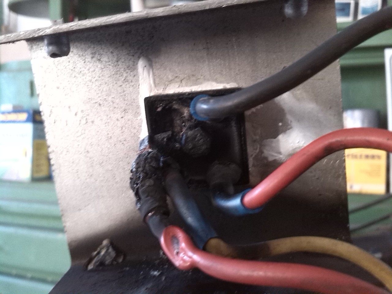

Kaptam egy akkumlátor töltőt (12V), mert a gazdája megunta, hogy hetente viszi vissza cseréltetni benne a dioda hídat! Állandóan szénné ég! Nem mai darab már, de anno működött rendesen, amíg bele nem nyúltak a "szervízbe"! Mi lehet a gond, hogy állandóan kiég? Amit így hírtelen még észre vettem, hogy a védőföld nincs bekötve sehová, hozzá kötegelték a fázishoz (!) Régi betekerős kerámia (hálózati) biztosíték van benne. Trafóról nem sokat tudok, semmi érték nincs rajta, szintén gyári (kisipari). Sőt! A dióda hídról, csak ennyi olvasható le sajnos: KBPC 3510 Mi alapján, hogyan kellene elindulnom, kezdenem a hibakeresést? Köszi! A hozzászólás módosítva: Márc 29, 2014

Az még esetleg nem lehet, hogy túl pici a dioda híd hűtése? kb 10x10 cm 2mm-es alu lapra volt csak rácsavarozva!!!
Esetleg kérdezd meg az ismerősödet, hogy indításkor is rajta hagyja-e a töltőt az aksin. Hozzám is hordtak egy töltőt javítani, mert ott is tönkrement a dióda híd, nem győztem cserélgetni. Pedig volt a kimeneti oldalon bizti, csak mindig meg volt patkolva. Mire a tulaj kinyögte, hogy bizony ő rajta szokta hagyni mikor indítózik.

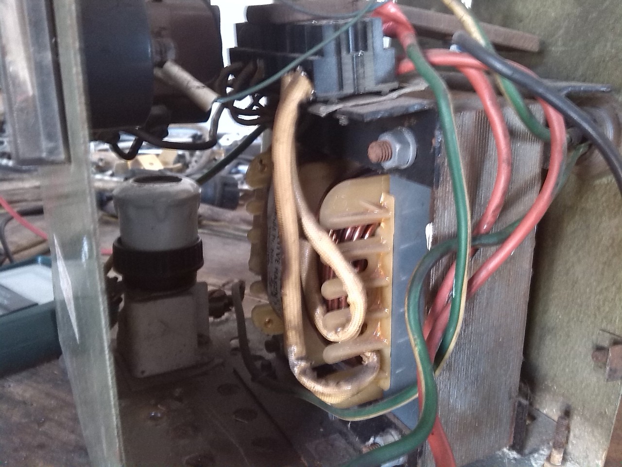

Autószerelőé volt a töltő, sosem tette rá fordítva, hagyta rajta indításkor. Valamiért állandóan a dioda híd égett le! (Rossz méretezés?) Sajnos nem mérhető 14V , még a trafó 2 kimenő vezetékén sem! A trafó látszólag hibátlan, sem égés nyom, sem sérült szál, sem égett szag... nem utal hibára! Képeken látható, hogy biztósítékkal védve van, 20A/500V . Szét fogom teljesen szedni, mindent újra forrasztok, vezetékelek, ez alap! Esetleg valami tipp, ötlet, hogy merre keressem a hibát? Köszi
Esetleg a trafó primer oldala szakadt. Mérd meg van e a primer oldalon ellenállás.
Miért lenne azt céleszű, ha újra vezetékezel egy hibás készüléket? Először meg kell találni a hibát, azt javítani, és esetleg ez után lehet helye kozmetikázásnak.
Mindenképpen a trafót kell először mérni, majd utána a sorba minden egyebet.
Ekkora méretű trafóhoz kevés a 10 A-es diódahíd. Primer oldali biztosítéknak 2-4 A-es kellene legfeljebb. 20 A esetleg a szekunderre, de inkább 10-es. Nem látni semmilyen áramszabályzási lehetőséget. A gyártója egykor talán égőt tekert a biztosíték helyére. Úgy még használható lenne.
A primer lehet több leágazásos, mert elég sok vezeték látszik a kapcsolón, biztosan többfokozatú.
Köszönöm az eddigieket! Idézet: „Esetleg a trafó primer oldala szakadt. Mérd meg van e a primer oldalon ellenállás.” Meg mértem .003 Ohm. Idézet: „Miért lenne azt céleszű, ha újra vezetékezel egy hibás készüléket? Először meg kell találni a hibát, azt javítani, és esetleg ez után lehet helye kozmetikázásnak.” Igaz! Viszont sokszor jártam már úgy, hogy apró, bagatel (test, kontakt...) hiba okozta a bajt! Idézet: „Üdv! A primer lehet több leágazásos, mert elég sok vezeték látszik a kapcsolón, biztosan többfokozatú.” Igen, bocs ez lemaradt! 3 állású kapcsoló, 14-16-17 V cimkékkel, a sorkapocs felett! Idézet: „Ekkora méretű trafóhoz kevés a 10 A-es diódahíd. Primer oldali biztosítéknak 2-4 A-es kellene legfeljebb. 20 A esetleg a szekunderre, de inkább 10-es. Nem látni semmilyen áramszabályzási lehetőséget. A gyártója egykor talán égőt tekert a biztosíték helyére. Úgy még használható lenne.” Feltett szándékom, hogy megcsinálom, de ha lehet izzó nélkül! ![]() Ami biztos, hogy bekapcsoláskor a trafó egy pillanatra zúg, búg!
A kimeneten 14-16 V közötti feszültséget kell mérned, ha nincs és a diódahíd melegszik üres
járásban akkor a szekunder körben zárlat van.
Közben annyit sikerült biztosra kiderítenem, hogy 250VA 15A a trafó! Veszek 10A nagyobb diódahídat, megpróbálom... Vennék biztosítékokat is. Esetleg valami ötlet, konkrét, bevált típusra? Illetve az áram korlátozást, szabályzást, hogy, mivel tudnám a legegyszerűbben megoldani? Köszi. A hozzászólás módosítva: Márc 31, 2014

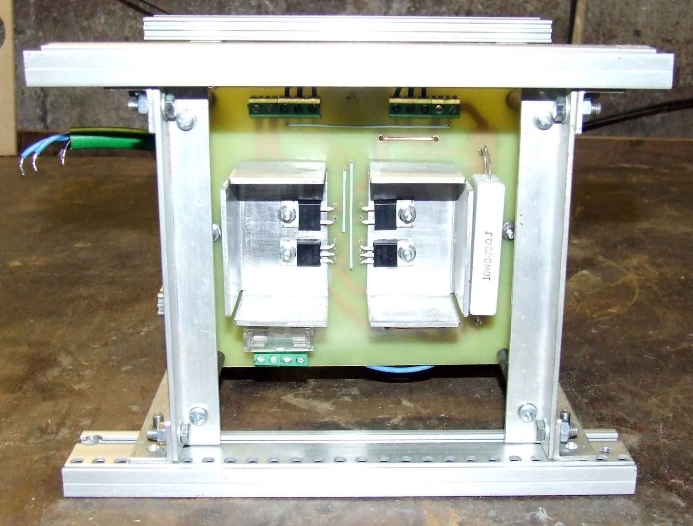

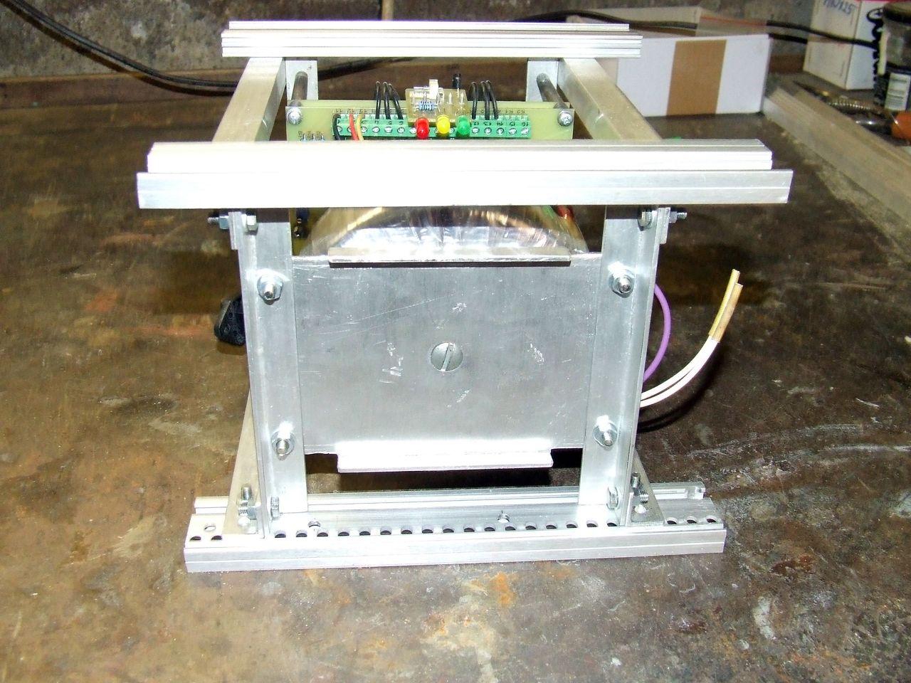

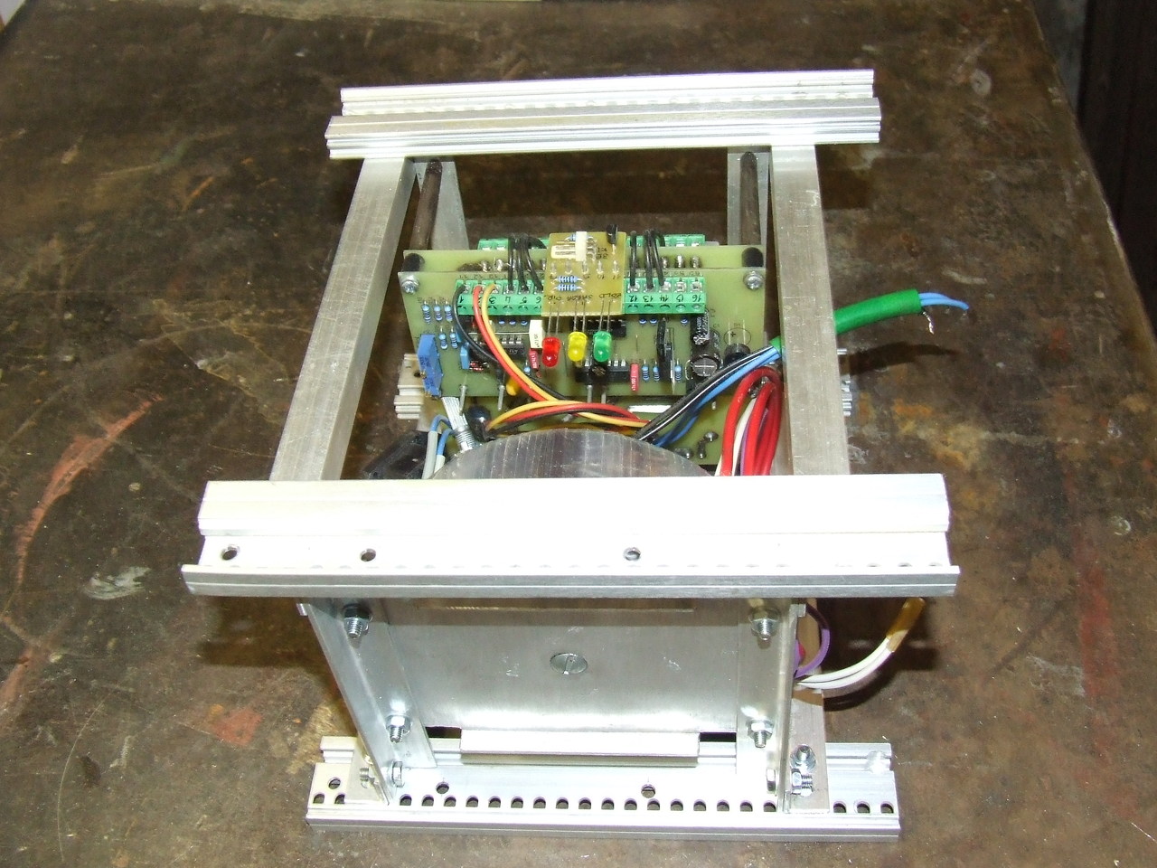

Proli007 "impulzus-töltője", a kezdeti próbák után elindult a dobozolás irányába. Ez általában problémás stáció az építés során. Most egy "fémes" megoldást próbálok sikerre vinni, ahol csak darabolás és fúrás árán próbáltam kellően stabil megoldást találni.
Az elemek csavarozgatása közben, gyermekkorom becses játéka a "fémépítő" jutott eszembe. Most is remekül szórakoztam munka közben. Látok abban fantáziát, hogy néhány szögalumínium és csavarok segítségével is praktikus konstrukciót tudjak létre hozni. Proli007! Talán már nem is emlékszel, de most fog szerepet kapni a sarkokon lévő speciális profil, amit tőled kaptam.
Hello! Nyert! Nem emlékszem.. De ne írd, hogy "impulzus töltő", mert bele fognak kötni. Ez egy mezei tirisztoros töltő.. üdv!
Az idéző jellel akartam tompítani a jelző súlyát. Nem értek hozzá, de az impulzus fogalma sok mindent megenged. A fázishasítás miatt, mégha nem is ideális négyszögjelünk van, mégis csak határozott impulzusok bökdösik az akkumulátort, ami számára egy kedvező helyzet.
Remélem elnézik majd nekem a "hibás" szakkifejést. A sarokprofilokat doboz formájában kaptam, aminek az alumínium részeit már elhasználtam, de a profilok most nagyon jól illenek a koncepcióba.
