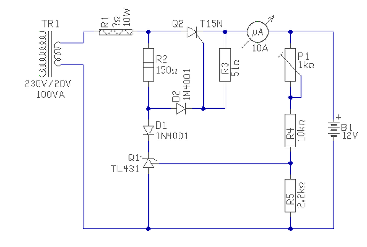

Amikor egy kapcsolási rajzon ellenállást ( vagy akármilyen alkatrészt ) jelölünk és nincs megadva a teljesítménye akkor automatikusan alap, tehát ellenállásnál 1/4 W ?
Összeraktam két tirisztoros töltőt ajándékba ( örököltem e diszperzites vödör trafót ) ami tökéletesen működik, igaz proli007 től tájékozódtam az alkatrészek értékeiről.
Most egy másik töltőn gondolkodom saját részre amin két ellenállás van nagyobb teljesítménnyel jelölve. Tehát az R2 az 2W, az R3,4,5 pedig 1/4 W ?

(#) proli007 válasza capali68 hozzászólására (») Ápr 16, 2014 /
Hello! Ilyen nincs hogy "alap". Én pld. 0,6W-os fémréteg ellenállásokat szoktam alkalmazni általánosan. Megfelelő mechanikai és villamos stabilitás követelménye céljából. Minden ellenállás alkalmazása esetén ki kell számolni a ráeső maximális teljesítményt, és a ténylegesen alkalmazott ellenállás teljesítményének ennél nagyobbnak kell leni. Általában 1W és ez feletti ellenállásokat szokás jelölni, ha külön nincs teljesítmény jelölés minden ellenállás mellett.
De a teljesítmény mellett, más megfontolások is szóba jöhetnek. pld. tartós, vagy időszakos a terhelés, milyenek a hűtési feltételek-szerelési mód, vagy helyigény, szerelhetőség stb.. Ezen kívül nem mellékes az átfolyó áram és az impulzus vagy feszültség tűrőképesség sem.
Itt a példában a 150ohm-ot 2W-ra jelöltem. A tényleges hőteljesítmény ez alatt marad.
De kiszámítása, nem egyszerű feladat. Hiszen legnagyobb terhelése akkor lenne az ellenállásnak, amikor a teljes 20Veff feszültség az ellenállásra jutna. Ez P=U^2/R=20V^2/150ohm=2,66W lenne. De mivel az áramkörben a D1 dióda is benne van, így csak a pozitív félperiódusban lenne csak áram. Avagy a maximális teljesítmény a 2,66W fele, 1,33W lehetne. (Tekintve, hogy a hőt, nem a teljesítmény, hanem a munka hozza létre, ami a teljesítmény és az idő szorzata. Itt meg az idő felében nincs áram.)
A szabályozás úgy jön létre, hogy amikor az aksi feszültsége eléri a beállított értéket a TL431 kinyit és elszívja a tirisztor Gate áramát. De ekkor a trisztor nem nyit már ki és a töltőáram csökkenni kezd. Így az aksi feszültsége nem nőhet tovább. Vagy is amikor a TL431 anódfeszültsége az aksi töltési végfeszültsége alá csökken, nem nyit tovább a TL. Így az ellenállásra jutó maximális feszültség a valóságban nem nőhet a trafó és az aksi feszültség különbsége fölé. Így, az ellenállásra jutó csúcs feszültség, kb. a trafó csúcsfeszültsége és az aksi feszültsége közötti különbség lesz. Ez kb. Up=(20*1,42)-14V=14V. Ekkor a teljesítmény csúcsértéke, Pp=U^2/R=14^2/150=1,3W.
Csakhogy ez a teljesítmény az időnek csak kis hányadában hat. Hiszen áram a D1 dióda miatt, csak eleve a pozitív félperiódusban folyhat és csak akkor fog áram folyni, mikor a trafó feszültsége magasabb az aksi feszültségénél. Vagyis áram, az időnek csak a kisebb hányadában folyhat. Ennek kiszámításához a görbe terület alatti integrálját kellene kiszámítani. Durván a 20ms periódus időből 6ms ideig folyik az áram, melynek csúcsteljesítménye az 1,3W. Ez átlagosan mintegy 0,3W hőtermelést hoz létre.
Amikor az aksi töltése folyik, a TL zárva van. Az R1-en folyó áram befolyik a tirisztor Gate körébe. De ekkor a tirisztor begyújt, és mintegy "rövidre zárja" az R1-re jutó feszültséget. Így R1-re jutó teljesítmény minimális lesz.
Ennek ellenére az áramcsúcsok miatt, inkább a 2W-os ellenállás használata a célszerű. A többi helyen egyenáram van, így az ellenállások teljesítménye már könnyedén számolható.

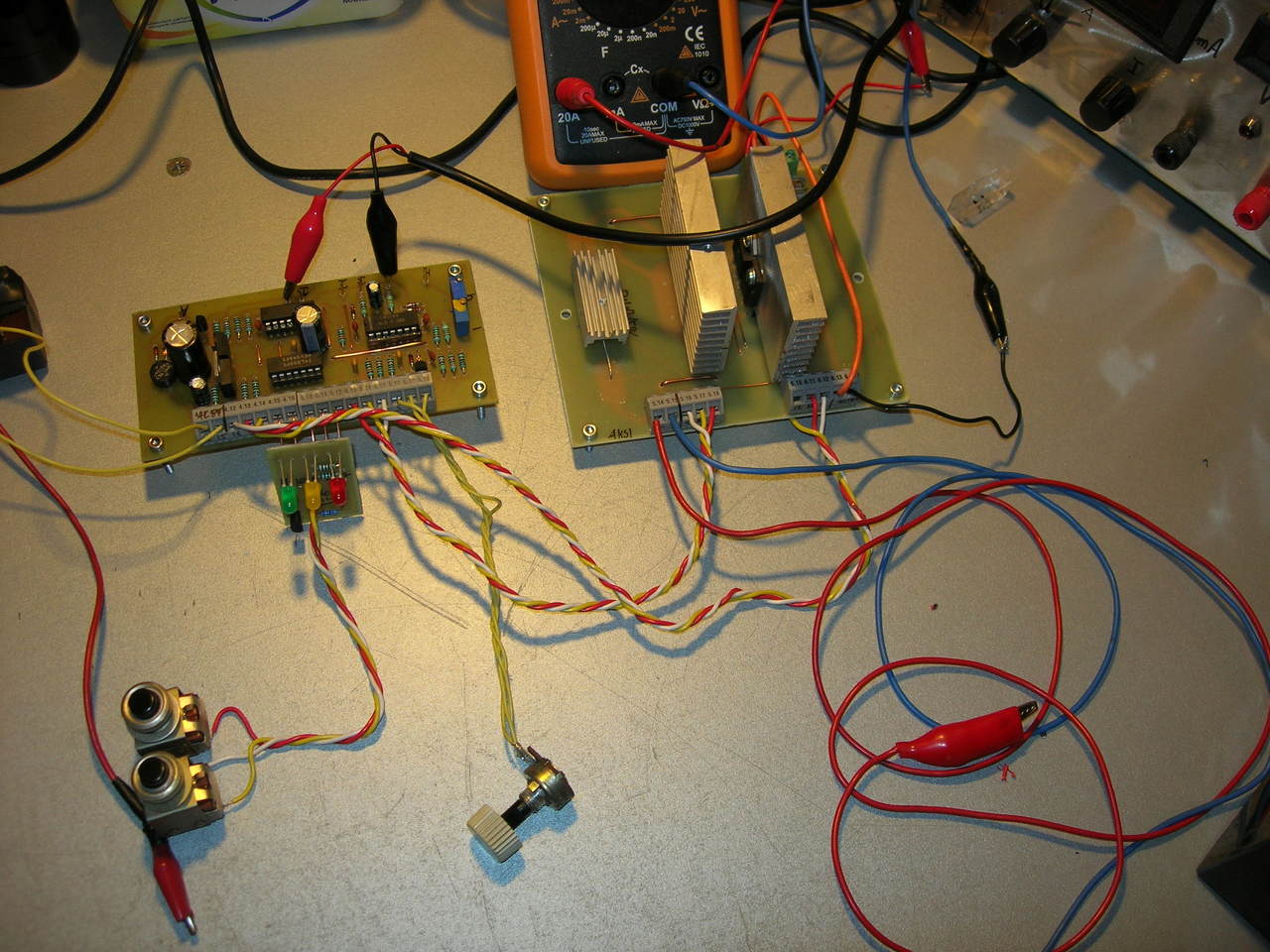

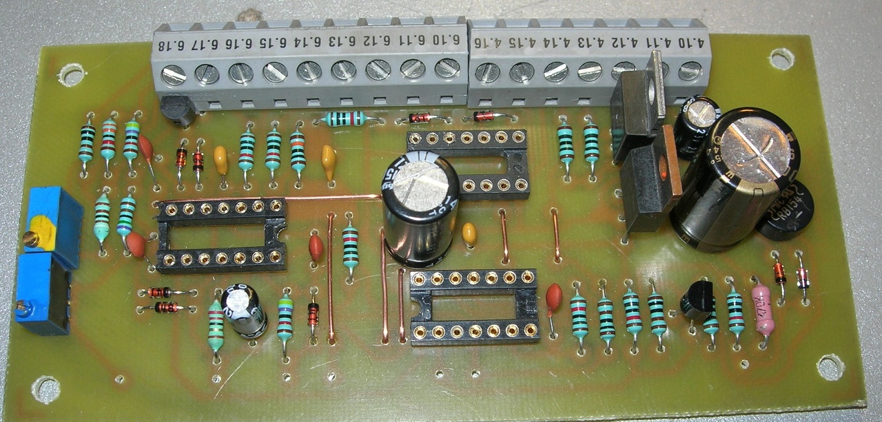

Na össze raktam a töltőt. AC 8V helyet AC 8,8V voltot mérek az elektronikán, azaz terhelve a trafó. Találtam 18V trafót is, szóval végül is sikerült össze szednem a trafókat.
Olyan kérdésem lenne hogy a töltő beállításáról, működéséről van valami infó, vagy megosztanátok velem.
Élesztéskor/bekapcsoláskor a zöld illetve a sárga led világít. Az aksit töltő kimeneten nincs fesz. Mihelyst rakok rá aksit megindul a töltés. Viszont I max. és a U max. nem reagál a kimenet úgymint a 4,7K potira sem ami a töltő áramot lenne hivatott szabályozni, ha jól olvastam.
Az aksi nem savas amivel tesztelem, és fel is van töltve. A kocsiból az akut egyenlőre nem akarom felcibálni a másodikra ha nem muszáj .
Nem lehet valamivel egy aksit szimulálni a töltő beállítására?

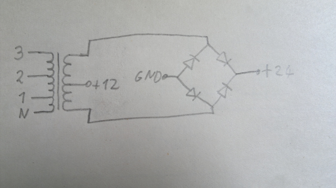

Sziasztok! Akkutöltőt építek 12 és 24 voltra. Van egy 500VA-es trafóm. Primer 3 fokozat (normál/gyors és indítássegély) illetve a szekunder középleágazásos, a két szélsőn 24V, míg valamelyik szélsőhöz képest a közepe 12V. Két kérdésem van. Az egyik kérdés, hogy a nagy fémházas diódáknál a fémházról (hűtőcsillagról) szokás levenni az egyenáramot és az az egy lába a diódának a váltóáramú bemenet, vagy fordítva vagy mindegy? Csak a nagy terhelés és hűtés miatt kérdezem..
A másik kérdés, hogy primert a legnagyobb fokozatba (indítássegély) kapcsolva miért zárlatosítja el a diódákat? Én valami tranziensre gondolok az átkapcsoláskor.. Mert másik 2 fokozatban simán 20-30 Ampert leveszek róla, tehát a bekötés gondolom jó. Egyébként ennyi a töltő felépítése, trafó meg az általam felépített Graetz, a szekunder 2 vége a hídra megy. Kéne valami kondi ami védi a trafó átkapcsolási önindukciójától a diódahidat. Már ha szerintetek is ez a hiba amitől döglenek a diódák.. Vagy kössem be külön 12V egyutas és külön 24V egyutas felállásban a diódákat? Valakinek van ötlete? Előre is köszönöm
(#) kadarist válasza ha1rri hozzászólására (») Máj 3, 2014 /
Mi a diódák típusa? Mekkora áramot és feszültséget viselnek el?
