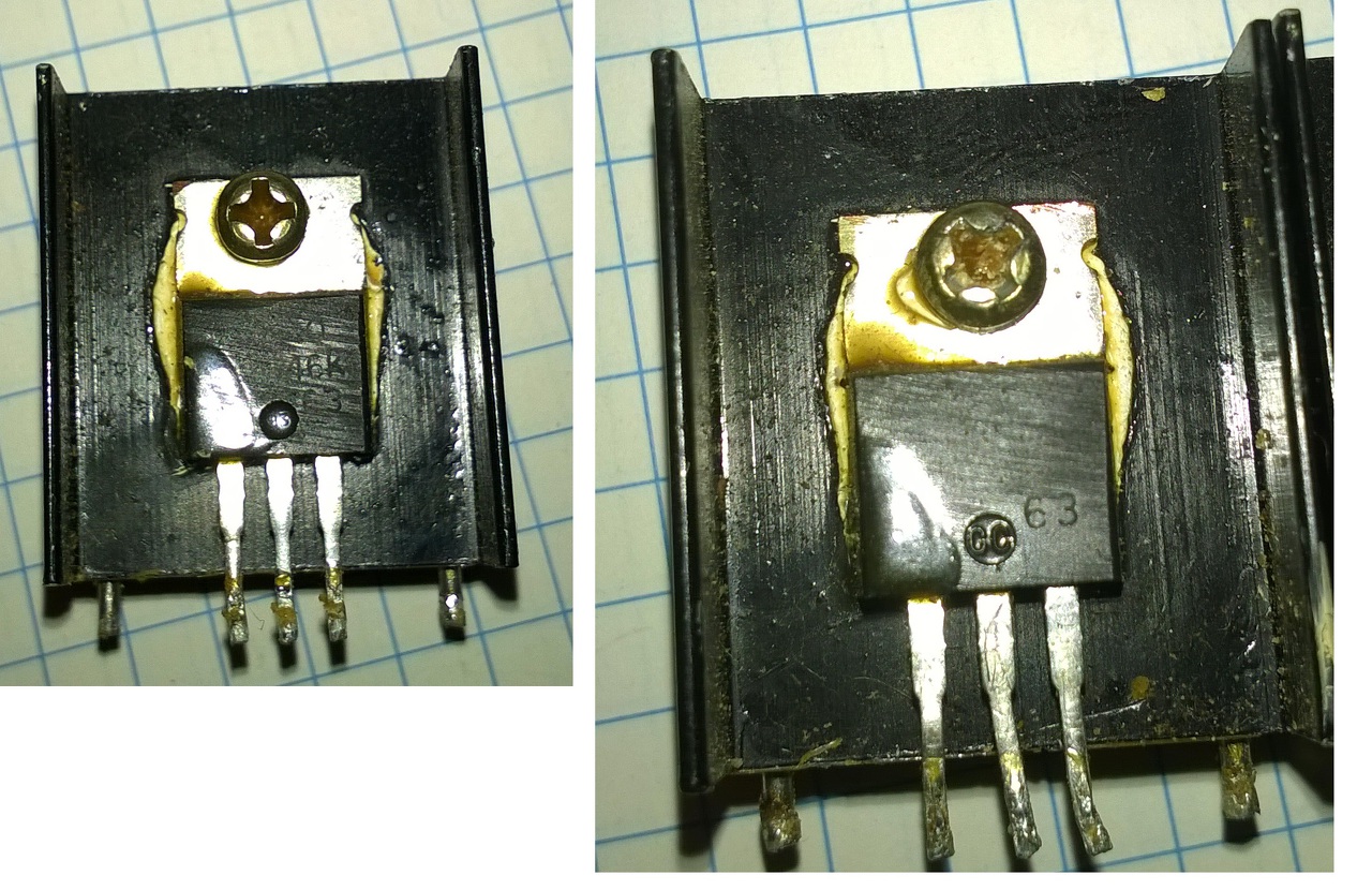

Sajnos megadta magát az elektromos kerékpár töltőm.. amenyire meg tudtam állapitani kiment egy Mosfet, a tipusa SSF9N80A Bővebben: Link
Sajna ilyen tipust képtelen vagyok találni..
Viszont a Hq oldalán találtam hasonlót.. ilyet
Ha egy hozzáértő megmondaná hogy ez megfelel e a régi helyett nagyon megköszönném.. Természetesen bármilyen javaslat érdekel. Köszönöm előre is..
(#) rolie válasza lacib hozzászólására (») Jan 6, 2015 / 1
Szia! Más a tokozása, szélesebben vannak a lábai. Ezt javaslom helyette. Nem csak a FET szokta megadni magát, hanem az uc38xx meghajtó IC is, továbbá a FET source lábánál lévő 1,2 Ohm körüli teljesítmény ellenállás is. Érdemes az ic környékén lévő kiskapacitású elkókat is cserélni.

(#) Biro F. válasza lacib hozzászólására (») Jan 6, 2015 /
A FET-et helyettesítheted IRFBC40-essel, ezt rakom a tőltőkbe. A primer oldalon minden alkatrészt mérjél ki, az ellenállásokat, diódákat és a kondikat cseréld.
