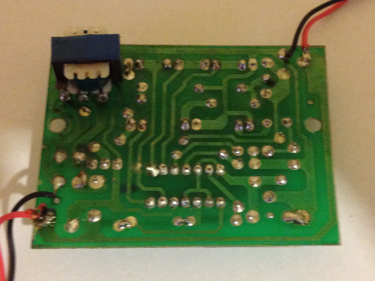

				Szép napot mesterek! Tudna segíteni valaki az alábbi elektronikában?! Kapcsolási rajz ill. bekötési rajz kellene! Elvileg ez egy 48 V kerékpár visszajelzője lenne és valami módon át kéne alakítani 36 V-re. Előre is köszönöm ha valaki segítene!

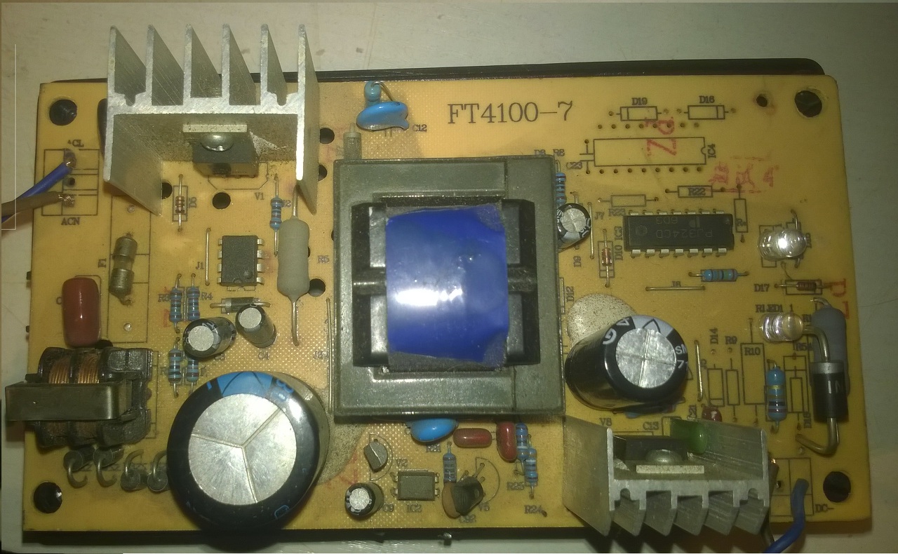

				Sziasztok van egy töltöm ami üres járásban 39-40v ad le. már az előző tulaj javította. egy kis zümmögést lehet hallani belöle.
				Szia! Mi lenne a kérdés?? A fesz jó! Enyém is annyit ad le vagy 1-2 V többet! Hol hallod a zümit?
				A c12 kondinál hallom már bejebb forrasztottam és halkabb lett de ha ráteszem az ujjam szinte elhallgat.Az a baj hogy vadi új aksi (3*12v 14AH) van benne de az se tölt fel csak 39-40v-ra és 20km-nél nem lehet vele többet menni.
				Üdv. Primer oldalon a 3842-es ic elött van egy dióda, melynek tipusa FR104 ezt cseréld, utána 100u-ós kondit is ami mellette van, a PC817-es optócsatolót is. Mérd ki a szekunder oldalon 0,1 ohm 3 vattos ellenállást, nem-e szakadt, utána az ellenállás mellett levő 1N5408-as diódát. Ami lényeges, nézd át az összes forrasztást. | Bejelentkezés Hirdetés |
