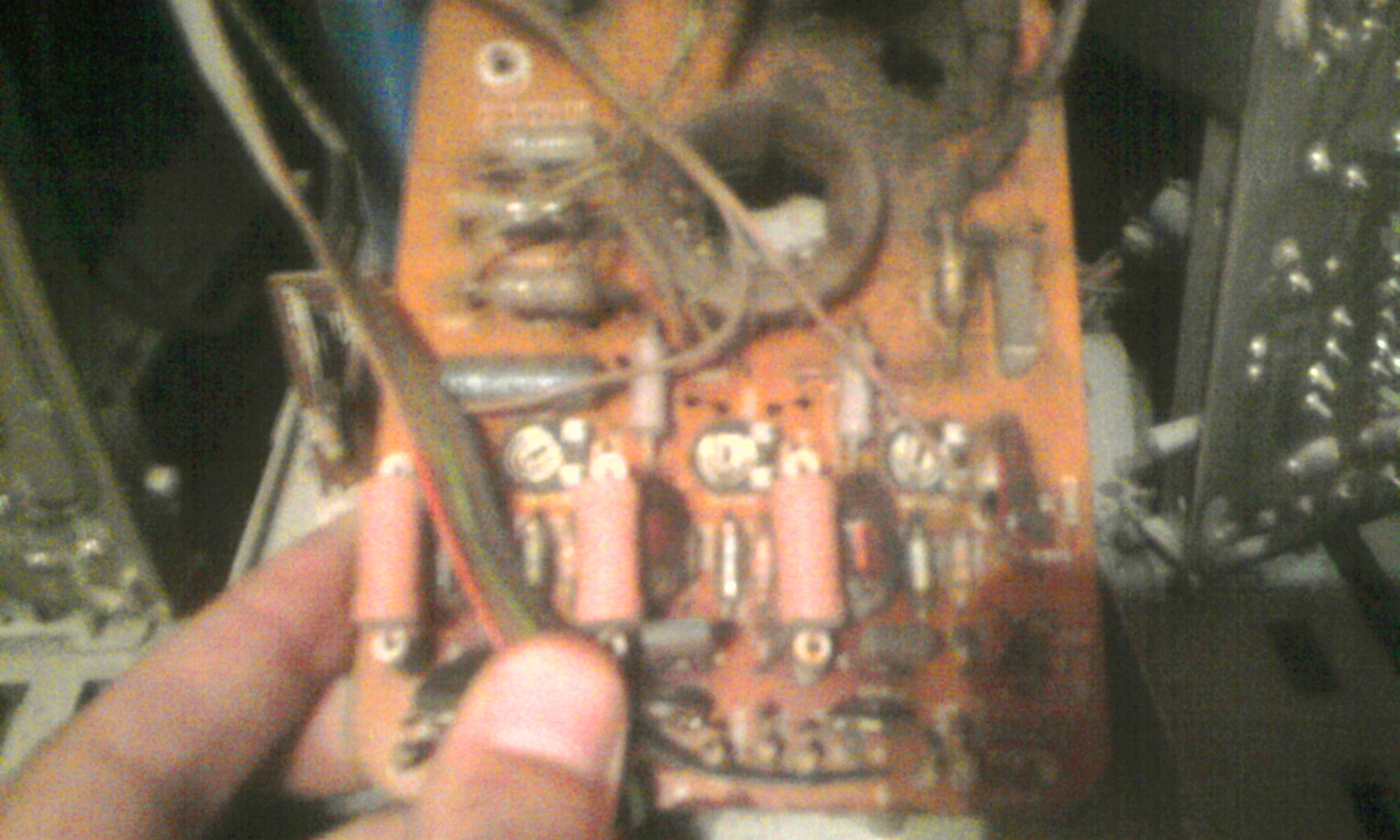

(#) Zseni hozzászólása Ápr 7, 2014 /
Sziasztok egy gyors segítséget kérnék. Van egy ctv tv-m azt hiszem orion?.
A hiba az hogy sötét a kép. Van a képcső végén lévő panelen 3 db potméter? nincs odaírva melyik a világos sötét vagy kontraszt körülbelül középen van a panelon.
A kérdésem az hogy melyiket tekerjem hogy feljebb állítsak a fényerőn illetve kontraszton.
Mert most a távirányítóval csak lefelé tudom állítani.
Csak még annyit hogy csíkozik átlósan bár az nem annyira zavaró.
A hozzászólás módosítva: Ápr 7, 2014
(#) kadarist válasza Zseni hozzászólására (») Ápr 7, 2014 / 1
A sortrafó alsó tekerőjén mozdíts!
(#) Zseni válasza Zseni hozzászólására (») Ápr 7, 2014 /
itt vannak a képek nem a legjobb minőség sajna.....
(#) Zseni válasza kadarist hozzászólására (») Ápr 7, 2014 /
az állítja a fényerőt???? És akkor mire valók a potik?
Alapvetően a semleges színárnyalatot lehet beállítani a kis potikkal. De én úgy látom, hogy ez egy régi magyar Orion készülék még a nyolcvanas évekből. Ha valóban így van, akkor nem a trafón van a fényerőállító.
(#) Zseni válasza kadarist hozzászólására (») Ápr 7, 2014 / 1
Köszönöm kipróbálom. De azt nem írtam hogy azonkívül van másik 3 poti is ami felül van.
