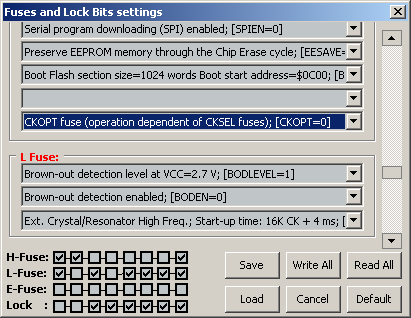

(#) Laslie válasza zombee hozzászólására (») Feb 22, 2014 /
Köszi. De úgy néz ki sikerült kizárnom magam.
Van valami egyszerű megoldás az AVR életre keltésére? Túrtam a netet, de mindenhol csak a fusebit doctor-t ajánlják, amihez megint csak AVR kell.
(#) zombee válasza Laslie hozzászólására (») Feb 22, 2014 /
mit állítottál be? kristályt?
A mellékelt képen látható.
Miután a programot beírtam, beírtam a fuse beállításokat is. Azóta nem tudom elérni az AVR-t.
A hozzászólás módosítva: Feb 22, 2014
(#) zombee válasza Laslie hozzászólására (») Feb 23, 2014 /
Neked nem RC hanem Crystal Oscillator kell(ett volna).
Sajnos ki kell forrasztanod a kristályt, de a kondik(22pF) maradhatnak(maradjanak benn!).
Az XTAL1 láb és a táp(VCC) közé tegyél egy 2.2kOhm-os ellenállást és úgy próbáld meg! Az átállítás után újra nem tudod majd olvasni, majd ha visszatetted a kristályt és kivetted az ellenállást.
Ext. RC Oscillator esetén így jön ki a freki: f=1/(3RC)
Ha a CKOPT be van kapcsolva, akkor egy 36pF-os belső kondival is "rásegít".
22pF külső kondival és 2.2kOhm ellenállással ígyis-úgyis 3-8MHz között marad.

(#) Laslie válasza zombee hozzászólására (») Feb 24, 2014 /
Ezek közül melyiket kell kiválasztanom?
(#) zombee válasza Laslie hozzászólására (») Feb 24, 2014 /
az az utolsó az jó lesz. sikerült az ellenállással életre kelteni?
Úgy néz ki, hogy igen.
Először a Kanda nem akarta felismerni, de érdekes módon ki bírta olvasni a flash tartalmát. Ezen felbuzdulva beírtam a fuse biteket, majd megnéztem, hogy az AVR Studió 4.19 felismeri-e, tud-e hozzá kapcsolódni. A kapcsolat sikerült, felismerte.
Köszönöm a segítséget.
