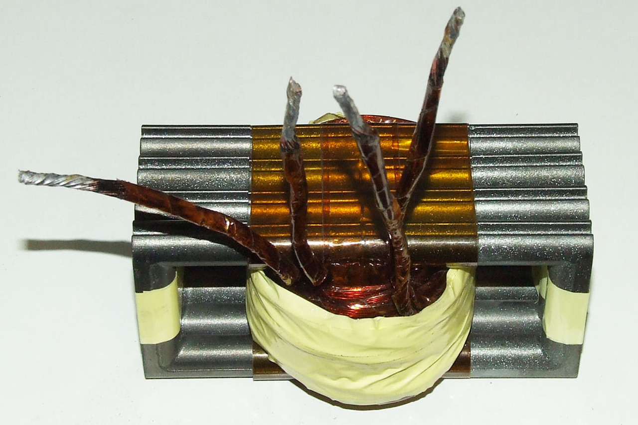

(#) Bassmester válasza Ge Lee hozzászólására (») Ápr 9, 2014 /
Oké köszi, akkor 8 fetesre tervezem egy gate-trafóval.
Azért egy kicsit megnyugtató, hogy sikerült mindent alaposan túlméreteznem
A szekunder oldalt hogyan alakítsam ki? 80CNQ45A diódáim vannak hozzá.
A fojtó után mennyi puffert adjak neki?
A trafó elkészült most már ezzel építem fel, remélem jó lesz.

(#) Ge Lee válasza Bassmester hozzászólására (») Ápr 10, 2014 /
A képen azok szekunderek, vagy egyforma vastag a primer és a szekunder sodrat?
A szekundert úgy csináld hogy 2db tekercs, kétutas egyenirányítással, és 2-2 vagy 3-3db párhuzamos diódával, az áram függvényében. Nekem a hegesztőben 3-3db 60A-es van párhuzamosan.
Puffer nem kell, a fojtó majd simogatja az áramot, az lényegesebb mint a feszültségesés (az áramot kell adott értéken tartani, a feszesés meg annyi lesz amennyi, a trafó szórásának függvénye). Olyan kondit úgy sem tudsz odarakni ami tudná tárolni a töltést, miközben 150-200A-t húzol ki a kimeneten. Esetleg egy kisebb értékű fóliakondit lehet oda tenni egy ellenállással ami megeszi a nagyobb tüskéket, hogy kevesebb zavar legyen a kimeneten.

(#) Bassmester válasza Ge Lee hozzászólására (») Ápr 10, 2014 /
A trafón még csak a primer tekercs van rajta, négy kivezetése van mert két 3mm-es szálat tekertem fel bifilárisan. A szálak 0,4-es huzalból vannak.
Csak azért gondoltam puffert a kimenetre, mert az önindító az első pillanatban veszi fel a legnagyobb áramot (220-260A), utána már 120-150A között mozog a felvett áram.
Ami fontos hogy 12,5V alá nem eshet a feszültség, mert akkor nincs meg a minimum indítási fordulatszám (kb 120/min.) ami diesel motornál igen lényeges.
Tehát két utas lesz az egyenirányítás 3-3db 80A-es diódával, ez ugye 480A lesz névlegesen.
Szerinted mekkora feszültség eséssel számoljak? 2×30V -os szekunder indokolt lenne, vagy pl
2×24V is elég lehet? Gondolom a PWM stabilizálás felejtős ekkora áramnál.
