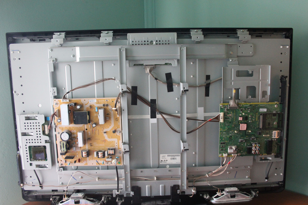

Ha egy LCD tv elektronika reszet kiveszem akkor a Kijelzo kene vilagitson ? vagy valami kene tortenjen ? mellekeltem egy kepet , rakarnak jonni hogyha a tapjaval van a baj vagy nem ..
Mert else indul , a kijelzo LED se gyull ki mivel volt egy zarlat az elektronika reszen .
Koszonom valaszotokat
A hozzászólás módosítva: Ápr 11, 2014
(#) pcb12 válasza djhua hozzászólására (») Ápr 11, 2014 /
Akármelyik panelt kiveszed nem fog történi semmi. Mérd meg hogy a tápból kijön e valami.

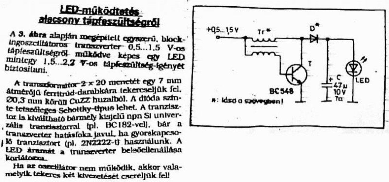

Az alábbi kapcsolással egy 1,5 V -os rizsszem izzót is lehetne működtetni?

(#) nedudgi válasza sany hozzászólására (») Ápr 11, 2014 /
Lehetne, de minek? Az az izzó nem világításra, csak jelzésre való. Amíg egy elem elegendő áramot tud biztosítani, addig az izzó közvetlenül is világít. Mivel a kapcsolás hatásfoka elég rossz, 1V alatt már amúgy sem tudná felizzítani az izzószálat.
A kapcsolásnak csak LED esetén van létjogosultsága, mivel 1,5V tápfeszültség alatt már csak észlelhetetlen fényt kaphatsz, mint például egy infra LED esetén.
(#) sany válasza nedudgi hozzászólására (») Ápr 11, 2014 /
Csak úgy gondoltam, hogy 0,5 V -nál is ugyanolyan fényerővel világítana az izzó, mint 1,5 V -nál.
Néhány másodpercig. 1V alatt az elem által leadott áram rohamosan csökken...
