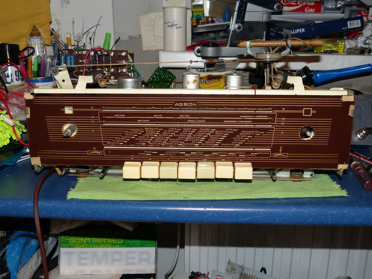

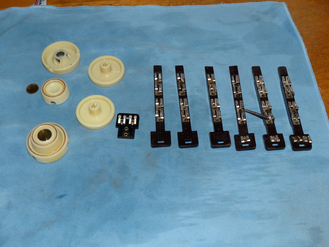

(#) Szikravadasz hozzászólása Ápr 12, 2014 /

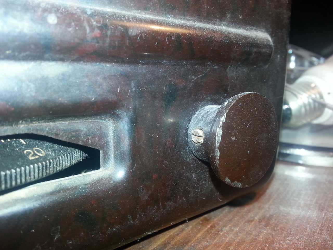

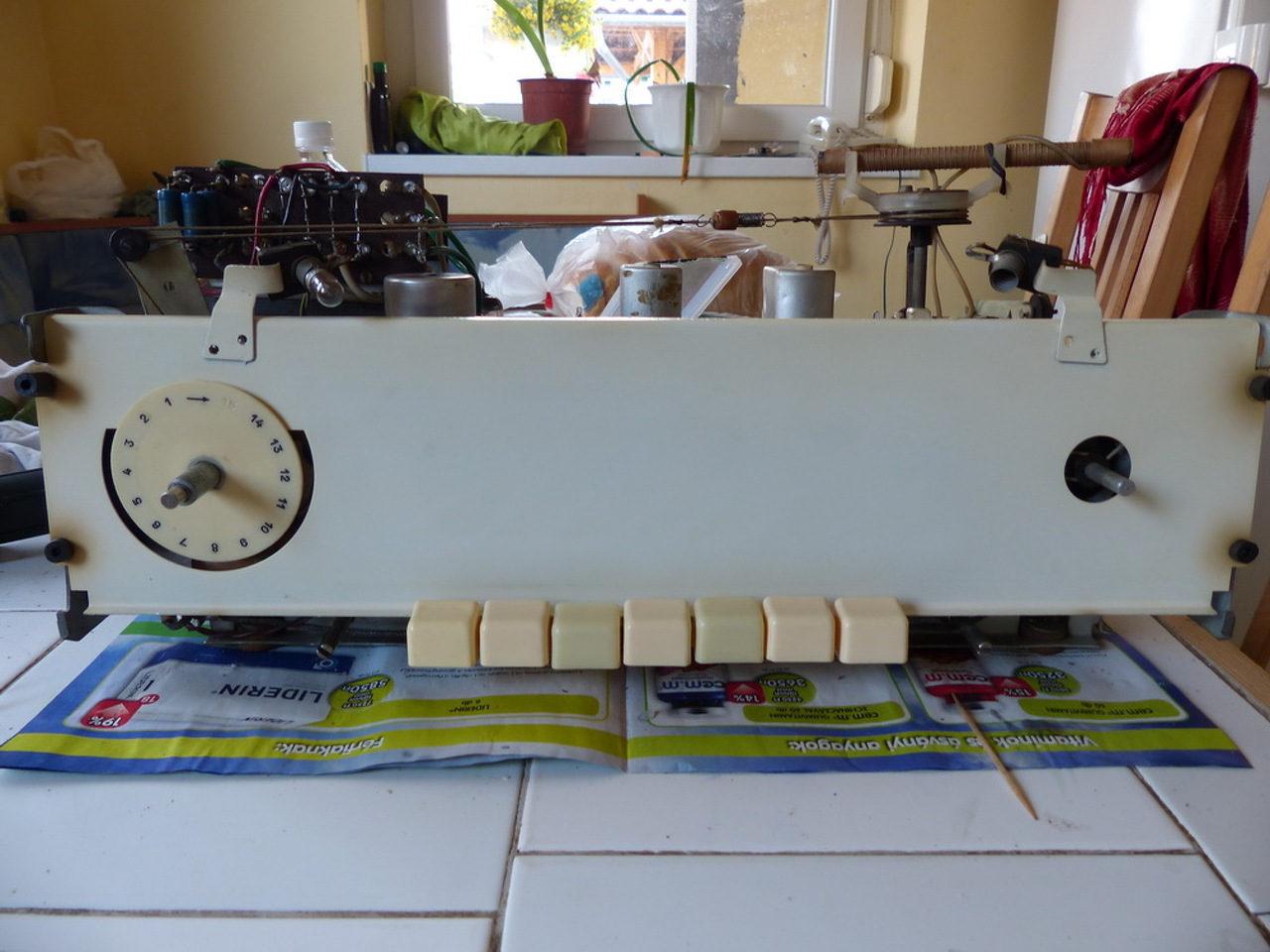

Közben azért haladok az AG 604-gyel is, csak lassú munkához idő kell.
Szétbontottam az URH egységet és összevetettem a kapcsolási rajzzal. Három kondi nem eredeti benne, más átalakítást nem látok, így remélem nem lesz olyan nehéz visszaalakítani CCIR-re.
Kitakarítottam a skálát, kibeleztem a sávváltót, kiradíroztam az érintkezőket és összeraktam a Karitól kapott gombokkal. A kikapcsolót megragasztottam, és az egész mechanizmust szilikonzsírral megkentem. Most tán finomabban jár, mint újkorában, gyerek szerint azért egy fogszabályzás ráférne

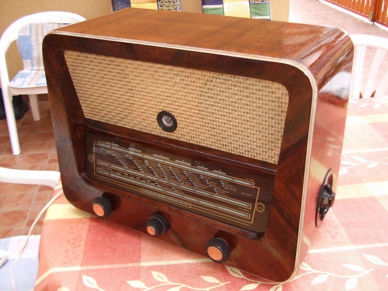

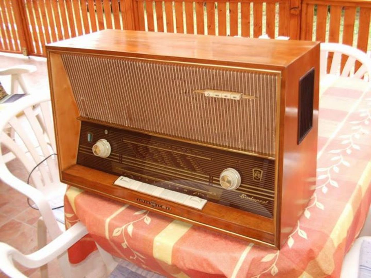

(#) (Felhasználó 20218) válasza kristikoma hozzászólására (») Ápr 13, 2014 /
Igazad lett, Tényleg nem volt zárlat, az EZ80 adta meg magát, cseréltem. Szakadt volt 1 ellenállás ami miatt nagyon halkan szólt. Pótolni kellett a skálahúr egy részét, mindhárom skálaizzó ki volt égve és rossz volt a varázsszem is (szerencsére volt itthon cseredarab). Ez igazán nem sok probléma, gyorsan meg is oldottam őket. Ezen kívül persze újra lett lakkozva a doboz és ki lett takarítva amennyire csak lehet. Több kép

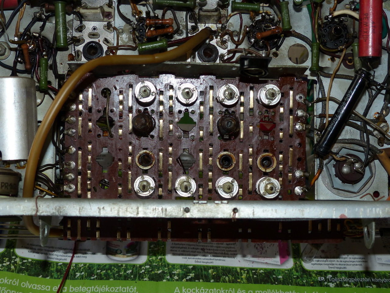

(#) (Felhasználó 20218) hozzászólása Ápr 14, 2014 / 1

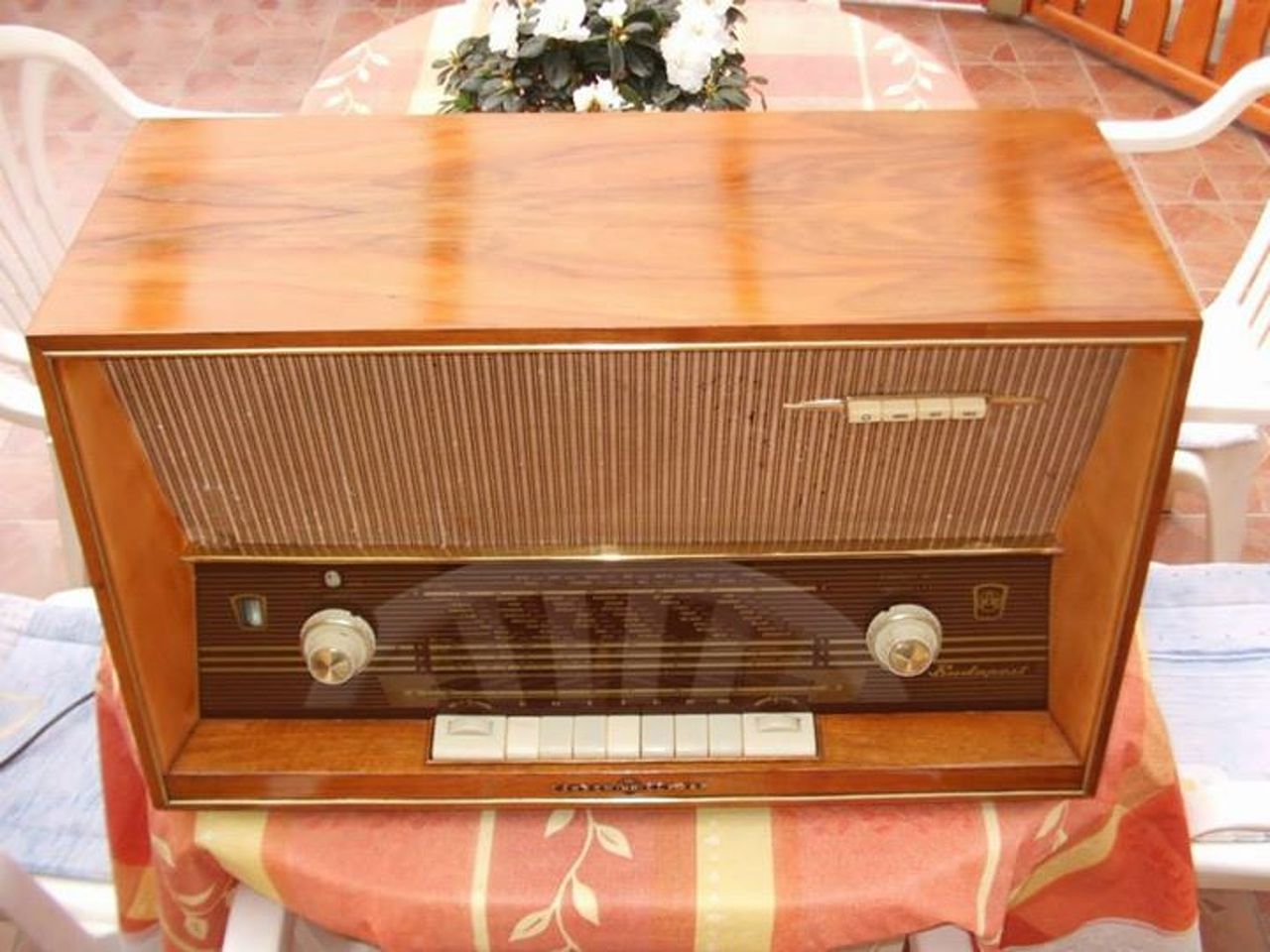

Köszönöm a sok dicséretet. Nagyon felpörögtek az események. Ma elkészültem egy Elprom Budapest-tel (Képek itt), és egy Videoton R4902-vel is (képek).
(#) yodee hozzászólása Ápr 14, 2014 / 1

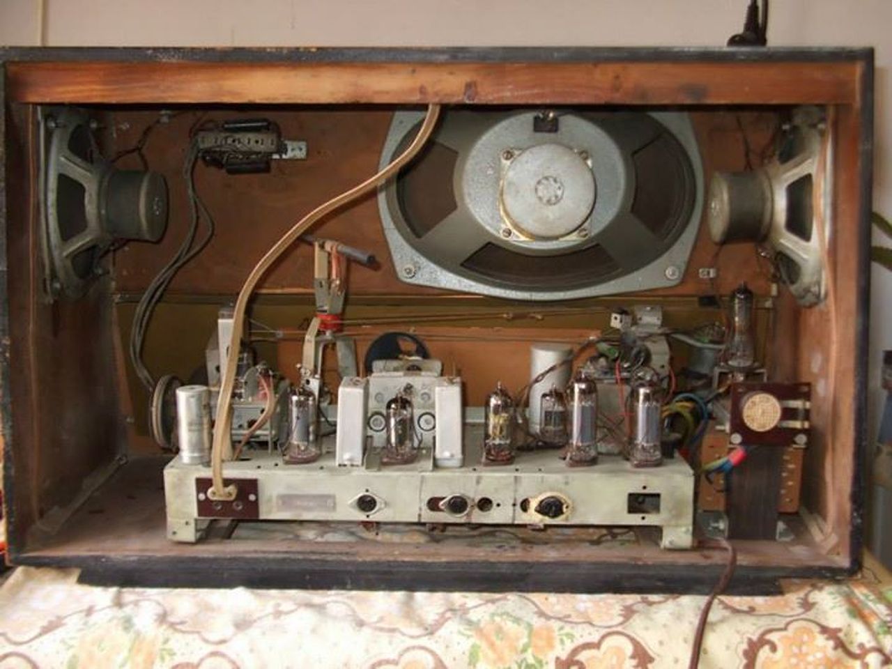

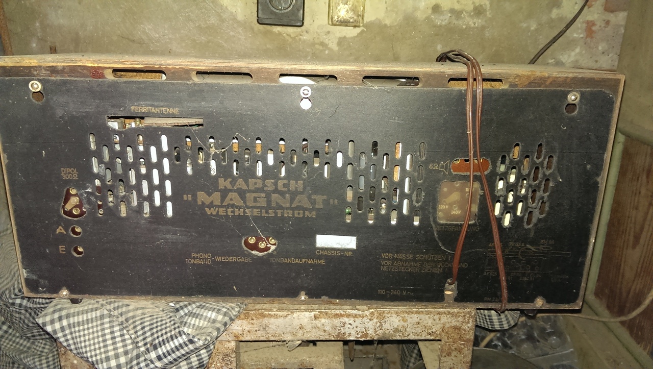

Üdv Mindenki!
Találtam egy őskövületet itthon. Mellékelek pár képet, kérlek mondjatok róla valamit. Ki még nem próbáltam, de szerintem működik. Várom a véleményeket, esetleg ajánlatokat.
A hozzászólás módosítva: Ápr 14, 2014
(#) (Felhasználó 20218) válasza yodee hozzászólására (») Ápr 14, 2014 /
Kapcsolásirajzot már találtam is hozzá. De pontosan mit szeretnél hallani? Felújítanád, vagy eladnád?

Erről jut eszembe, hogy van Magyarországon a gyűjteményemben szintén egy R4902. Nyugati URH-s, tehát kiválóan veszi az adókat.
Érdekesség, hogy németül vannak a hátlapon a veszélyre utaló feliratok. Akiktől vettem a piacon, azt mondták, Ausztriában kukázták. Ritka, hogy egy készülék 40 év használat után visszakerüljön "szülőhazájába". Egyetlen gond van vele: Néha kénye-kedve szerint elkezd iszonyatosan búgni, hálózati frekvencián. Pu. bemenetre kapcsolva szintén. Hol lehet a hiba? Hol lehet a hiba? Valamelyik szűrőkondi lehet kontakthibás?

(#) (Felhasználó 20218) válasza kérdező hozzászólására (») Ápr 14, 2014 / 1
Ja, hát a táp puffer elko lehet bűnös ebben. Igen a nyugati URH miatt alap volt, hogy export rádió.
Az enyémnek random változott a hangereje, de kontakt sprével befújtam a csőfoglalatokat és megoldódott.

(#) kérdező válasza (Felhasználó 20218) hozzászólására (») Ápr 14, 2014 /
Átnézem majd, átforrasztom a végfokpanelt. A hangot kivezettem egy BEAG dobozra, és iszonyat jól szól vele. Csak monó. Majd felélesztem az R4932-t, is meg kap URH konvertert is. (Csak mostanában nagyon nincs időm ilyesmire. )

(#) Tomi94 válasza kérdező hozzászólására (») Ápr 14, 2014 /
Igen, a szűrő kondinál lehet valami érintkezési hiba. Ezekben a kora hetvenes évekbeli VT rádiókban kétféle szokott lenni a szűrőkondi.. Vagy a panelba forrasztva, 3 kivezetéssel (2x47 mikro, plusz a közös negatív láb) - ezzel nem szokott ilyen gond lenni. De van egy másik fajta is, amit az alaplapon kiképzett lyukba kell becsavarni, és alulról egy anyával meghúzni - ezen a hidegpont maga a fém ház, és ezt egy forrfül-szerű alátéten keresztül kötik össze a panellal. Na az az alátét szinte mindig kontaktos, érdemes kicsit meghajlítani a peremeit, ha nem akarod kicserélni a kondit emiatt.

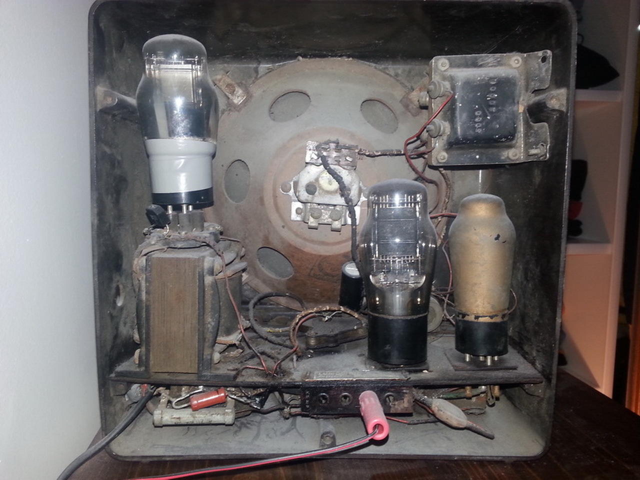

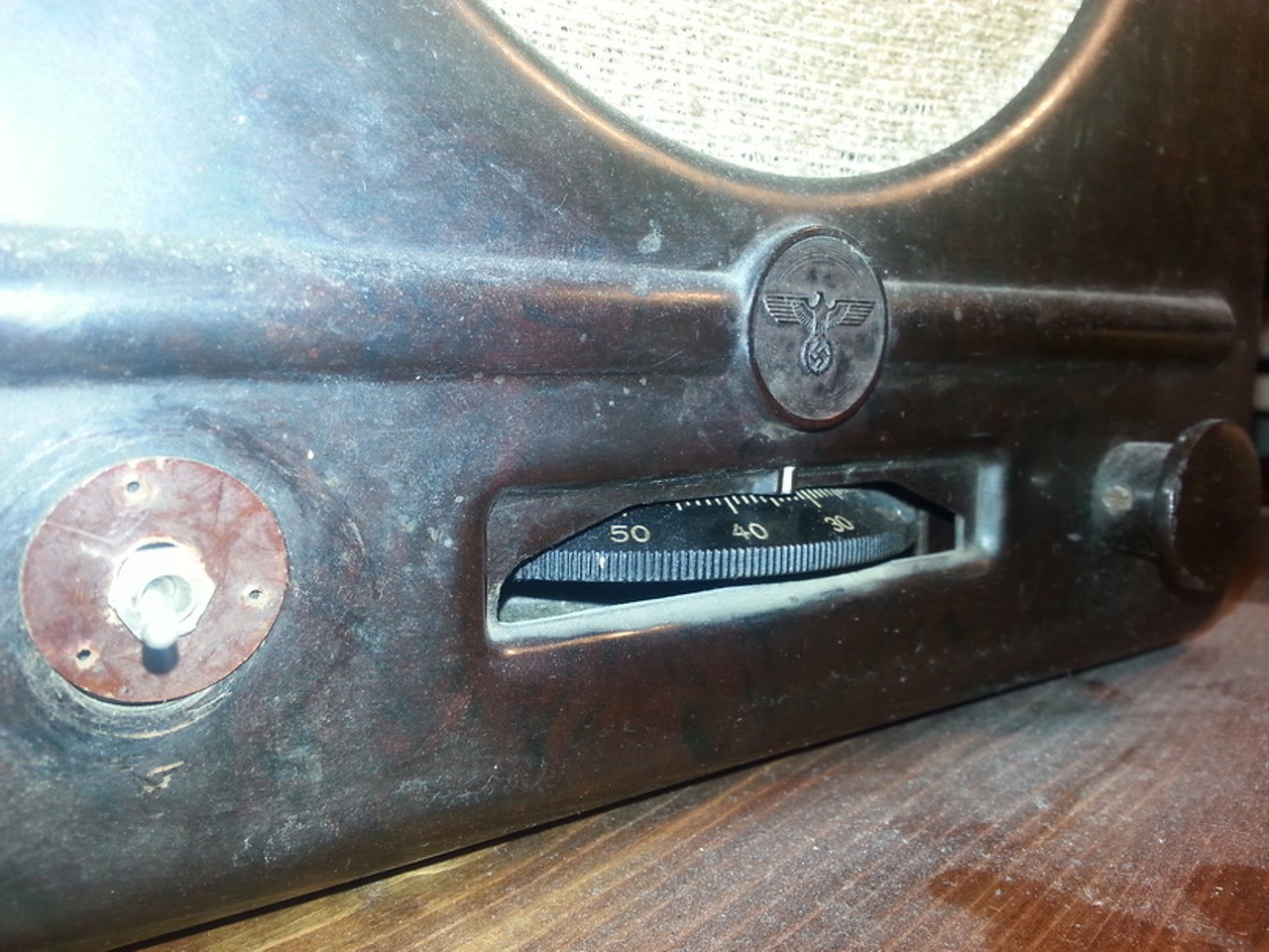

(#) Szikravadasz hozzászólása Ápr 16, 2014 /
Üdvözlet mindenkinek!

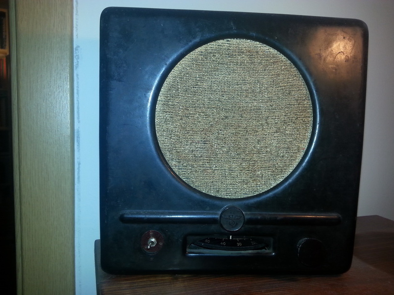

Megtöröm a nagy csendet. Egy barátomnak van egy működő Hitler néprádiója (bár az interneten fellelt képeken mintha más lenne a belseje). Keresnék hozzá hátlapot, gombo(ka)t illetve a komplett bal kapcsolót. Képek alant.
A hozzászólás módosítva: Ápr 16, 2014
(#) Janó bácsi válasza Szikravadasz hozzászólására (») Ápr 17, 2014 /
A rádiót a szakmában Birodalmi Néprádióként emlegetik, ha ezt ütöd be a gugliba elég sok adatot, képet találsz róla. Sajnos ennek a gépnek már nem sok köze van az eredetihez, idegen benne a hál. trafó, a rajta levő csővel, gondolom emiatt van a Nieder trafó az oldalára csavarozva. Elég groteszk látvány egy ilyen készülékben a BY238-as dióda meg az az új elkó a forgó felett. De idegenek a látható ellenállások, hál.zsinór, kapcsoló, stb. Hátlapot csinál neked hozzá hozzá Berecki Lajos, priviben írom a címét, gombokat, pot. métert, vagy kis forgót meg kapsz a Puskás börzén, vagy a neten.

(#) Gafly válasza Janó bácsi hozzászólására (») Ápr 17, 2014 /
Valamint, hogy a hangszóró rendesen működik-e...
(#) Szikravadasz válasza Janó bácsi hozzászólására (») Ápr 17, 2014 /
Valahogy sejtettem én ezt, már amikor az új elkót megláttam benne. A rádió érdekessége, hogy egy éve újította fel valaki egy kisebb vagyonért.

(#) Janó bácsi válasza Gafly hozzászólására (») Ápr 17, 2014 /
Tényleg, nincs rajta a patkó-mágnes, ezt még észre sem vettem.
Nem tudom, mi hiányzik róla, a neten talált képek között van hasonló hangszórós, bár lehet, arról is hiányzik. Én magam nem hallottam szólni, de a gazdája elmondása szerint nagy sistergés közepette a Kossuth halkan hallható. Antenna egy alig méteres vezeték, Angyalföldön, lakópark közepén, földszinten. Jövő héten meghallgatom.
