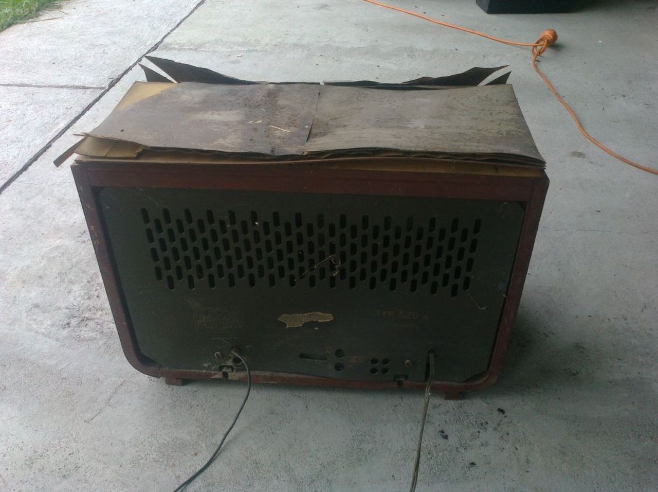

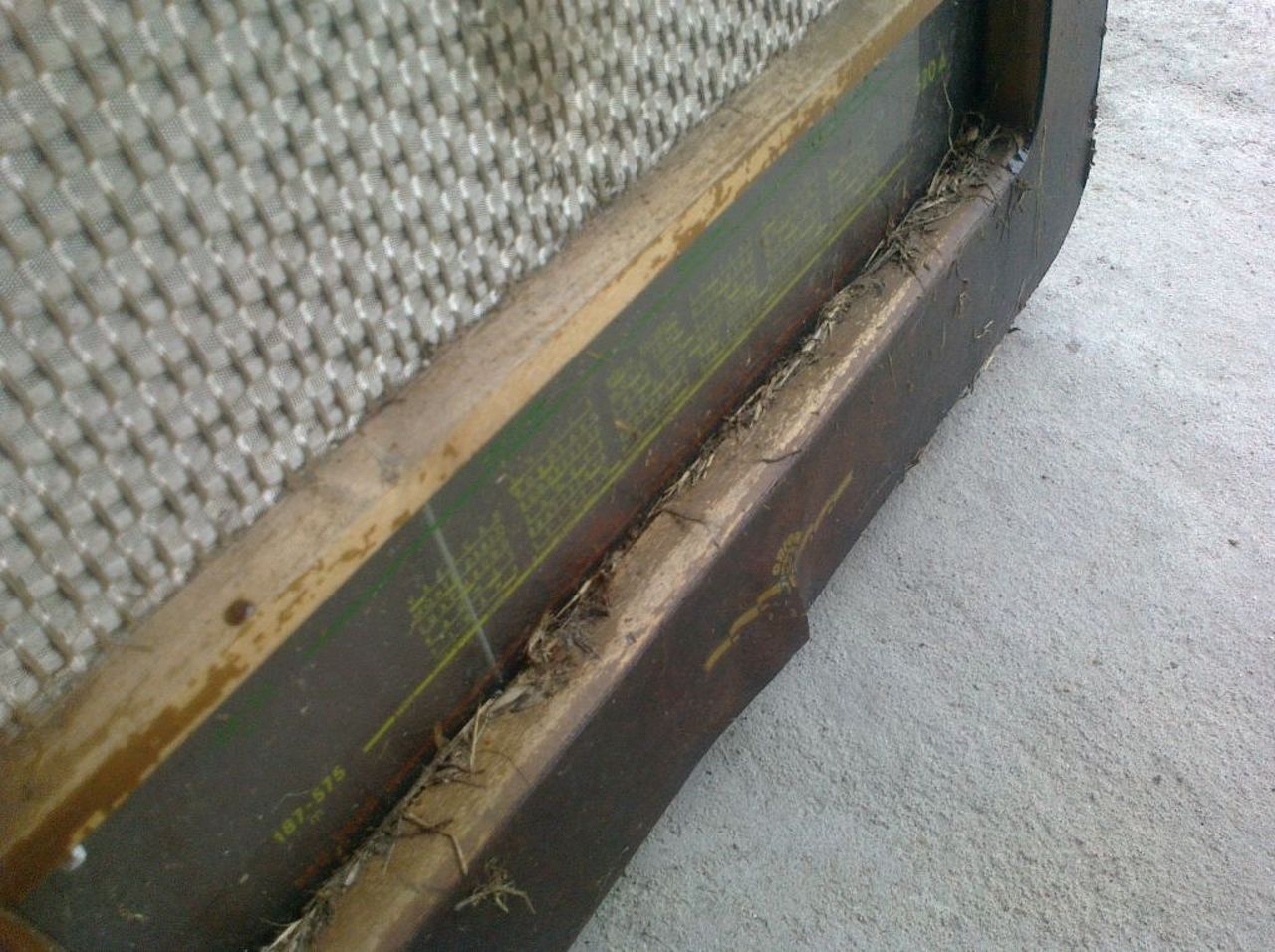

Urak!
A közelmúltban kaptam én ezt az öreg Orion 520A-t.A kasztnija eléggé leharcolt állapotban van.Elvileg megvan mindene,a hátulján bekukkantva. Tudom,hogy ilyen kávát pár ezerért kapok donorgépként,de van egy ugyanilyen állapotú Benczúr TV-m,amiből kevesebb van,és jobban is a szívem csücske(mivel TV).
Mit lehet kezdeni egy ilyen szétfoszlott kávával.
Szeretném kárpitos954 fórumtárs véleményét is kikérni.Sőt,ha esetleg írna egy cikket a politúrozás menetéről,képekkel bemutatva,én kifejezetten hálás lennék érte.
Üdv! István

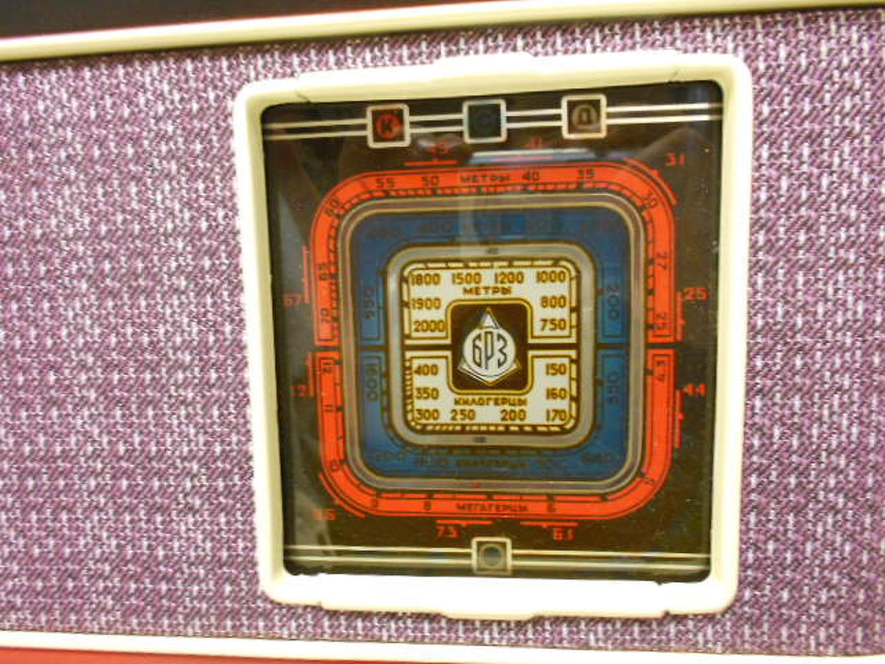

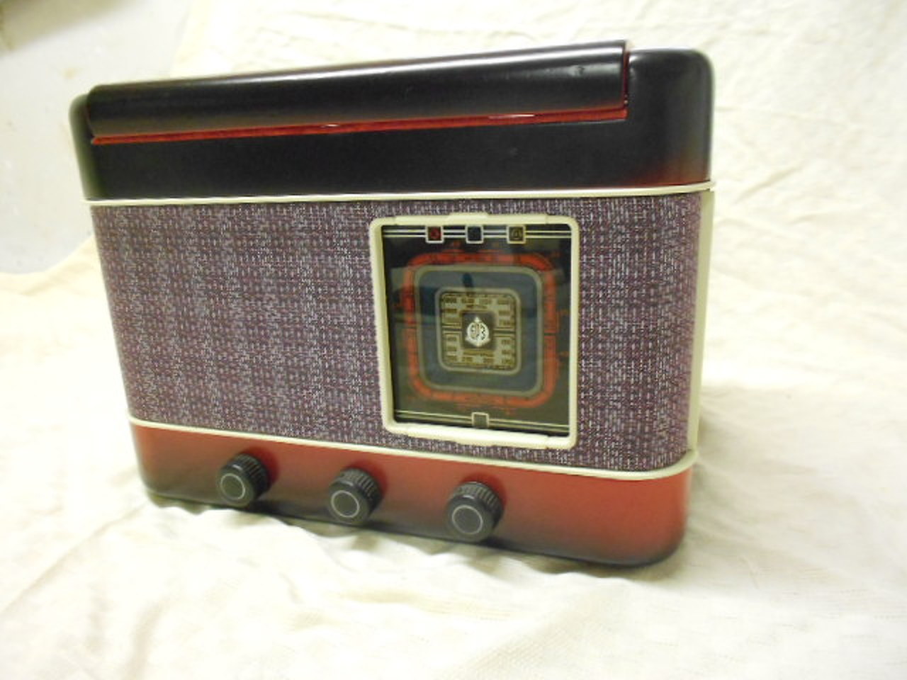

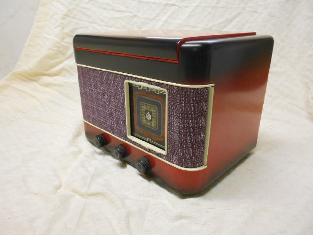

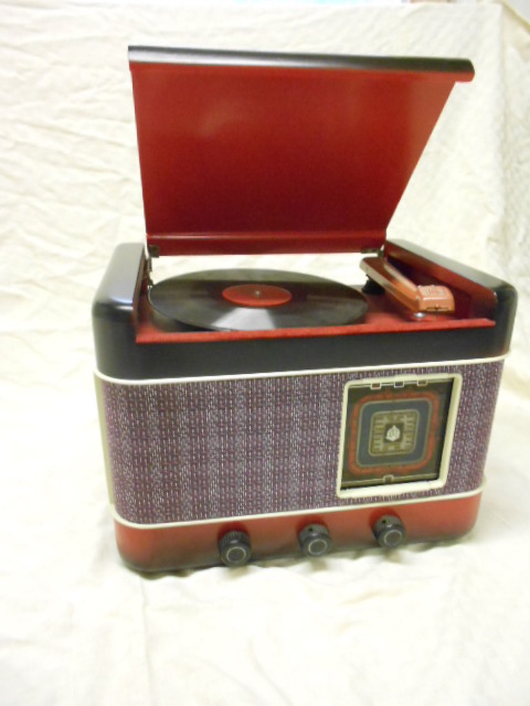

(#) 954karpitos hozzászólása Nov 23, 2014 / 3
Mivel meg ígértem megmutatnám az orosz rekord 47 rádiót felújítva.(lakkozással)
Az idő:3 és fél hónapig készült működő képes és a saját tulajdonom.
A rádió Hobbyból készült és nem üzleti jelleggel.
"Tiszteld mások munkáját ,idejét hogy téged is TISZTELHESSENEK"
Tisztelettel a rádiózás előtt.Üdv :954 kárpitos
A hozzászólás módosítva: Nov 23, 2014
(#) kisgeri válasza 954karpitos hozzászólására (») Nov 23, 2014 / 1
Ez is nagyon szép lett! Tetszenek ezek az orosz készülékek is, jó a formaviláguk.

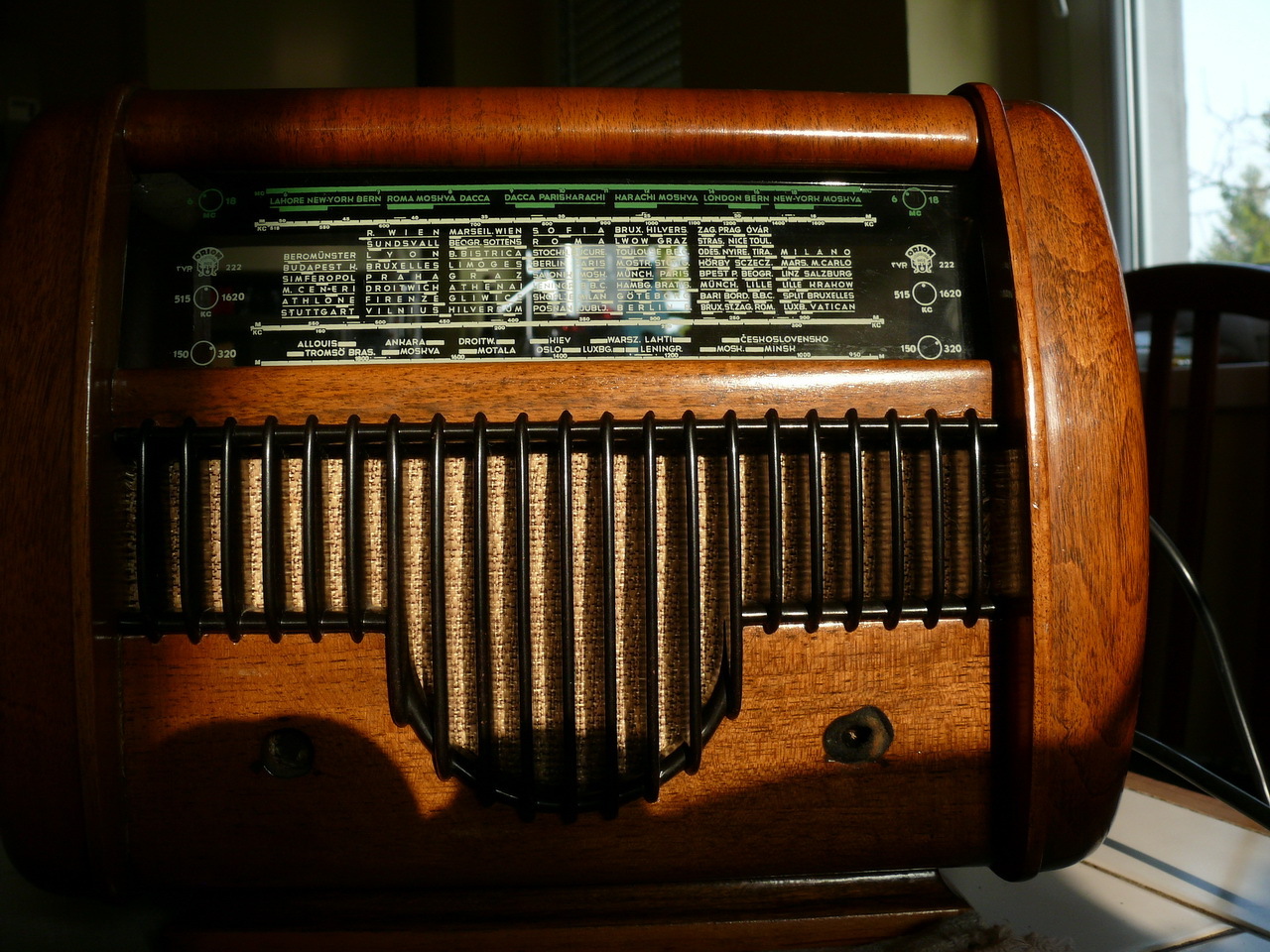

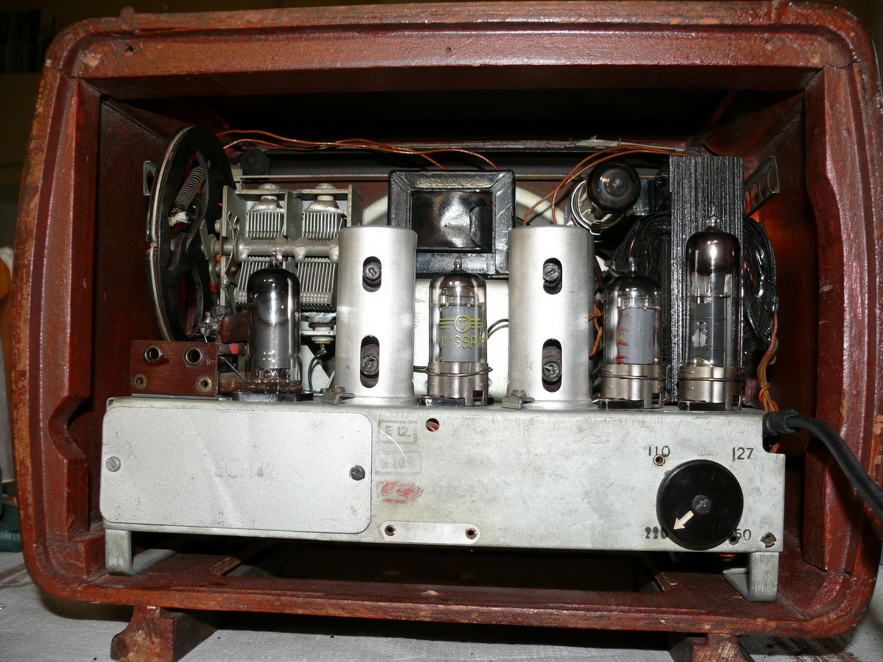

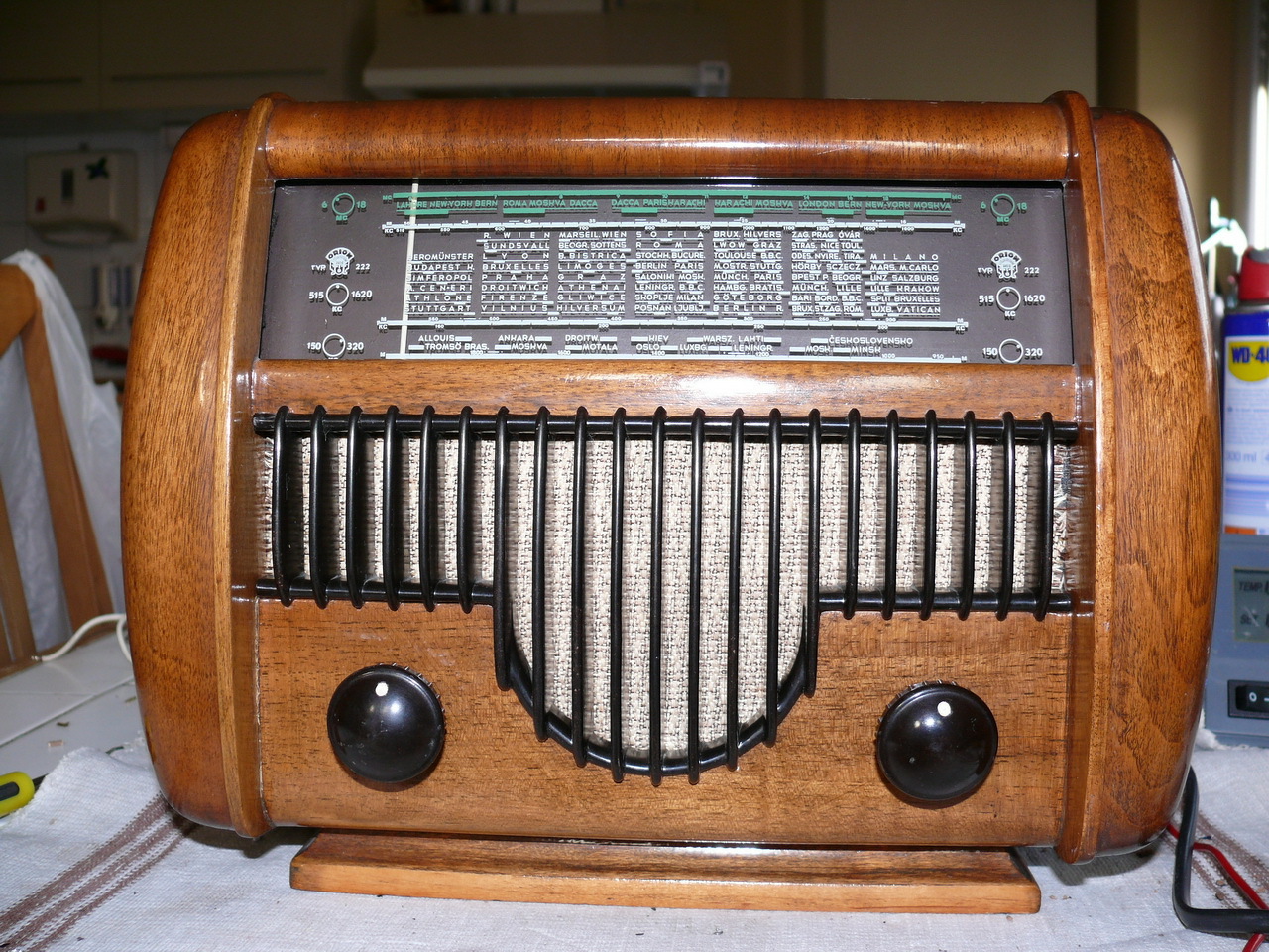

(#) Szikravadasz hozzászólása Nov 23, 2014 / 5
Jó estét mindenkinek!
Essék szó a rádiókról is. Ugyan sok restaurálni való nem akadt rajta, de azért megmutatom. Igazából csak a skálaizzókat és a skálaüveget kellett kicserélni, illetve az üveget tartó gumit cseréltem postás gumira.
Orion 222

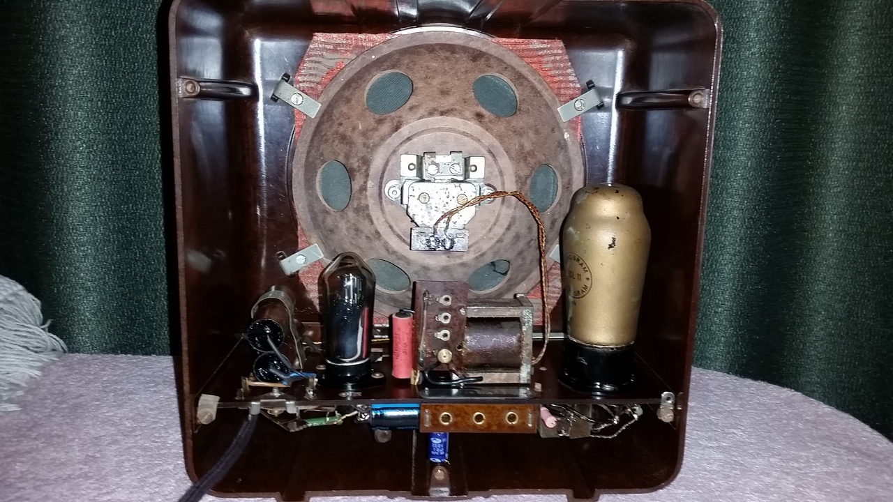

(#) aramis válasza _BiG_ hozzászólására (») Nov 24, 2014 /
Szia ! Köszönöm a linket sikerült a letöltés hálával tartozom érte, Máris végeztem méréseket az Orion 325 trafója a hibás. a leágazásoknál a fűtés csak 90 v. az egyen csőnek pedig 140 v jutott .most már csak az a kérdés lesz -e ilyen trafó ja annak akitől kérdeztem a fórumon.
űdv
(#) _BiG_ válasza aramis hozzászólására (») Nov 24, 2014 /
Erősen melegszik a trafó (menetzárlat)?
Upd: mindegyik cső fűt? Nincs zárlatos közöttük, ami beterhel?
A hozzászólás módosítva: Nov 24, 2014
a trafó persze melegszik,most már biztos,hogy ő a hibás mert megfordítottam a két vezetéket és így lett fűtés a csöveken is de vakszin az egyen cső így kevés feszt kap azért nincs anód fesz sem.
Nem tudnál rendesen, központozva írni és összeszedetten fogalmazni?
Azért ez komoly téma, ne hányavetizzünk.
Upd: melyik vezetékeket fordítottad meg? Nem látunk el odáig

(#) aramis válasza _BiG_ hozzászólására (») Nov 25, 2014 /
Szóval mikor beírtam akkor mértem az egyencsö felé menőt és csak 90 v mértem 180 helyett-
A fűtésnek megvolt a 140v,Ezért voltam biztos benne ,hogy a trafóval baj van

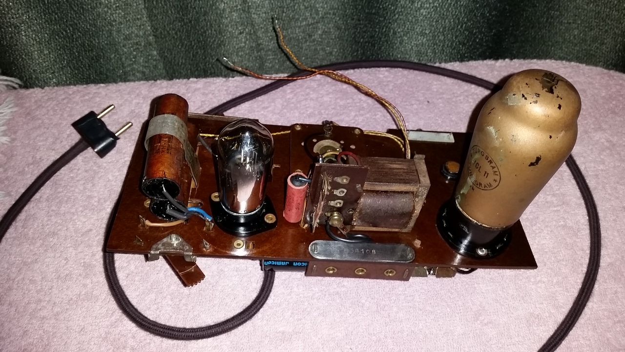

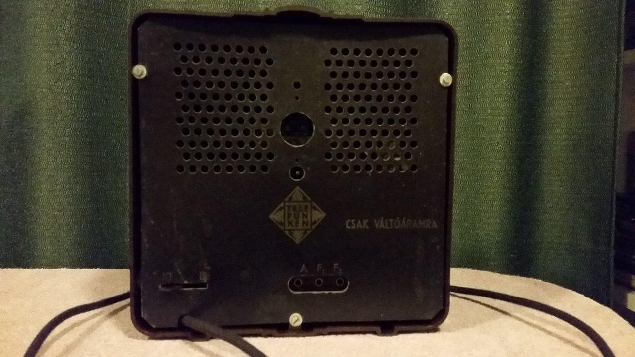

(#) color hozzászólása Nov 30, 2014 / 2
A hétvégén megszólalt Telefunken rádió (Horthy néprádió).
Van egy kis vetemedése az alaplapnak és a kék kondi támasztja.
Nem tudom visszahajlik e valaha?
Jó pihenést és szép napot!
A hozzászólás módosítva: Nov 30, 2014
(#) fecameca válasza color hozzászólására (») Dec 1, 2014 /
Esetleg egy csíkot vágni ugyanilyen színű bakelitből és beragasztani, a kondit meg elrejteni, vagy korhű külsőbe csomagolni. Egyébként a Horthy néprádió ugyanúgy néz ki, mint a németeknél a "Göbbels orra" gúnynevét viselő Hitler néprádió. Talán nem véletlenül.
