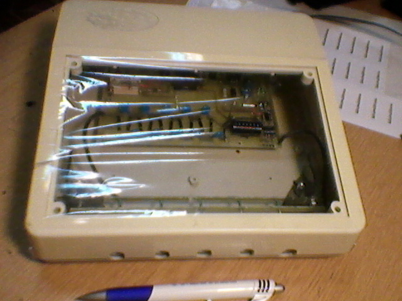

Sziasztok! Rég óta nyomon követem a fórumot. Eddig nem írtam gondoltam "leteszek" valamit az asztalra. Megépítettem LaciSupreme első ionizátorát. Nem hittem benne hogy működni fog, úgy hogy a prototípust elégé kezdetlegesen építettem össze. Fényképek minősége picit rossz(Bocsi régi telcsievel munkahelyen készítettem). Működik van ionszél meg ózon is. A rácsra meg tényleg feltapad minden ami át ionizálódik.....teljesítménye rendkívűl alacsony mert rosszul építettem meg a rácsot. Kicsik a lukak. 12mm átmárővel rendelkeznek. minimum 25mm kellett volna oda. Az egésznek a dobozolásom szabott határt. Kibuherált pénztárgép műanyagházát használtam fel....

Nagyon jó hogy megépítetted, és a doboz is megfelelőnek tűnik, vastag masszív vill.szereléshez is használt Abs doboz lehet,
Van erős ionszeled, és közelről az ózon illata is érződik, nos ez szintén jó,mert tisztul a levegő. Csak azt engedd meg, hogy kiegészítselek, a koronázócsúcsok végein történő un. csendes kisülés O3-t állít elő, /csekély mennyiségben, jó esetben 10-15KV-Hv.outnál /és mint a képeken is látszik kb, 16-18mm. csúcs-ellenelektróda/furat/ táv esetén, egészen biztos hogy érezhető küszöb környékén dogozik az ák, tehát nem káros, szóval a lényeg O3-t termel, ami távolabb a kilépőktől néhány perc múlva tiszta friss O2-re bomlik le. Ez tény, az enyémnél is így működik, tesztek során kimértem, de már a wikipédiában, webshopokban is foglalkoznak a témával. u.i. ha van időd és türelmed, nyugodtan közelebb rakhatod a tüskéket, a kiáramlókhoz, persze csak annyira, hogy az ionizáló Hv-out, ne essen le 12KV-feszültség alá, tartósan! megfelelő beállítás, és alacsony be táp mellett, nem lesz gond, még kisszobában sem. Jó kísérletezést, ügyes munka, így első neki rugaszkodásnak. A hozzászólás módosítva: Ápr 15, 2014
Arra ügyelj még, ha már minden rendben működik, és a port is gyűjti néhány nap után, hogy a tetejét 4-5mm. furatokkal lásd el, /egymástól kb.1cm.re mert akkor a levegő átáramlás gyorsabb hatékonyabb marad, alu tetővel, még jobban felragad a por, tapasztalatból tudom.

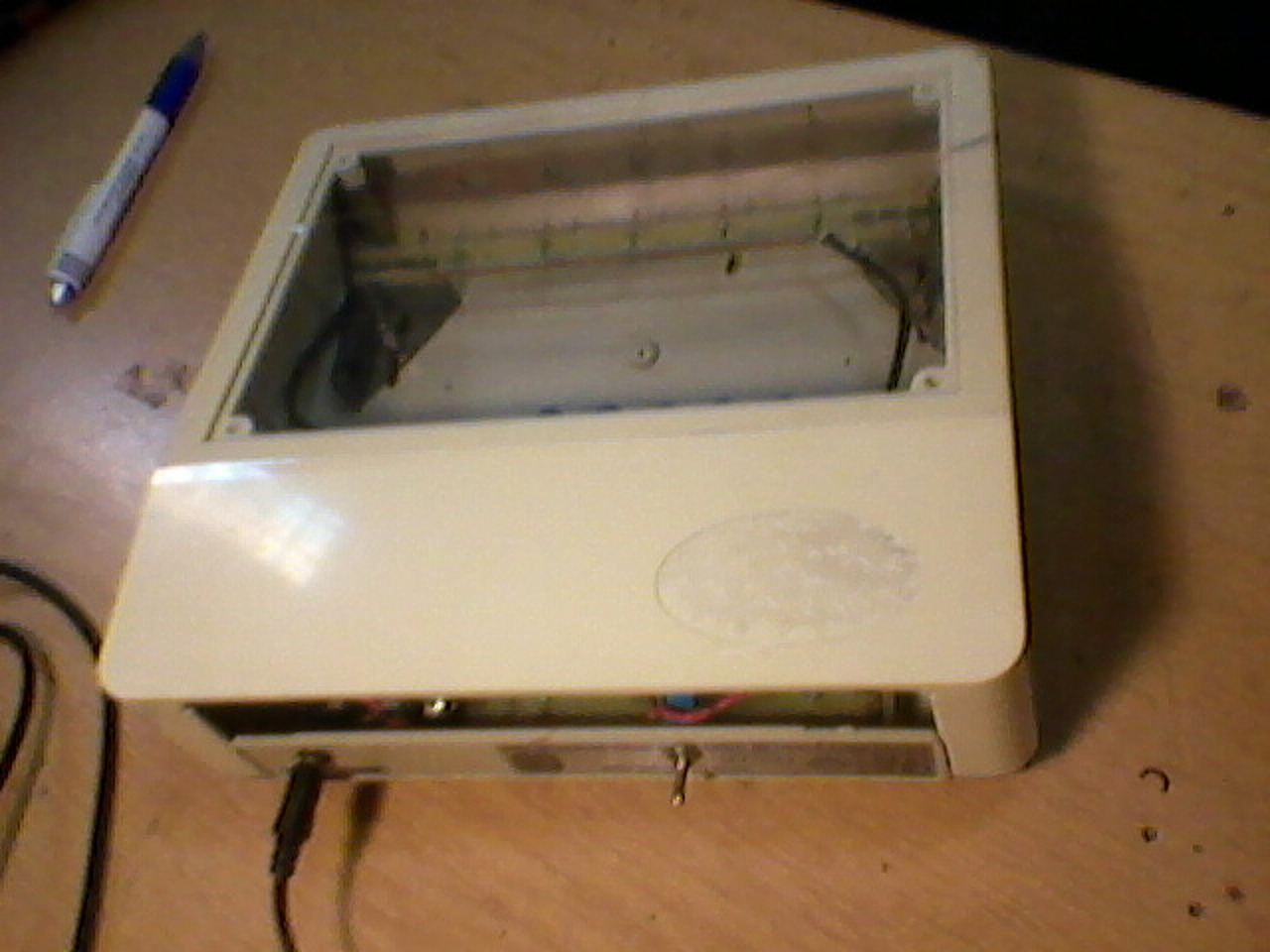

Ez egy HRC 50-es kibelezett pénztárgép háza. Most sok ilyet dobálunk ki, egyet felhasználtam. Azt nem tudom hogy lebomlik e az ózon mert kis fürdőnkben 2 óra alatt telítődik a levegő ezzel a szaggal amit közvetlen közelről is érezni. Ezt az alu tetőt nem értem. Elvileg a rácsnak kell lenni a "pozítívabb" potenciálnak.Amennyiben más nagy felületű fém lemezt helyezek oda azt milyen potenciálra kapcsoljam? a 0V-ra vagy a -10KVra? Az a fenti nagy nyílás le van átlátszó fóliázva(elnézést a kép minőségéért lehet h. nem látni jól), így a készülék hátsóján érkezik az ionizálatlan levegő. Ez egy prototípus a munkahelyen dobtam össze amikor volt egy-egy szabad órám.

Meghajtás jól dolgozik? Mert ugye ki kellett valahogy ütni a védelmet. A trafó szekunderét viszont ki kéne gyantázni, úgy látom, gyári állapotban van még. (De tehetsz nyugodtan rendesebb inverter trafót is gyantázva, nálam annál 10 kV-ig átütésmentes volt, tovább nem is néztem.) Idézet: „Azt nem tudom hogy lebomlik e az ózon mert kis fürdőnkben 2 óra alatt telítődik a levegő ezzel a szaggal amit közvetlen közelről is érezni.” Igen, sajnos itt jön a bajos rész, tényleg nem bomlik le fél óra alatt. (Főleg, hogy az "felezési" idő lesz.) Idézet: „Ezt az alu tetőt nem értem.” Persze hogy nem kell alu tető, annál nehezebb elszigetelni. Közelebb sem ajánlom, hogy tedd a tüskéket, mert csak ózont termel úgy. (Az Ionizátor II-ben erre kitértem.) Idézet: „Amennyiben más nagy felületű fém lemezt helyezek oda azt milyen potenciálra kapcsoljam? a 0V-ra vagy a -10KVra?” Földelni nem ártana, tehát nulla, mert gondolom a kialakításodban a nulla és a föld közös potenciál. Viszont így valóban földelni javasolt, míg a műanyag dobozos megoldás kettős földelésnek minősül, ide ez elég jó megoldás. Idézet: „Ez egy prototípus a munkahelyen dobtam össze amikor volt egy-egy szabad órám.” Jó kis munkahely, nem vesznek fel embert? És hát akkor a végére hagytam a fekete levest, ide vonatkozó cikk: Veszélyes az ionizátor?
Nos nálad rács van így hívjátok, nálam pedig aluelőlap +porgyűjtőcsövekkel.
A lényeg viszont az hogy a dobozt, akár fém akár műanyag, ieértve a tetejét is, +potenciálra kell hozni, vagyis a ráccsal egyező pot.ra, egy sodrott vezeték,+rézsarú csavaros rögzítéssel. Ezt úgy hívják a villanyszerelésben, hogy Eph vezeték, vagyis egypotenciálra hozás, Arra szolgál hogy a doboz /gép-szerkezet/különböző részein, ne legyen potenciál különbség pl. hátlap, -előlap tető stb. Vagyis nem fog megrázni, megcsípni senkit, földelés nem szükséges, a kettős szigetelést maga a doboz garantálja. Az ózon pedig nem okoz gondot, lebomlik az magától, még a hermetikusan zárt laborban is.
Idézet: „A lényeg viszont az hogy a dobozt, akár fém akár műanyag, ieértve a tetejét is, +potenciálra kell hozni, vagyis a ráccsal egyező pot.ra,” Ez nem pozitív potenciál, hanem nulla pont, mivel ehhez lesz a viszonyítás. Ha nem így lenne, a "tüskéket" kellene nullának tekinteni.. (Mellesleg a műanyag dobozt hogy hozod akármilyen potenciálra?) Idézet: „Vagyis nem fog megrázni, megcsípni senkit, földelés nem szükséges, a kettős szigetelést maga a doboz garantálja.” Na ez viszont butaság a köbön. Ha megráz, rég rossz az egész, megfelelően kell szigetelni. Ha a doboz összeköttetésben van valamely potenciállal, akkor azt kötelező földelni. A kettős szigetelés pedig pontosan az ellentettjét jelenti: egy külön elszigetelt doboz lesz a külső, amely SEMMILYEN fémes összeköttetésben nem állhat a belső résszel. Idézet: „Az ózon pedig nem okoz gondot, lebomlik az magától,” Bizony le, úgy fél nap alatt. Ha meg addig valaki belélegzi, roncsol. Fentebb linkelt írásomban ott vannak az állításaimra a hivatkozások.
