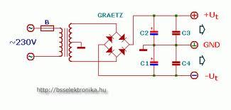

(#) nagym6 válasza whitedrago hozzászólására (») Jan 1, 2014 /
Az egyenirányított feszültséghez tartozó 0 legyen a csavar közepe. Az AC 12V nem valamilyen középnullás trafó? Jobb lenne pontosabban látni tudni legalább az AC részt.
(#) whitedrago válasza nagym6 hozzászólására (») Jan 1, 2014 /
Nem, egy sima trafó. Miért lenne fontos pontosabban tudni az AC részt?
Ha csak 2 kivezetés a trafóról az AC rész, akkor ahogy előbb írtam, AC -t nem kell 0 -ra kötni.
Ha középnullás a trafó, (mellékelt képen) és a DC is (pld: +15V, 0, -15V) akkor a trafó közepe is 0 -ra menne. De ebben az esetben ugye nem ez van.
Értem. Köszönöm a választ.

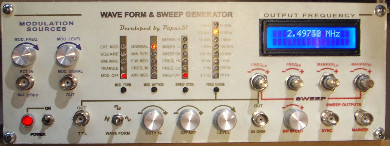

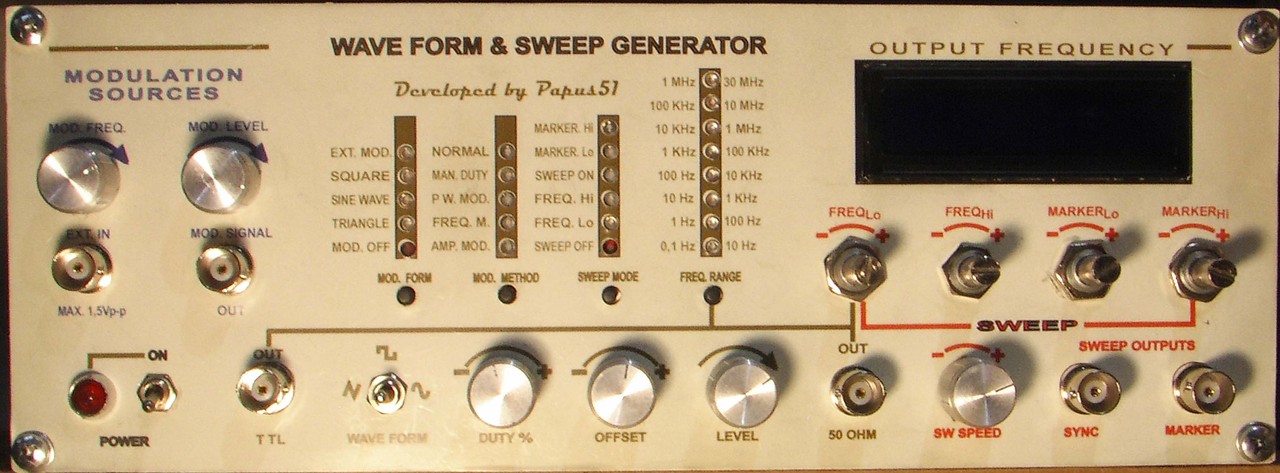

(#) papus51 hozzászólása Márc 15, 2014 / 1
Elkészült a MAX038-ra épített függvénygenerátorom. Két fotó a szöveg alatt, még több és rövid leírás itt látható
(#) HA5AWS válasza papus51 hozzászólására (») Márc 15, 2014 /
Gyönyörű lett a műszer, sok sikert a használatához. Esetleg a dokumentáció hozzáférhető-e? Hasonló felépítésen gondolkodom. A 8038-as függvénygenerátorom kiválóan működik, de szereztem én is MAX038-at és szeretném bővíteni.
Köszönettel: Gábor

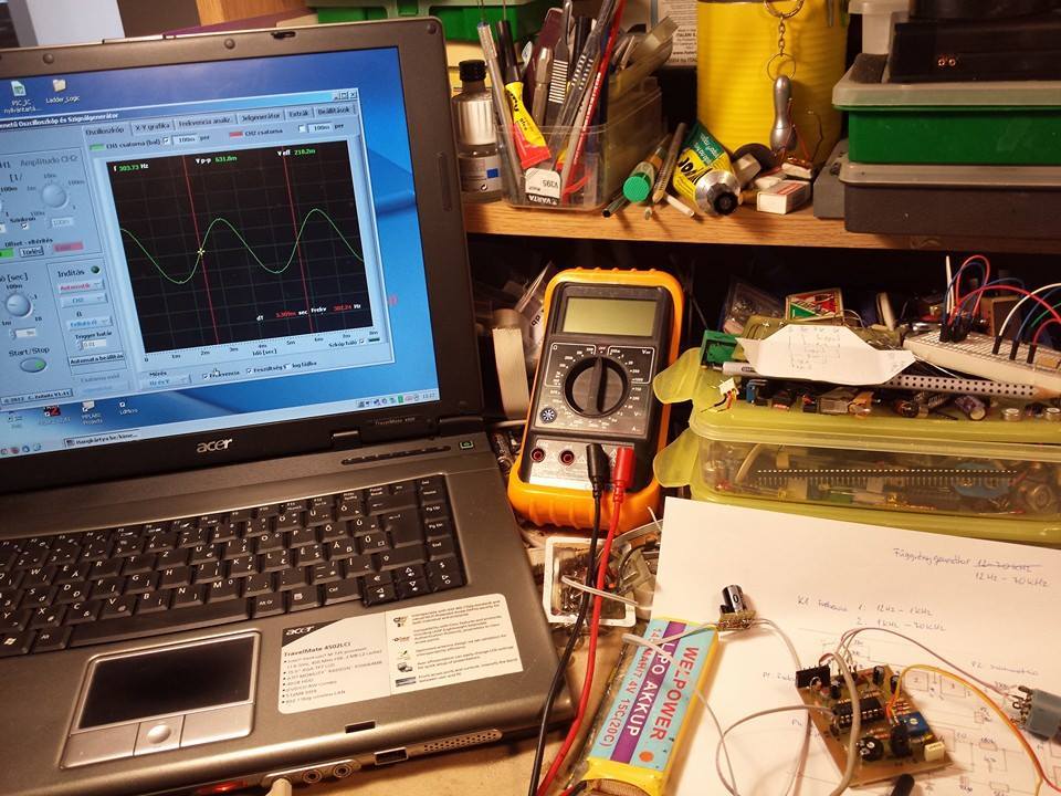

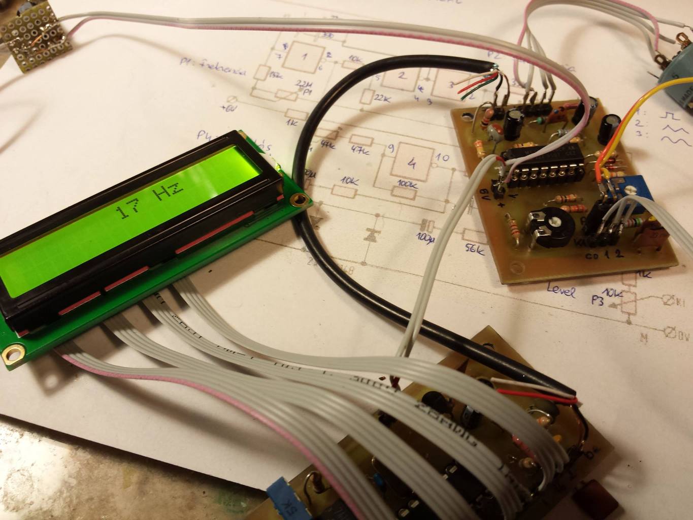

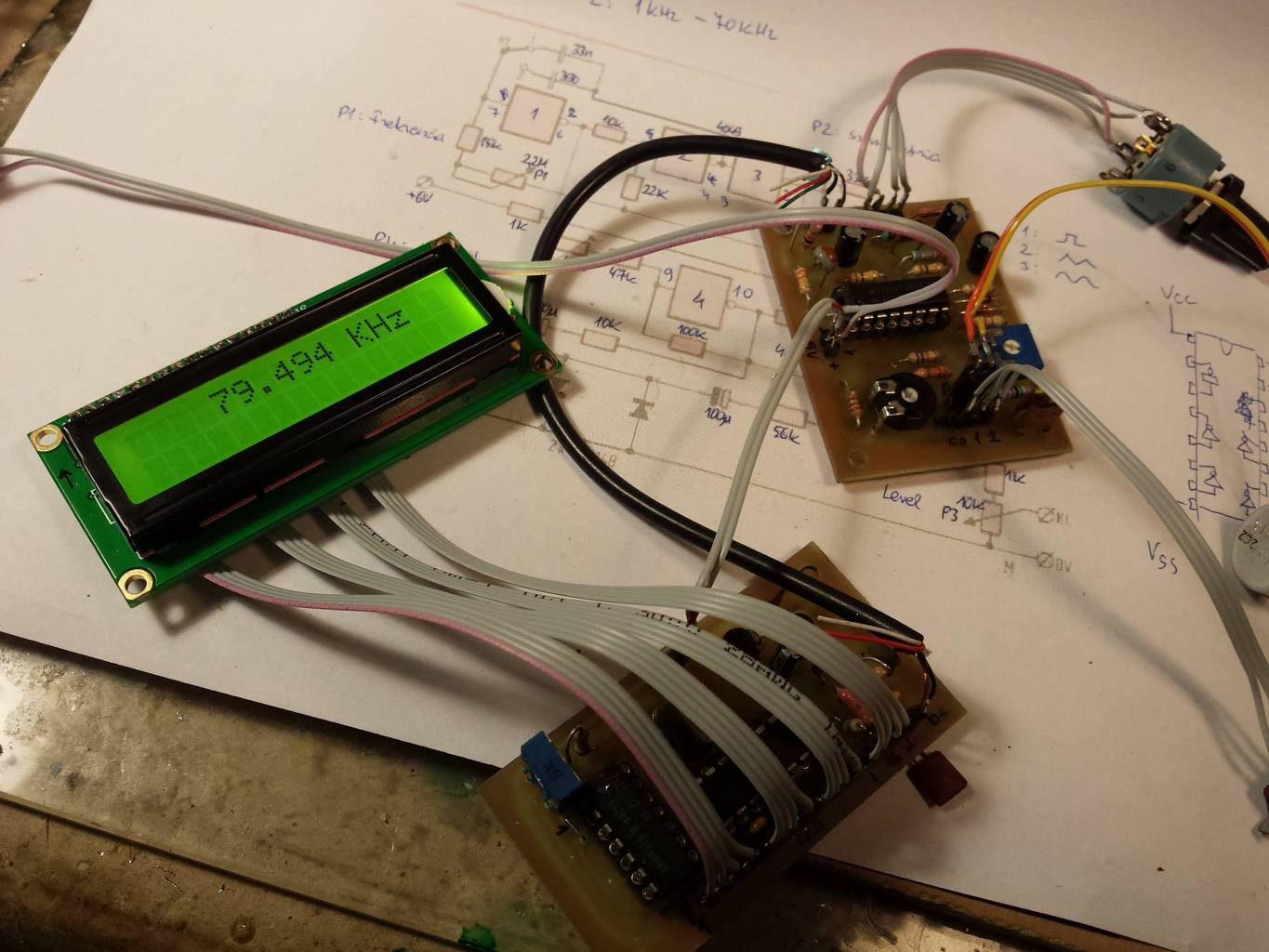

(#) kistee hozzászólása Ápr 5, 2014 /
Nekem is végre összeállt a "szegény ember függvénygenerátora" 4049-cel. Nehezen indult, mert a kondikat a 2-es inverter kimenetére kötöttem (és persze a paneltervben is volt egy-két hiba, de ez most nem lényeg..). Sehogy sem akart kialakulni a háromszög-, és a szinuszjel sem..
Végül az itt olvasottak hatására átkötöttem az eredeti kapcsolásnak megfelelően az 1-es inverterre a kondikat, és láss csodát: engedelmesen beindult a cucc. Pár kép a működéséről.
Motorola MC14049UBCP van benne, mert az volt itthon.

(#) Medve válasza kistee hozzászólására (») Ápr 5, 2014 /
Szia, gratula, mekkora lett a frekvenciaátfogása?
A hozzászólás módosítva: Ápr 5, 2014

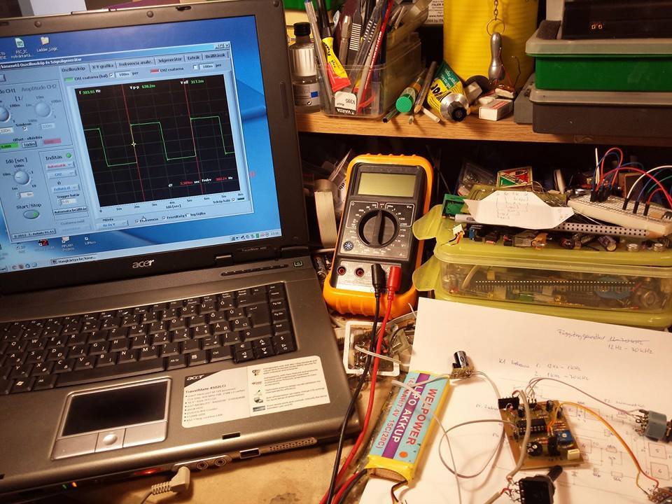

(#) Hx-2 válasza kistee hozzászólására (») Ápr 5, 2014 /
Gratula! A PC-den futo szkop program nevet elarulnad?

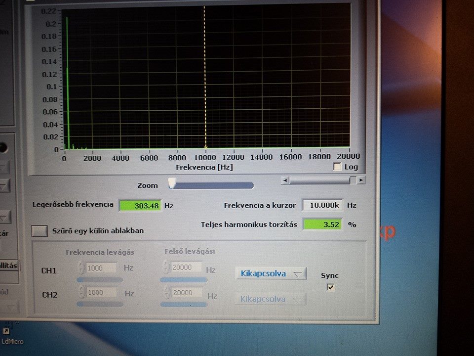

(#) kistee válasza Medve hozzászólására (») Ápr 5, 2014 /
Az alsó szakasz kb. 15 Hz-től indul 1 kHz-ig, a felső végét nem tudom, mert a hangkártyás szkóp 13 kHz körül "meghal" ... a frekimérőmet meg még nem kötöttem rá.. De mindjárt pótolom.
(#) kistee válasza Hx-2 hozzászólására (») Ápr 5, 2014 /
Ez az, amit használok. Nagyon sokat tud, nem csak szkóp, de függvénygenerátor és spektrumanalizátor is. Két bemenetet tud kezelni (sztereó), kétsugaras szkópként is használható.
Ha jól értettem, akkor a program otthoni használatra ingyenes, csak indításkor kell egy felugró ablakot leokézni.
Koszi! Ha jol latom raadasul magyar. Bent van a programban vagy a nyelvi fajlt ugy kell leszedni valahonnet?
Megegyszer koszi!
Benne van, telepítéskor (vagy első induláskor? ...nem emlékszem már..) ki lehet választani. De utólag is lehet a beállításoknál.
Megnéztem, ez így sikerült. Szinuszjellel mérve. A leírás szerint 11 Hz-től 70 kHz-ig tud...
De ez ugye kondicserével (?) Kondicsere nélkül írtad a 15Hz-1kHz átfogást? Más potméterrel próbáltad már?
Úgy értettem, hogy a 17Hz - 70kHz átfogást két lépcsőben tudja. 17 Hz - 1 kHz és 1 kHz - 70 kHz.
A leírás szerint 2,2MOhm-os poti kellene bele, de nekem csak 1 MOhm-osom volt itthon.
(#) CHZ válasza kistee hozzászólására (») Ápr 5, 2014 /
70KHz-nél milyen jelalakokat produkál?
(#) kistee válasza CHZ hozzászólására (») Ápr 5, 2014 /
Nem tudom, mert csak hangkártyás szkópom van, az pedig tízegynéhány kHz felett meghal..
Értem, fontos lenne látni, mert ez határozná meg a felső frekiátvitelét.
