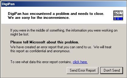

Mély fájdalommal és hatalmas hiányérzettel kell szomorú hírt közölnöm:
a tegnapi napon hosszú, sok éves sikeres működés után a számítógépem úgy döntött, Digipan PSK vevő szoftverem nem indul el, ezért nem tudom megfelelően figyelemmel kísérni a 14.070MHz-en zajló életet.
A mellékelt hibaüzenetet kapom. Újratelepítettem, akkor sem indul. Hol a hiba?

Megvan:
digipan.init kell törölni a Windows könyvtárból.
Before installing any new version of DigiPan, or reinstalling an older one, first quit any running version of DigiPan, locate digipan.ini in the Windows directory (folder), delete digipan.ini, and then install DigiPan. You can also follow this procedure if DigiPan does not seem to be working correctly anymore. After any reinstallation, you will have to re-configure your personal data and any custom macros.
Működik. E öröm, e bódottá, e örö bódottá.
