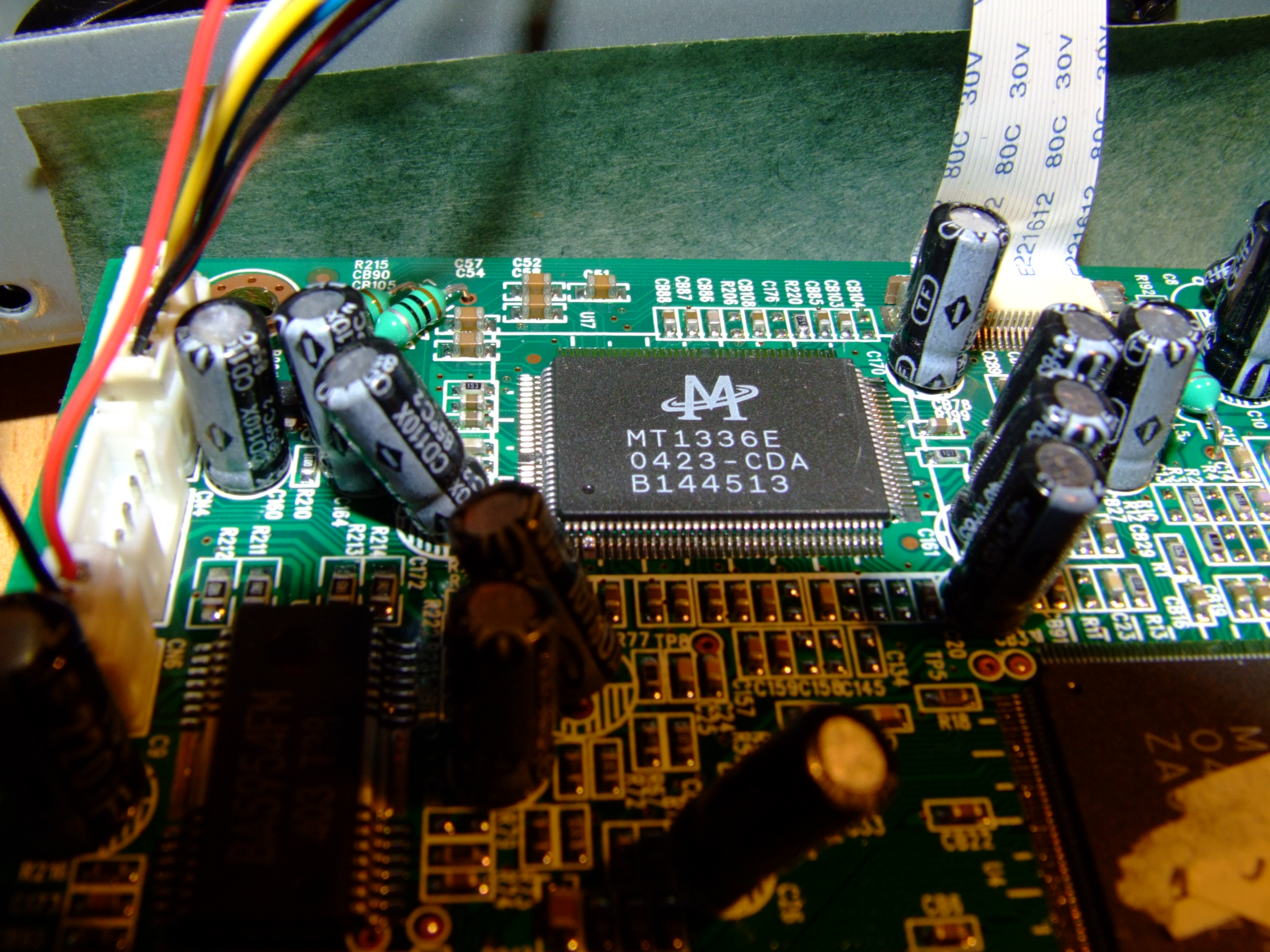

További problémáim:szétszedett állapotban betettünk egymár játszott DVD-t, egyet forgat rajta azután semmi, no disc felirat.Az alaplapja Sanyo-Hitachi, a többit nem tudom.Ja és semmi kidudorodás, semmi sérülés nem látszik így szemre a kondenzátorokon.
Néhány képet mellékelek a belsejéről. Köszi.
Nincs benne nagyon melegedő alkatrész?
(gondolok az IC-kre (fekete téglalap)) Idézet: „egyet forgat rajta azután semmi” Ezt úgy érted, hogy alig pörög fel, vagy pelpörög, majd megáll? Van multiméter?
Az orráról "azaz az elejéről" lehetne egy képet látni?
Nem is olyan vészes a belseje. Rosszabbat is láttam már.
A TV-n megjelenik a kép (mármint menü ilyesmire gondoltam)? Ha igen akkor szvsz. nem a proci beteg. Ez a jobbik eset. A motor csak egy bizonyos szöget fordul? Vagy felpörög, de leáll? Továbbá a motorvezérlő IC a visszacsatolt képen bejelölt részen lehet valahol. Olyan kis fekete izé szokott lenni aminek a derekánál van két jóval vastagabb láb mint a többi a hűtés miatt. Ha megtalálod kérlek írd le mi van ráírva. (Ekkor eldönthetjük milyen motor van benne.)
Kb egy fordulatot nagy vehemenciával pördül, azután leáll. Kézzel szabadon megpörgetve forog tovább, tehát nem akad.

Na kicseréltem mert volt egy elfekvő motorom,de nem jó még úgy sem mert mostmár képet sem ad lehúztam a cseremotort de úgy sem ha valaki tud PLS segítsen mert idáig másik lejátszóval tudtam nézni

De előtte, ha már úgyis kiszedted, vizsgáld meg alaposan, nem csapágyas-e? (kotyog, szorul, stb.) Tengely-hosszirányban nem kotyog? Mellesleg, most akkor van a tv-n jel, vagy nincs? Mert korábban azt írtad, van. Ja, vagy a motorcsere után szünt meg a kép?
Volna egy kis problámám egy DVD-lejátszóval,és sehogy sem jövök rá mi lehet a baja!!! Típusa:MATSUI DVD225. Jelenség amivel hozzám került,az az,hogy nem játszik le semmit. Sikerült megállapítanom a hiba okát!Miután behúzza a lemezt,a lézer dióda elkezd olvasni,de sajnos a lemez meg se nyikkan.Azaz nem tesz egy millimétert sem!!!Motor működik.Kipróbáltam,de valahogy nem kap semmiféle áramot!Tudna valaki segíteni??????Nem jövök rá hogy mi vezérli pontosan a motort!
Motorvezérlő IC, vagy tranzisztor.
Képed van?... a belsőről... (Nem a külső számít )
Én rá gongoltam a karikába!De kivülről semmi nem látszik rajta.Bár sehol semmi nem látszik hogy rossz lenne,még egy kis elszineződés sem!!!!
