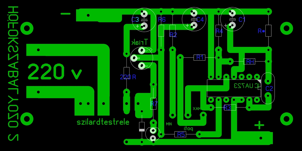

Szép jó napot mindenkinek. Készítettem egy baji hőfokszabályozó 2 . Egy kis szakértői segítséget kérnék, valaki szerint jól van-e megtervezve. Előre is köszönöm a válaszokat. mellékelem a tervet és képeket is.
(#) proli007 válasza lui2pont0 hozzászólására (») Ápr 17, 2014 /
Hello! Jó, csak az IC 12-es lába nincs a plusztápra kötve. Relé bekötését ellenőrizd. Mert én nem tudom milyen van benne, de a bekötése gyanús.

(#) lui2pont0 válasza proli007 hozzászólására (») Ápr 17, 2014 /
Köszönöm a gyors választ. Így már jó. A relé 8 amperes sharp szilárdtestrelé lesz.
Akkor még is jó lesz ha megnézed a reléadatlapját. Mert a Sharp reléknél úgy emlékszem simán az infra Led van kivezetve. Vagy is előtét ellenállás nélkül megpusztulhat a relé.
Igazad van, köszi. Így már biztos jó lesz.
Hopsza! Most látom van egy kis hiba! A C3-on nincs ott a plusz táp!

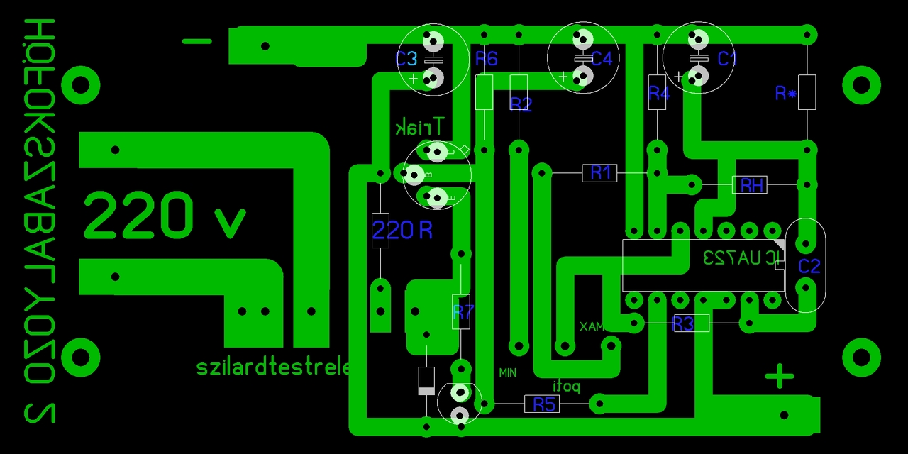

(#) lui2pont0 válasza proli007 hozzászólására (») Ápr 18, 2014 /
És így.
(#) proli007 válasza lui2pont0 hozzászólására (») Ápr 18, 2014 /
Két gond van. Egyik, hogy távolságot kel tartani a hálózat és a kisfeszültségű rész között. Másik, hogy az SSR külső pontja a bent lévő Led anódja. Vagy is annak kell a plusz feszültséget kapnia. Pld. ahogy átkarmoltam. (Mert nekem nincs Sprint-em.)
Kicsit módosítottam, a in4148-as dióda hiánya nem okoz gondot. Köszönöm a véleményt. Ez így már jó lesz, kezdhetem megépíteni?
