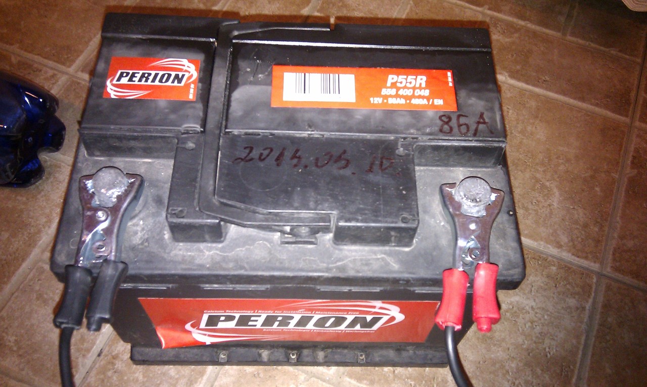

Zolibá! Feldobhatok itt egy Perion akksiról egy kérdést és egy képet? Mielőtt kidobnám, beleszeretnék nézni, de sajnos nem tudom a fedelet lepattintani.
Köszönöm. A hozzászólás módosítva: Ápr 17, 2014
Pedig talán nem lehetetlen. Egy csavarhúzóval nyúlj alá.
Szia Zolika! Csak nyúllik a műanyag, és féltem, hogy szitát csinálok az akkumulátorból. Essek neki bátrabban? Köszi.
Van valahol a műhelyben egy régi fagyalu, kiütöm belőle a kést, az jó széles, megpróbálkozok vele mégegyszer. Zolibá az nem lehet, hogy ragasztott vagy összesütött? Már a fedél? Köszönöm.
Akku megy leadásra, mint veszélyes hulladék. Ez nem dugokkal volt megépítve. valami ragasztott gagyiság. Nem is lehet visszazárni. A belsejéről meg nincs is mit mondanom. Katasztrófa. Azért köszönöm az ötleteket.

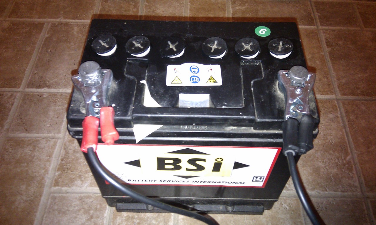

Szép estét! Segítséget szeretnék kérni. A képen látható akkumulátoron nincs egy olyan matrica amin szerepelne az akku kapacitása. Ha Valaki ismerné, legyen kedves infóval ellátni. Egy hete már biztos játszom vele, amikor a munkám engedi. Úgy kezdődött, hogy 20Ah energiát áramot kitudtam belőle szedni. Ezt egy ismerősöm adta, ha van kedvem kisérletezhetek vele. Én egy AVRes szulfátoldónak nevezett (már részemről) tőltőt építettem, és azzal próbáltam tőlteni, bombázni. Van egy Wattméterre hallgató kinai kütyüm, nem egy nagy szám ,de kb elfogadható értéket mutat a leadott vagy felvett teljesítményre. Most ott tartok, hogy ebből az akksiból 31Ah tudtam kivenni, betartva az 1/20 terheléssel. Visszatérve a harmadik mondatomhoz, van ötlet, hogy mennyi Ah akku lehet. Persze ez már kapott egy kis magnézium szulfátot is. Köszönöm.
Bocsánat, de még szerettem volna egy kérdést feltenni. Amikor már kb. 10 órája pulzálom az akkut, egy idő után átláthatattlaná válik az akkusav szine, egy barnaszerű folyadékká. Ez mitől lehet, illetve van rá esély, hogy kitisztuljon? Ezt már kettő akkunál is tapasztaltam. Köszönöm.
A hozzászólás módosítva: Ápr 22, 2014
Talán a mérete alapján lehetne, elsőre azt mondtam volna, hogy 44-45Ah-s, de vagy a kép csalós, vagy keskenyebb, olyan japános...bár akkor is ott körül lehet.
A leváló ólomszulfát miatt zavaros, de ha nyugton hagyod kitisztul, leülepszik az aljára.
Szia! Köszönöm. Keskeny akku, 12.5 x 21 cm felülről nézve. Suzuki Swiftben volt ha jól tudom.
Szia! Igen, amikor békén hagyom teljesen kitisztul. Ez a leválló ólom szulfát nem tud már visszaépűlni? Ne foglalkozzak vele? Köszi.
A hozzászólás módosítva: Ápr 23, 2014
Nem. Az már elveszett az akku számára. Ha a mennyisége egy szintet elér alulról rövidre zárja a lemezeket és az akku halálát okozza.
