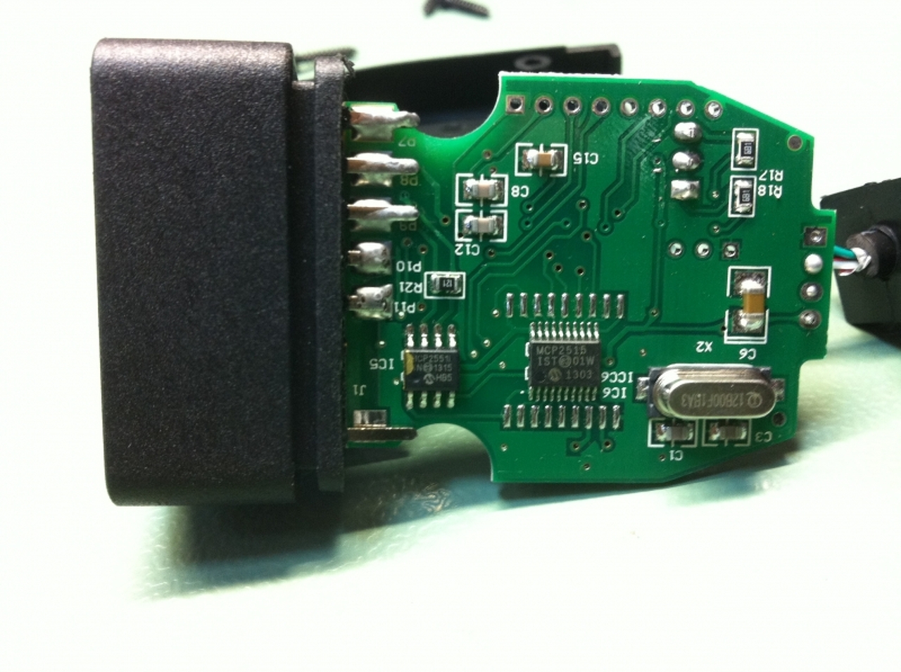

Segitsetek kerlek egy kicsit felvilagositani.
Van egy VAG 11.11 es egy VAG 12.12 -es kabelem mind a 2 kabel ugyan olan alkoto elemek talalhato az alabi kepen van a kep.
a Vag 11.11 ment a VCDS 11.11.3 -as verzioval es a Vag 12.12 megy a VCDS 11.11.6 es VCDS 12.12.0 -as szoftal , a Vag 11.11 ben 1.91 erzio es a vag 12.12 ben 1.92 verzio sw van.
A kerdesem a Vag 11.11 es kabelt meg tunam javitani hogy menjen akkar a VCDS 11.11.3 as vagy a masik 2 VCDS-el.
Most a vag 12.12 mukodik de a vag 11.11 eredeti szoftjaval port:ok ,interface not found
(#) molnarp válasza rokop hozzászólására (») Ápr 10, 2014 /
Röviden: NEM.
És ha sokat cseszteted más szoftal a 12-est, az se fog menni!

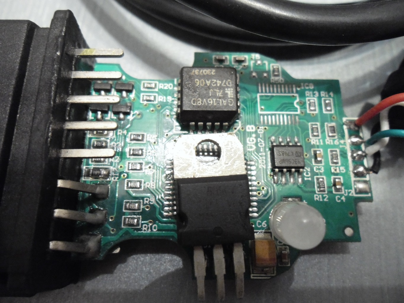

(#) leader válasza vaszics hozzászólására (») Ápr 20, 2014 /
Ha tudsz tölts fel képet a kabeledben lévő panel mindkét oldaláról. Lehetőleg olyan minőségben, hogy az IC-k beazonosíthatók legyenek. Az alapján meg lehet mondani mi a teendő vele.
Illetve, ha vcds könyvtárban megvannak a d1.bin, d2.bin és d3.bin fájlok, akkor azokat is feltölthetnéd (vagy elküldheted privátban)
leader

(#) leader válasza Lacika1110 hozzászólására (») Ápr 20, 2014 /
Nézd meg a kábeled, hogy van-e benne ATF 16V8 vagy GAL 16v8 IC.
Néhány kábelből kispórolják a kinaiak, és tapasztalatok alapján nem műkődnek ezek a kábelek megfelelően néhány KKL-es autókon. (tipikusan 2002 utáni audi a6 és a4).
(#) leader válasza leader hozzászólására (») Ápr 20, 2014 /
Pontosabban dual k-line autokhoz szukseges elsosorban a GAL/ATF (ilyen pl az audi Audi A4 B6/8E es 2002 utani Audi A6)
