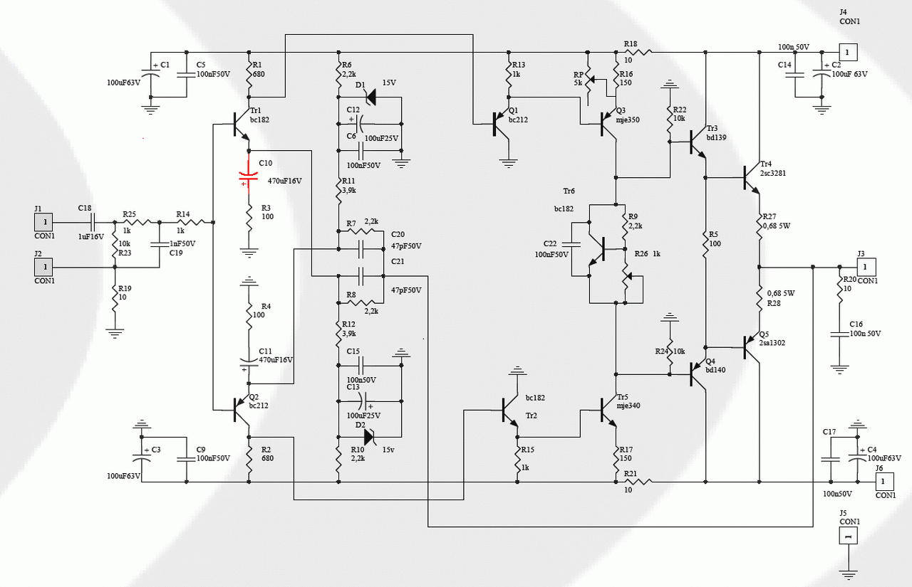

Sgitséget szeretnék kérni. Méghozzá az alábbi erősítő kapcsolás élesztésével van a gondom. A párja teljesen rendben üzemel, sikerült is beállítani a nyugalmit ahogyan az kell, de a másik oldal valamiért nem akar jólenni. Bekapcsoláskor a nyugalmi áram egyből 60mA és egyre csak nő, de az az érdekes, hogy a BD139-140 páros nem melegszik semennyit sem mint a jó oldalon. Méregettem feszültséget a jó oldalon és az derült ki, hogy a 2SA1302 bázisára nemjut el a 0.3V. Megmértem a BD140-et is és a jó oldlahoz képest a bázisán kivül mindenhol jó a feszültség. Ugyanabból az alkatrészekből van megépitve mindkét fele. Újak voltak.

(#) reloop válasza Robi85 hozzászólására (») Ápr 19, 2014 /
Szia! Szkóp van kézügyben? Nem gerjed esetleg? A tünetek arra emlékeztetnek. Az MJE340/350 kollektor-bázis közé illesztett párszor 10pF kondik meg tudják állítani.
(#) Robi85 válasza reloop hozzászólására (») Ápr 19, 2014 /
Nincsen szkópom sajnos. A gerjedés miatt lehet az, hogy a végtranzisztor (2sa1302) nem kap vezérlést a bázisra? Csak a negatív oldalon van a probléma. Kicseréltem már az MJE-ket és a BD-ket is sőt még a véget is, de semmi. Aztán kicseréltem még a TR2-őt is, de semmi változás.
A bázis csak látszólagosan nem kap ilyenkor vezérlést, a 0,3V a feszültséggörbe átlagértéke. A szokatlanul nagy és kezelhetetlen nyugalmi áram arra utal, hogy időnként nyit azért a tranzisztor.
Egyébként megy felfelé folyamatosan, de lassan. Azért furcsállom az egészet mert már nem az első belőle ami elkészül. És mind indult elsőre.
Fogd meg 1-1 kondival a nagyjelű erősítőt, mindjárt tisztábban fogunk látni.
10pF elég akkor próbára a B-C közé az MJE-nél?
Raktam be két kondit, de semmi változás. A nyugalmi ugyanúgy mászik felfelé.
A 10pF lehet, hogy kevés. A nyugalmi áram növekedése együtt jár valamely tranzisztor melegedésével?
(#) reloop válasza gery1212 hozzászólására (») Ápr 19, 2014 /
Szia! Vizsgáld át a tranzisztorokat, nem feltétlen kapcsolódik az elégett tranzisztorhoz közvetlenül a hibás darab.
Semmi nem melegszik ez a furcsa. A BD-nek melegedni kellene minimálisan mert kell rályuk borda is.
El nem tudom így látatlanban képzelni, merre talál magának utat a 60mA melegedés nélkül. A ±15V rendben a zenereken?
Igen megvan rendesen a +-15V. Mellékeltem a tervet is hozzá. Bár ebből semmi nem derül ki. Esetleg csináljak fotót a nyákomról?
Tramp V2.pdf
Nézd meg a kimeneti egyenfeszültséget. Ellenőrizd megfelelő N-es ill. P-s tranzisztorokat ültettél-e be. A negatív tápoldal gyengélkedése meddig vezethető vissza? Mekkora feszültség esik az R17-en, R21-en, vesd össze a jó oldallal!
Nos akkor. Mindenhol a megfelelő tranzisztorok vannak benn. A tápfeszültségem +-48V. R21 után -47.5V van az R17 után pedig -46.3. A jó oldalon ugyanennyit mérek. Annyi változás van még, hogy a BC tranzisztorok helyett 2SA970 és 2SC2240 tranzisztorokat használok.
A kimeneten mérhető egyenfeszültséget még nem említetted.
Az R21-en eső feszültséget az ellenállás két lábán kéne megmérni, így a testhez képest felvett adatok lehet nem elég pontosak, 0,5V-ra jön ki, ami a 10 ohm-on 50mA. Ekkora áramerősség indokolatlan, lehet erre kéne keresgélni.
A nyugalmi áram alatt a 0,68 ohm-on folyót érted (ez lenne a helyes), vagy a teljes erősítő áramfelvételét?
(#) Robi85 válasza reloop hozzászólására (») Ápr 20, 2014 /
A kimeneten 10 és 25mV közt ugrál, de ezt az 5k trimerrel betudom állitani majd szinte 0-ra. A pozitv tápágban mérem az áramot. Holnap akkor újra mérek az ellenálásokon és kiderül úgy mi a helyzet.
Nos méregettem úgy ahogyan írtad és az r21-en -0.223mV-ot mérek az r17-en -1.25V-t. Az emiter ellenállásokon folyamatosan váltózó az érték. 15mV-tól egészen 47mV-ig.
(#) reloop válasza Robi85 hozzászólására (») Ápr 20, 2014 /
A bemenet testre van kötve ezen mérés közben? Az emitter-ellenállásokon ingadozó feszültség egyrészt jelzi, hogy kinyit azért mindkét végtranzisztor, és nagyon valószínű, hogy oszcillál az erősítő.
A R21, R17 ellenállásokon mért feszültség így helyes.
Próbáltad már meghallgatni? Persze előtét-ellenállást használva a hangszóró előtt.
Igen a bemenet a gnd-re van huzva. Még hallgatni nem próbáltam, de teszek egy próbát ha gondolod. Mekkora ellenálást tegyek a hangszóró elé?
