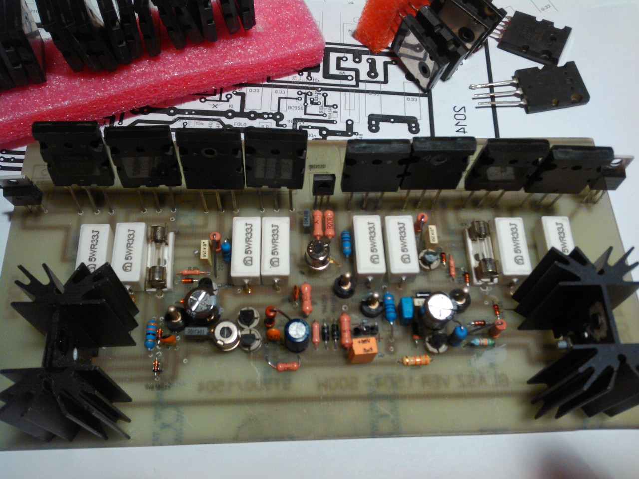

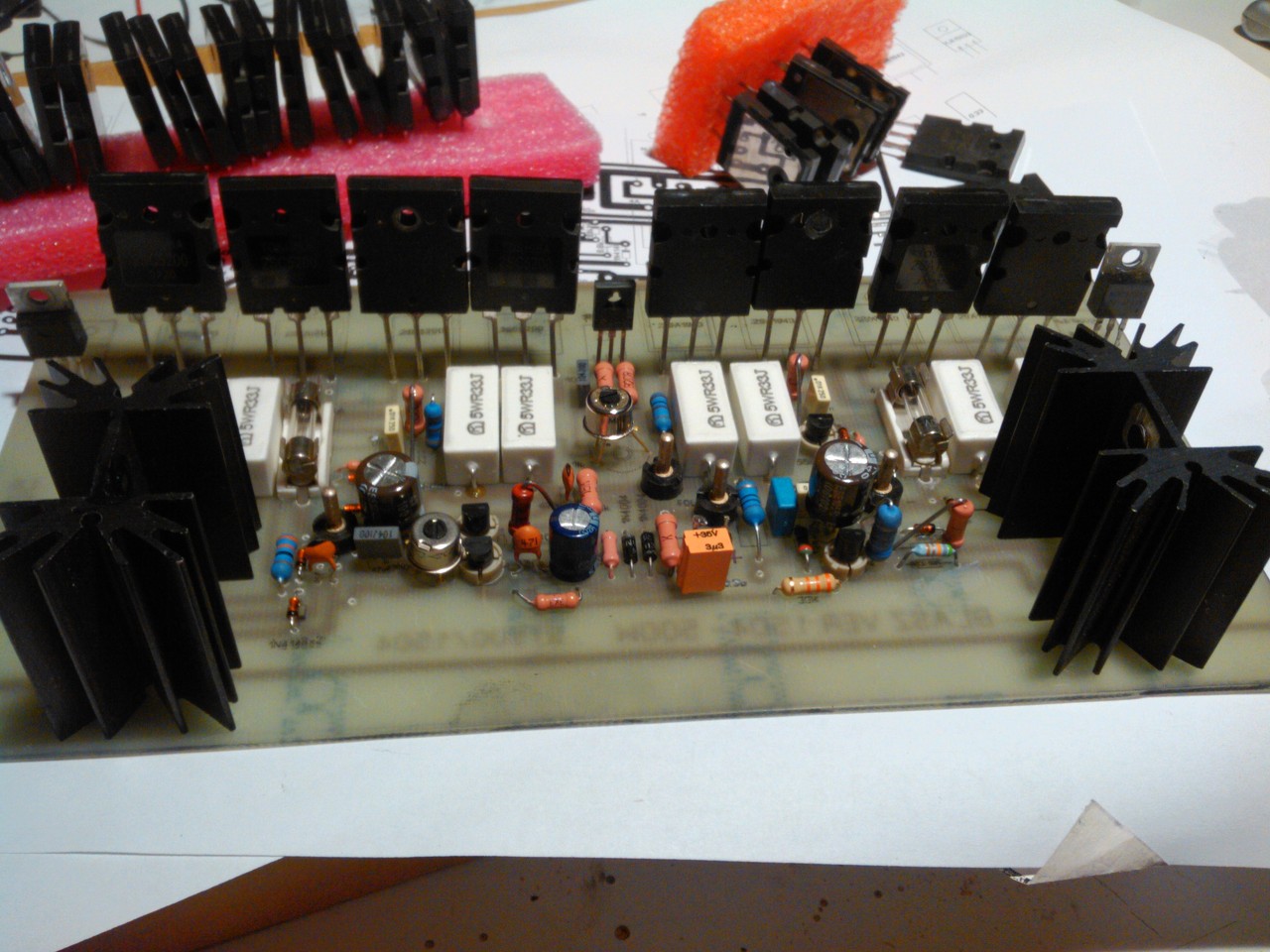

(#) blasz hozzászólása Ápr 26, 2014 / 2
Sziasztok,elkészült az újabb ST szörny.szörny. Reloop utólagos engedelmével már csak az én nevem van rajta Eddig tökéletes,táp hiányában "csak"250w" jön ki belőle.
(#) zenebolond válasza blasz hozzászólására (») Ápr 26, 2014 /
Szia Blasz!
Mennyi tápfeszt kap?
(#) blasz válasza zenebolond hozzászólására (») Ápr 26, 2014 /
Szia 2x85vDc re van csinálva,ha lesz trafóm mert most nincs hozzá.

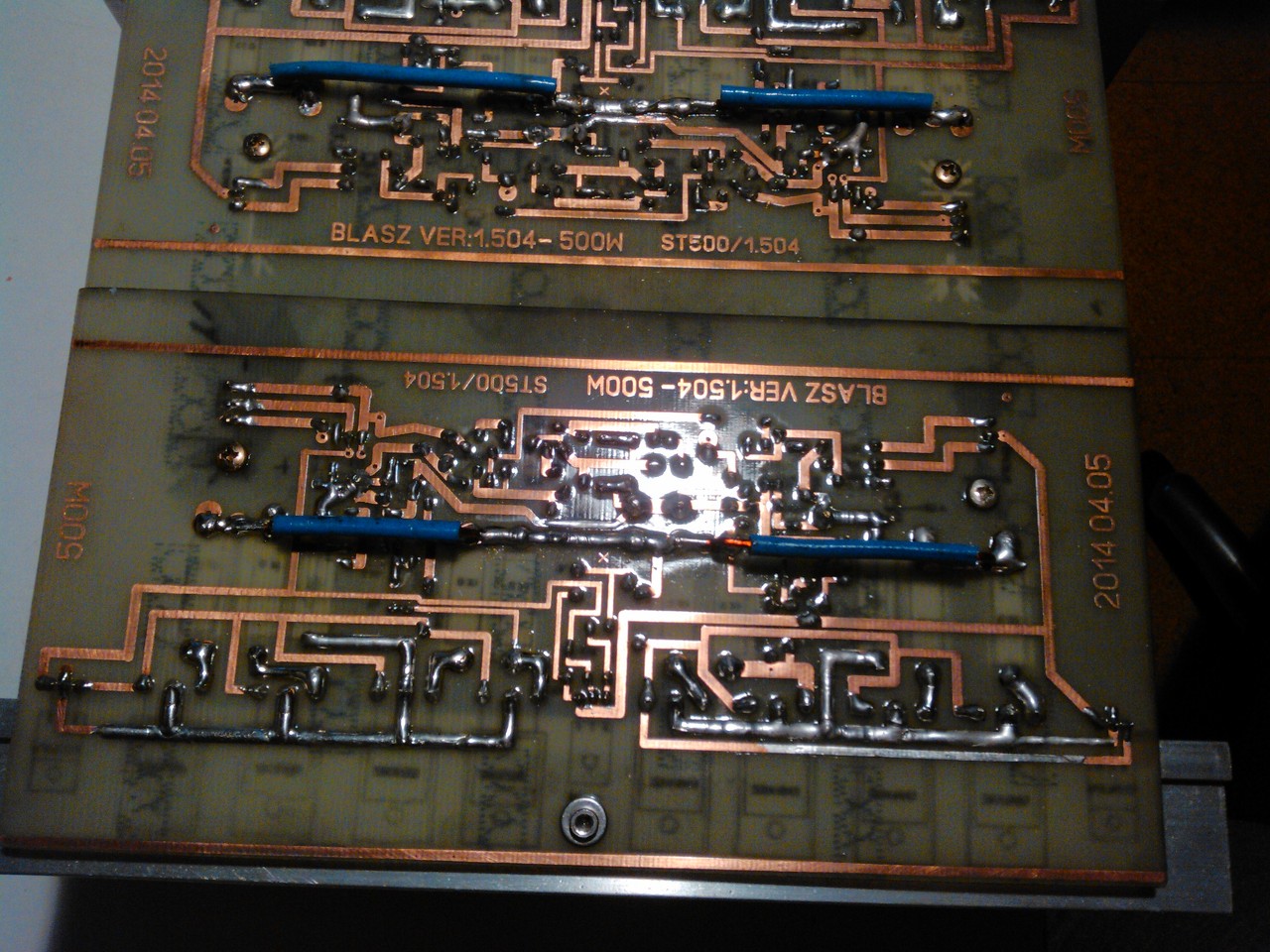

(#) norbi97 hozzászólása Máj 20, 2014 /
A héten el értem oda hogy élesszem a panelomat az égő égve marad a ki meneten meg meg jelenik a táp fesz. A panelon semmi hibát nem látók mi lehet a probléma ?
(#) blasz válasza norbi97 hozzászólására (») Máj 20, 2014 /
Szia nézd át a tranzisztorok helyes beültetését,lehet valamelyik fordított lábbal van.
(#) norbi97 válasza blasz hozzászólására (») Máj 20, 2014 /
Oké holnap át nézem más esetleg ?
A hozzászólás módosítva: Máj 20, 2014
(#) norbi97 válasza norbi97 hozzászólására (») Máj 21, 2014 1 /
Megnéztem és 2db tranzisztort fel cseréltem véletlenül most márt az égő elalszik de a kimeneten még mindig meg jelenik a táp fesz . Mi lehet a probléma ?
(#) blasz válasza norbi97 hozzászólására (») Máj 21, 2014 /
Javaslom most már kimérni a tranzisztorokat,Nem e elhalálozott valamelyik,és a diódák helyes irányú bekötését is.Ha helyesen van összerakva,akkor menni kell neki pöcre,nekem a sokadik darabbal sincs gondom az első indulásnál.Pár 10mV nál több nem lehet a kimeneten.
Megmérni a nyugalmit is,az emitter ellenálláson mérve nekem mindig az 5mV lett jó.
(#) norbi97 válasza blasz hozzászólására (») Máj 21, 2014 /
Oké akkor holnap ki mérem a tranzisztorokat . Az összes tranzisztort vagy csak a vég tranzisztorokat ?
Mindegyiket természetesen,lehet elment valamelyik a helytelen beültetéstől,és a diódákat feltétlen.Ha tudod nyomtasd ki egy papírra a beültetését úgy könnyebb.
Tudsz képet róla? mind két feléről? persze látszódjék minden rajta
