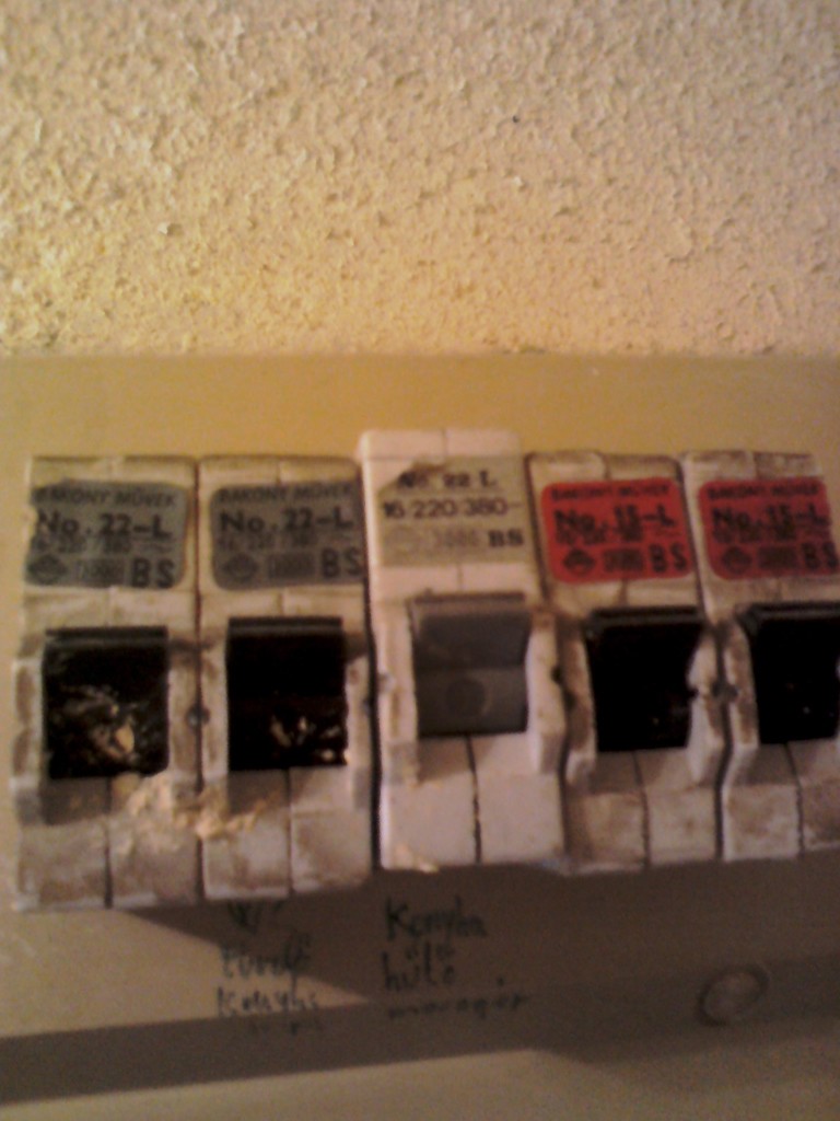

(#) 06smici hozzászólása Ápr 22, 2014 /
Pár napja elkezdet fütyülni az egyik kismegszakító nagyobb terhelés mellett, úgyhogy megérett a cserére. Még régi Bakony Művekes készülékek, ezek jelölését nem ismerem. A 16/220/380 meg a 10/220/380 része még megvan. De az No. 22-L meg az No. 15-L mit jelöl rajtuk? Plusz a jobb alsó sarokban van egy BS rész is, amiről szintén fogalmam sincs. Rakok fel egy képet is, talán látszik rajta a lényeg. Ezek közül valamelyik utal a kioldási karakterisztikára?
Nagyon nem akarom bonyolítani a dolgokat, sima C16-ra meg C10-re tervezem cserélni őket, csak azért mégis a kíváncsiság...

(#) granpa válasza 06smici hozzászólására (») Ápr 22, 2014 /
A sodrottat szedd ki, azzal csak bajod lesz. Gondolom a bevésett madzag helyett csövezel. A szám a csúcsértéket jelöli Amperben, a 'L' line, azaz vonali, azaz gyors (ha jól kotorászok simuló agytekervényeim homályában).
(#) kadarist válasza 06smici hozzászólására (») Ápr 22, 2014 /
Jelmagyarázat: Bővebben: Link.
A te megszakítód (L) a mostani "B"-nek felel meg.

(#) ötfelezős válasza 06smici hozzászólására (») Ápr 24, 2014 /
Szóval, ugye, miként a fentebbi linken némelyik képen a dobozon levő táblázatból látszik, a 15 és 22 az úgynevezett nemkioldó-áram, a névlegese rendre 10 és 16.
Az L karakterisztika (melyet nevezhetünk nem-motorvédőnek is, mivel az egyetlen másik az U volt, ami a motorvédő volt), miként Kadarist írja ezt is, a mai B-nek nagyjából megfelel (annál kissé lustább volt a gyorskioldója is és a bimetállja is).
A BS pedig annak a jele, hogy a Bakony Művek lapátolta össze a Schrack licence alapján.
