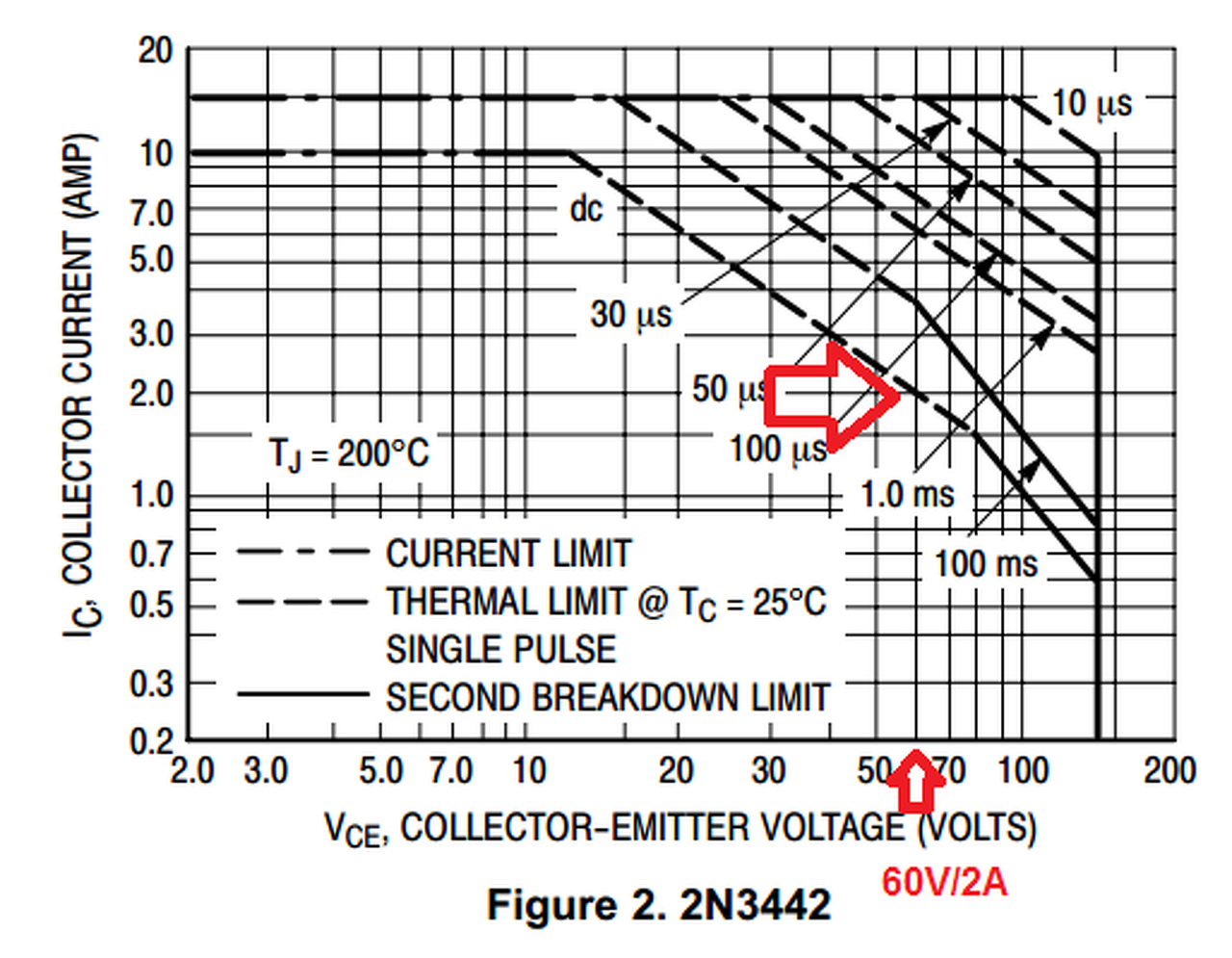

(#) szili83 hozzászólása Ápr 28, 2014 /
Szóval kész a labortápegységem, amit korábban mutattam is, és próbáltam tuningolni, amit szintén írtam.
A transzformátor AC 36.5V-os, azaz DC-ben kijön belőle 52V. Ezt a 2N3055 nem is bírta. Kicseréltem, és betettem a javasolt 2N3442-t. Beállítottam 2,8A-es áramkorlátot. Ha így a tápegységet terhelem maximális áramra (terhelő ellenállással 11V körüli fesz áll be, akkor azt bírta órákig, semmi gondja nem lett, még le sem kapcsolt.
Ellenben gondoltam, milyen jó lenne, ha 4A-t tudna, igaz csak néha kellhet, de jó lehet. Az R10-et kicseréltem kisebbre. Rövidre zártam, majd be akartam állítani a 4A-t, kb 20-30s múlva tönkrement az egyik tranzisztorom. Szóval ezt már nem bírta. Igaz korábban rövidre zárva nem nyúztam a tápegységet maximális árammal - 2.8A - , de akkor is volt mikor 1 percig is rövidre volt zárva, de bírta.
Akkor már elgondolkodtam, hogy majd valamit kellene vele kezdeni.
ITT látszik, hogy oldalanként 3db hűtoborda van összefogva, és azokon 1-1db TO3-as tokú 2N3442 van. TO tokos tranzisztorból nem tudok többet betenni. Szóval marad más.
A 2N3442 60V-oin 2A-t bír, persze 25 fokon, ha nő a tok hőmérséklete, akkor persze kevesebbet. Rövidzárkor pedig biztos hirtelen megugrik, hiába van jó termikus kapcsolat, s gondolom azért ment tönkre az egyik.
Azon gondolkodok, hogy 6db 2SC5200-al kellene próbálkoznom. Az csak 1.7A-t bír, de 6db-on oszlana meg. Azaz a NYÁK-hoz nem nyúlnék, de a tranzisztor árameloszlás miatt 2-es csoportokban kötném az eredileg 2 tranzisztorra tervezett 0,22ohm-ra a tranzisztorok emmiterét? Persze hogy megmaradjon ez a hatás, akkor még a kettes csoportokra tranzisztoronként 0.1ohmot tennék, hogy ott is megmaradjon az egyensúly. A hármas csoportokat pedig a 0,22ohm állítaná be. (lsd képen)
A másik kérdés, hogy a hűtése vajon lenne olyan jó, vagy jobb mint a TO3-as toknak? persze paszta menne alá, és csak csavaros rögzítés. Mást nem tudok megoldani a hely miatt.
Válemény?
(#) qvasz2 válasza szili83 hozzászólására (») Ápr 28, 2014 /
Az a baj, hogy amiket bejelöltél, az is csak 25 fokon érvényes, márpedig a tranyó sosem 25 fokos, amint amper nagyságú áram kezd el folyni rajta! Én 3db 2N3773-mal, 60V bemenővel tudok 3A-t tartani, de 4A-t már lehet ez sem bírná, ahhoz már kéne egy negyedik tranyó, mint ahogy nálad is látszik, hogy még egy tranya kell a 4A-hez.
Ha 6 tranyóban gondolkodsz, akkor én áthidalnám a NYÁKon lévő 0R22-ket, és helyette mind a 6 tranyóhoz tennék egyet-egyet belőle légszerelten.

(#) szili83 válasza qvasz2 hozzászólására (») Ápr 28, 2014 /
Igen, ezért írtam, hogy 25 fokon. Ezt fejtegettem én is. Ha a 25 fokos 1.7A-ből csak 1A-t tud majd 65 fokos toknál (akkor kapcsol le a tápegységem), akkor az már jó. Csak akkor a belsejében a chip már lehet nem 65 fok, hanem jóval több.
De vajon a 6db tranzisztor az le tudja adni a plusz felszabaduló hőt a hűtőbordának? Ez itt a nagy kérdésem. Ha nem, akkor ugyanott vagyok.
Az ellenállás szempontjából igazad van! Köszi!

(#) szili83 válasza DecebaL hozzászólására (») Ápr 28, 2014 /
De mekkora a trafód szekunder AC feszültsége? Az 60V-nál csak 0,7A-t tudf 25 fokon! Ami nekem ide édeskevés.
(#) DecebaL válasza szili83 hozzászólására (») Ápr 28, 2014 /
26VAC
Az lényegesen kevesebb, mint az enyim. (nekem 36.5V)
Azaz nálad a DC= 36.6V, nálam ez 51.5V.
És az a karakterisztikán is 1,2A.
